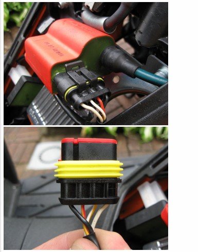

De titel zegt het al, ik zoek een connector die in een cdi module past
Heb al bij rdae.nl gekeken en verder kom ik niet iets iet tegen waar een naam of wat ook bij staat.
Iemand een idee?
<edit>
Heb net verder gezocht en bij rdae.nl zijn ze te koop.https://www.rdae.nl/multistekkers/superseal-connectors/
Even te snel gekeken waarschijnlijk.
[Bericht gewijzigd door Dok op (29%)]
Dat zijn de Superseal Connectors zoals Rick Donkers ze heeft.
Dit Type connectoren worden ook veelvuldig bij italiaanse auto's en scooters gebruikt.
opletten welke key je wenst: A, B, C of D.. Anders kan je de connector niet monteren (het gleufje op de stekker moet een overeenkomstig nokje passen van de bestaande CDI module). Maar mogelijks is er maar één key gecommercialiseerd en zijn de andere keys voor automotive gereserveerd :-)
