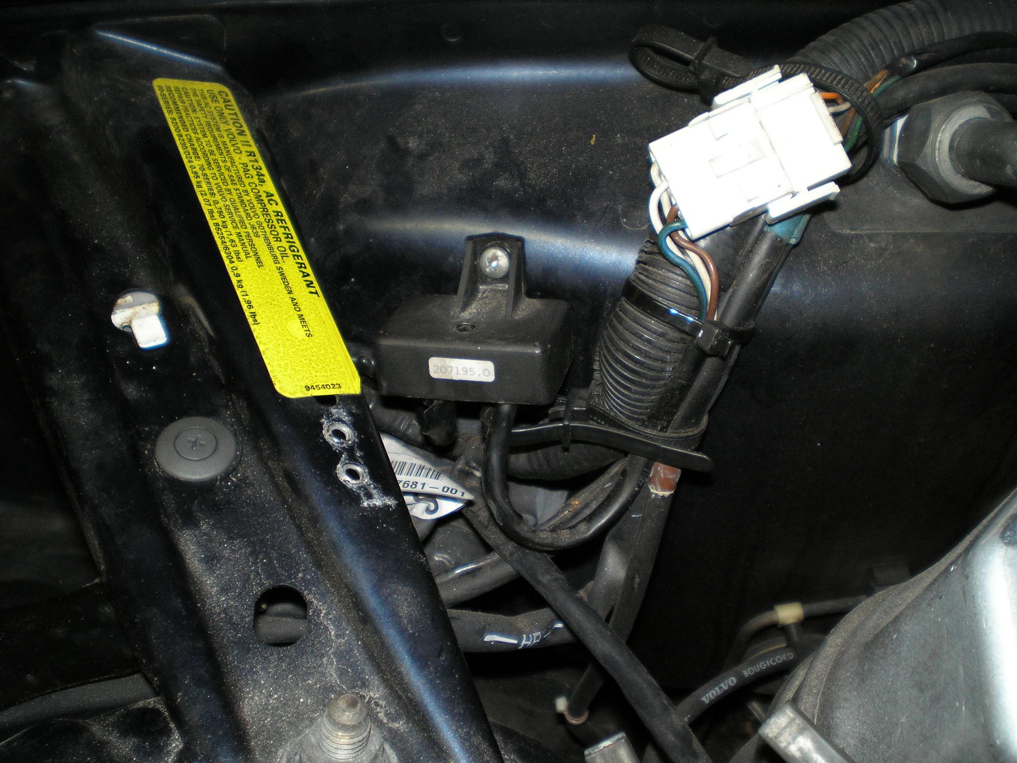

Het relais op de foto viel mij op vanwege een slecht (scheef) zittende connector (onderkant). Schroefje naar schutbord losgehaald, maar beperkte kabellengte hielp niet mee. Connector losgehaald en enkele ietwat gecorrodeerde contacten beetje schoongemaakt. Erge corrosie was het trouwens niet, het was meer dat ik het deed omdat ik 'm toch in m'n handen had.
Aan het aantal aders van de kabel (nou ja kabel, die losse toestand eronder) te zien zou het idd wel het relais kunnen zijn.
Mij staat bij dat bij overschakelen de benzine injectoren 'vervangen' worden door weerstanden om foutmeldingen bij benzine ECU te voorkomen. De signalen (breedte van de puls) worden dan gemeten door de LPI eenheid, die op zijn beurt de LPI injectoren weer aanstuurt. Als dit het relais is, ga ik dat doosje eens voorzichtig open prutsen en de inhoud bekijken. Ik kan me voorstellen dat het schakelen van inductieve lasten zoals injectoren pittig is voor relaiscontacten. Een snubber of blusdiode is hier vermoedelijk niet op z'n plaats, waardoor de levensduur van de contacten niet heel lang is?
Ik hoop dat dit het bedoelde relais is...
Wel tegen de hypothese in als het relais onbekrachtigd op benzine staat. Ik bedoel, onbekrachtigd benzine klinkt logisch, maar waarom zouden die gasinjectoren er dan bijkomen? Ik zou op de injectoren moeten meten eigenlijk..
Die zittingen ga ik ook nog ff fotograferen. Er zit een of ander afdicht spulletje overheen. Ik heb er - denk ik- wel ff naar gekeken en nog geen verdachte zaken gespot, maar wel goed om nog ff naar te kijken. Hoewel valse lucht waarschijnlijk wel opgevallen zou zijn. De handel 'doet het' verder best goed, zelf het verbruik is netjes (1 op 8,5 in stad en 12,5 op snelweg)
Dat lijkt op het onderbreekrelais. Ik zou m niet open maken
Toen ik mijn oude relais heb vervangen (die zag er anders uit, de nieuwe leek hier op) kwam ik erachter dat het volgegoten was met epoxy. Je zult er vermoedelijk weinig aan zien (behalve epoxy). Weghalen is een klus van uren en daarna zou ik het relais niet betrouwbaarder achten. Er zat wel eea aan componenten in.
Je zou het kunnnen vervangen om dit uit te sluiten. Met wat mazzel is het gewoon op de connector schuiven en klaar. Met wat pech moet je solderen. Ik moest solderen, draadjes een voor een losknippen en aan het nieuwe relais solderen (of krimpen met buisverbinders en AMP-tang). Met solderen de boel mechanisch stevig bevestigen om breuk van de solderingen te voorkomen. Uiteraard isoleren met krimpkous. Relais is wel vrij duur, dacht minimaal € 50-100 of 100+.

Ik moest solderen omdat de verbinding tussen uitgang relais naar de benzine injectoren anders was. In het oude relais was meer samen genomen dan bij het nieuwe als ik het me goed herinner (was meer dan 10+ jaar terug).
Ik had een schema via de Volvo 700 Verenging die klopte met mijn installatie, en bij het nieuwe relais zat ook een schema geloof ik. Plus een beetje inlezen en bij twijfel doorpiepen op de motor.
