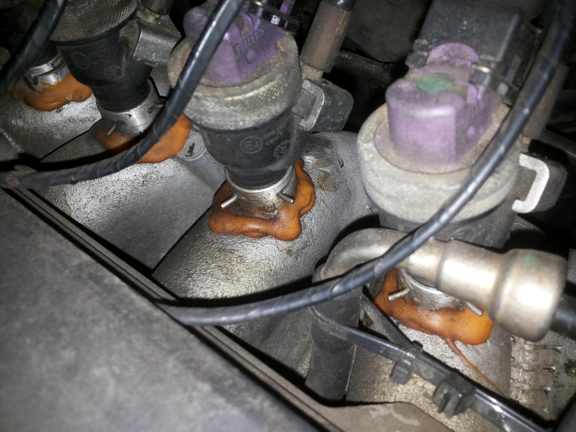

Nog een leuke bij Vialle: De zittingen in het spruitstuk voor de LPI injectoren zitten nog goed vast? Die kunnen ook los gaan zitten, met valse lucht als gevolg. Kun je gewoon met de hand voelen, de zittingen zelf mogen niet bewegen. De injectoren zitten met rubbertjes en metalen clipjes in de zittingen, die kunnen dus wel iets bewegen tov de zittingen.

Die zittingen ga ik ook nog ff fotograferen. Er zit een of ander afdicht spulletje overheen. Ik heb er - denk ik- wel ff naar gekeken en nog geen verdachte zaken gespot, maar wel goed om nog ff naar te kijken. Hoewel valse lucht waarschijnlijk wel opgevallen zou zijn. De handel 'doet het' verder best goed, zelf het verbruik is netjes (1 op 8,5 in stad en 12,5 op snelweg)

Met epoxy gevuld, ja dat was ook wel weer te verwachten bij automotive spul.

Als de zittingen los zitten, zitten die altijd los (ongeacht de brandstof waar de motor op draait). Er kan dan valse lucht aangezogen worden die niet langs de luchtmassameter is gekomen. Dat uit zich meestal in verhoogd stationair toerental maar als het erg is kan dat ook de motorloop beïnvloeden. Al zou ik afslaan dan niet verwachten.

O ja, ik zou nog een foto van LPI-injectoren plaatsen ivm eventueel loszitten. Dwz, ik heb gevoeld dat ze vastzitten, maar de afdichting (die oranje tattie op de foto) wilde ik nog even laten zien. Bij deze:

Die tattie heb ik nog niet eerder gezien, bij mijn loszittende zittingen zat er niets omheen en na nieuwe zittingen plaatsen door LPG specialist had die het er ook niet omheen gedaan. Kan me voorstellen dat ze al eens door iemand onder handen zijn genomen. Er zit in ieder geval genoeg op om valse lucht te voorkomen.
Ja en het is stevig spul, het lijkt zelfs nog enige extra mechanische sterkte te geven.
