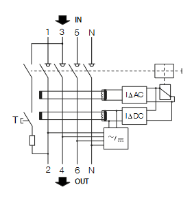

Volgens Hager:
" Klasse B aardlekschakelaars zijn richtingsgevoelig."
De vraag gaat over een PV installatie, wat is de ingang ?
Is dat de kant van de zonnepanelen waar de energie ( en eventueel DC ) vandaan komt of is dat het grid ?
De ingang is netspanningszijde.
Als de aardlek tript, dan wordt de PV-installatie afgeschakeld en omdat een PV-installatie niet in eilandbedrijf kan werken valt de netspanning aan PV-zijde weg.
Eigenlijk is een PV-installatie voor de aardlekschakelaar een verbruiker.
Dat weet ik zo net nog niet:
De ingang zit hier aan de bovenzijde, de stroomtoevoerende kant. En de stroom komt van de PV-omvormer. De uitgang zit aan de onderzijde, en die verbindt je met de netspanningskant, want daar gaat de stroom heen. Tenminste, in mijn optiek
Als de ALS tript, dan wordt de netspanning onderbroken en schakelt de omvormer uit zichzelf uit, met een foutmelding zoiets als: NO AC CONNECTION.

Op 6 februari 2023 17:17:09 schreef Waters:
Volgens Hager:
" Klasse B aardlekschakelaars zijn richtingsgevoelig."De vraag gaat over een PV installatie, wat is de ingang ?
Ik ben er vrij zeker van dat IN altijd de netspanning zijde is, dit ivm de interne electronica.

Als de ALS niet als PV-aardlekschakelaar gebruikt wordt klopt het wat je zegt. Dan loopt de stroom vanuit het net van boven naar beneden door de ALS naar de belasting. Op de IN staat een iets hogere spanning dan op de OUT-aansluitklemmen.
In het geval van de PV-omvormer, loopt de stroom dus ook van boven naar beneden. Als dat omgekeerd is, wordt er energie in de omvormer gepropt. Daar heb je de zonnepanelen niet voor aangeschaft. De PV-omvormer is geen belasting in die zin dat het energie verbruikt. Ander woord voor PV-installatie is zonne-generator. Dat zegt genoeg.
Je moet de PV-installatie zien als een second-source van energie voorziening, naast dat wat je netbeheerder/energieleverancier aanbiedt, met een iets (paar volt) hogere spanning dan dat van het net.
Dit geldt ook voor andere vormen van energieopwekking, zoals windmolen en micro-wkk.
Op 6 februari 2023 21:13:48 schreef KlaasZ:
Weet iemand hoe het komt dat die dingen richtingsgevoelig zijn?
B-types detecteren 6mA dc-lekstromen, en die gaan niet heen-en-weer.

Op 6 februari 2023 21:09:20 schreef keebrev:
Inderdaad, maar de richting van die dc-stroom is ook niet spannend.
Echter, om die dc-stroom te detecteren heb je electronica nodig en de aanwezigheid van de electronica maakt de ALS richtinggevoelig.

Op 6 februari 2023 21:53:39 schreef ohm pi:
[...]Ik heb daar ook geen flauw idee van.
Tot vandaag wist ik niet dat er 'richtinggevoelige' aardlekschakelaars waren.[...]Inderdaad, maar de richting van die dc-stroom is ook niet spannend.
De voeding van die elektronica wordt uit de wisselspanning gehaald en gelijkgericht. Dat maakt dus niet uit hoe je die aansluit, kijk maar naar de A-types. Daar zit ook elektronica in en kan van beide kanten gevoed worden.
Ik doe maar een gok, maar een Hall-sensor o.i.d. zal toch een magnetisch veld moeten zien in een bepaalde richting om daarop de elektronica te kunnen sturen.
Vandaar ook mijn betoog dat er bij pv-installaties een B-Aardlek van boven de stroom er in gaat en de onderste aansluitingen op het net komen.
[...]In het geval van de PV-omvormer, loopt de stroom dus ook van boven naar beneden. Als dat omgekeerd is, wordt er energie in de omvormer gepropt. Daar heb je de zonnepanelen niet voor aangeschaft. De PV-omvormer is geen belasting in die zin dat het energie verbruikt. Ander woord voor PV-installatie is zonne-generator. Dat zegt genoeg.
Ik zou het niet zien als "in welke richting loopt de stroom" (heb je bij AC een stroomrichting? Vermogen wellicht.)
Maar welke kant is (altijd) voedend. Dus welke kant kan de elektronica voeden. Ik zou hier altijd de Net kant als ingang zien.
denk dus ook dat IN altijd op netkant moet zitten, ook al loopt de stroom omgekeerd
om de aardlek te kunnen inschakelen zal de IN kant op 230V AC moeten staan, en de UIT kant spanningsloos.
en zo werken zonnepanelen ook, zonder netspanning zal de omvormer NIKS op zijn klemmen zetten.
zet je de aardlek dan fout, correct in de stroomrichting van panelen naar kast, maar de AC spanning staat fout.
uitgeschakelt staat er dan 230V AC op de UIT (net kant) en 0V op de IN (zonnepanelen kant)
Op 6 februari 2023 22:57:26 schreef ohm pi:
[...]Geen idee of je gelijk hebt. Voor de ALS is een PV-installatie gelijk aan een wasmaschine.
Hier https://hager.com/nl/catalogus/producten/cdb640d-als-4p-40a-30ma-klass… (naar beneden scrollen) kan je de montagehandleiding ID1_6LE007119AD-1.PDF downloaden en daar is het aansluitschema opgenomen.
[...]Dus zonnepaneeltjes aan de klemmen 2, 4, 6 en 8 aansluiten.
Schiet mij maar lek, het staat in die gebruiksaanwijzing met vet gedrukte letters.
Je moet de richting van de STROOM
als uitgangspunt nemen.
Nogmaals, zonnepanelen zijn GEEN verbruiker, ze leveren vermogen, dus aansluiten op de IN_klemmen.
Schemaatje:
Overigens: ook in de gebruiksaanwijzing staat niets over hoe deze aan te sluiten bij pv-installaties.
P.s. Het "Einspeisende Netz" is in dit geval de pv-installatie, daar komt de energie vandaan.
Toegegeven, het staat daar niet handig.
Dan nog zie ik het net als "supply", dat bij solar de energie de andere kant op gaat boeit niet. Welke kant de "stroom" op gaat is iedere periode anders.

Beste allemaal, ik zie door de antwoorden het bos niet meer.
Vrijdag ga ik de boel aansluiten.
" the proof of the pudding is in the eating "
Ik begrijp dat bij verkeerd om aangesloten de testknop niet werkt.
Dat ga ik uittesten. werkt het wel, dan laat ik het zo.
