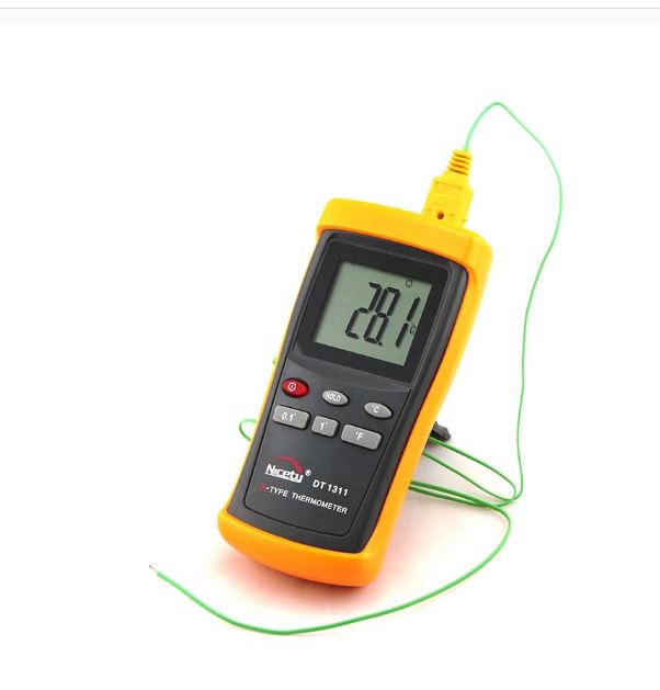

Halogeenlamp 12 v 65 w gloeit NIET met 1
A CC, wel met 3 A CC en 2 A CC.
Testopstelling is slechts een kortsluiting tussen + en - met een kort Hirschman snoer.
De Indiase thermoswitch wordt in een Canon Laserjet printer gebruikt ; voor de rest geen specs te vinden.
De nieuwe Conrad thermoswitch schakelt betrouwbaar op 60,6 resp. 61,6 graden ( zonnebloemolie dat wordt opgestookt in een glazen glas op een kookplaatje) op een gaspit.
De temperatuur meter is een Ali thermokoppel instrument met K 55 theokoppel.
Deze is +/- 0.2 graad bij O graden en 100 graden,:zelf getest.
De tip is zo klein dat hij in een axiale holte van de koelplaat past.
Ik heb de meting van 1 ampere herhaald en volledig reproduceerbaar.
Dus geen twijfel aan de temperatuur metingen, wel aan de thermoschakelaar RL 3 die gebuikt wordt.
Ik bouw de Conrad schakelaar in en laat de resultaten volgende week nog weten.
Maar voor mij is duidelijk wat er gebeurd is.
Mart
Hierbij FYI nog een link naar het Ali Thermokoppel instrument, wat ik gebruikt heb:
https://nl.aliexpress.com/item/32817388957.html?spm=a2g0o.order_list.o…
