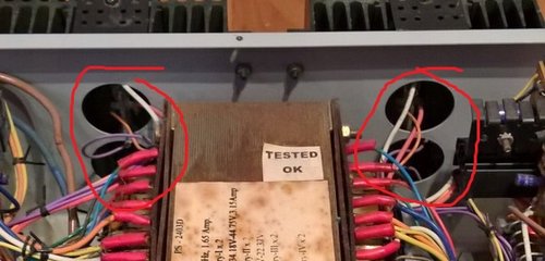

En hierbij nog de trafo:
Primaire: 230V 50Hz 1.65A
Secondaire
I (2X)
0 - 18.2.-34.18 - 44.75 3.15 Amp
II (2X)
0 - 14.9 - 22.37
III (2x)
0 - 7.46
IV (2X)
0 - 7.46
De mijne ziet er nog als nieuw uit;
Deze heeft blijkbaar in een vochtig schuurtje gestaan.

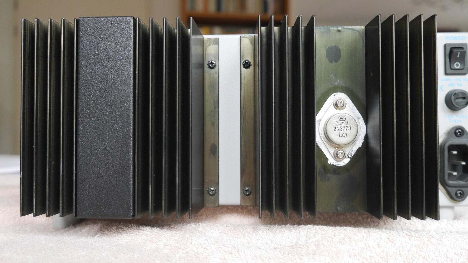

Het probleem is hier niet het koellichaam. Als je 97W kwijt wil met een 1,17K/W transistor en een 0,5K/W isolatieplaatje heb je een absolute minimum maximum ΘJA=175°C/97W=1,8K/W thermische weerstand nodig, en dan houd je 1,8-0,5-1,17=0,13K/W over, en dat maakt het koellichaam ongeveer 7x (of 600%) groter, niet 50%.

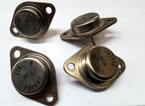

Ik vond bij de Baco in IJmuiden een aantal NOS 2N3442 te koop die ideaal zouden zijn voor deze voeding:
€2 per 4 stuks
Ze zijn uitgesoldeerd maar (volgens Baco) in goede staat. Ik wil ze daarin wel vertrouwen, ik heb goede ervaringen met hun NOS producten. Ze zijn bovendien vergelijkbaar traag (fT=80kHz) als de 2N3773.

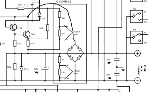

De reverse stroom door bv het aansluiten van een externe akku bv is een ander probleem: de oplossingen zijn door Blackdog genoemd.
Bovendien, door ondergetekende (en ook geadviseerd door de vorige eigenaar): Het toepassen van een seriële Skotky diode (10A/100V) zwevend gemonteerd in de plus kabel.
Deze voorkomt reverse stromen bij netuitval tijdens laden van akku's, aansluiten van apparaten met nog opgeladen condensatoren e.d.

Ik ga enkel de
- een zware diode over de Darlington zetten
- de parallele diode D110 over de uitgang verzwaren de
- de maximum stroom van de voeding reduceren tot 2A max.
Dai is heel snel te doen en maakt deze voeding genoeg idiot proof voor mij!
Bedankt voor het extra advies!!
Mocht je stevige diodes zoeken kan je een brugcel als beveiliging gebruiken, je kunt dan met een enkel goedkoop component beveiligen tegen ompoling en spanning over de transistor. Als je hem schakelt zoals dit zullen de diodes per paar parallel staan:
Brugcellen zijn vrij goedkoop in zware uitvoering te krijgen en zijn robuust en makkelijk ergens vast te schroeven. Met een beetje geluk kan je met een degelijke brugcel voldoende kortsluitstroom opnemen om de externe bedrading te smelten voor je brugcel stuk is.
Het is niet kritisch de diode over de transistor zwaar uit te voeren, maar is hier een toevallig gevolg: een 1N4007 of 1N5408 is al voldoende omdat je 'worst case' de elco erdoor oplaadt als je extern iets aansluit. Daar wordt (ook in dit topic weer) onnodig zwaar materiaal voor aangeraden.

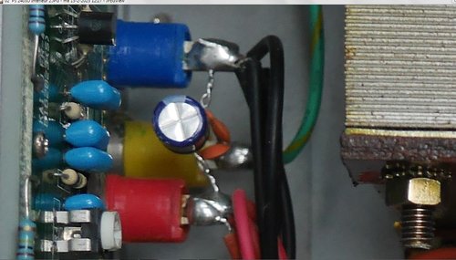

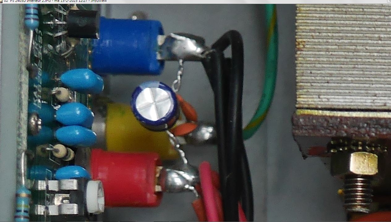

Hi Kruimel,
1)
Hartelijk dank voor de suggestie voor het gebruiken van een brugcel ipv losse dioden.
Maar helaas is een brugcel als vervanger van 2 losse dioden niet praktisch omdat de twee betreffende dioden in totaal andere locaties[/i] in het apparaat zitten.

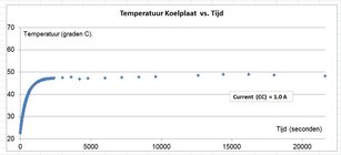

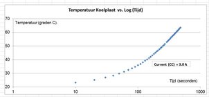

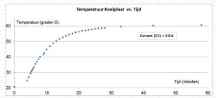

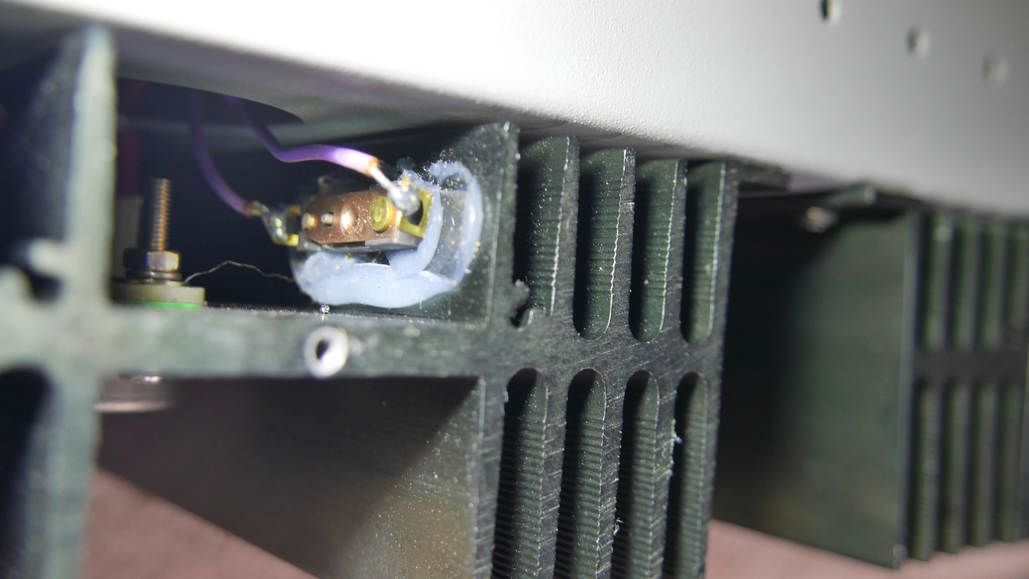

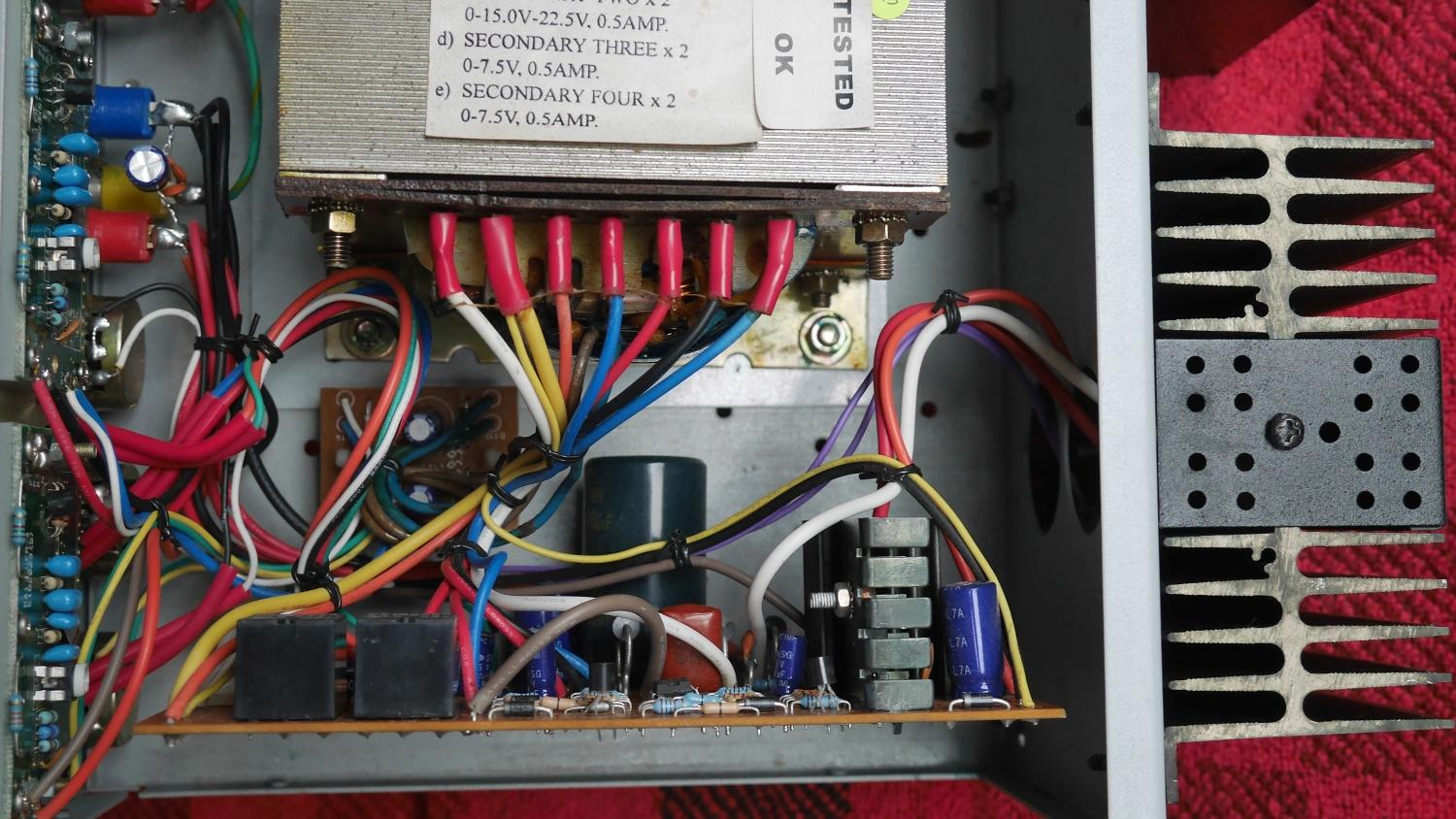

2) Ik voeg ter info nog wat foto's toe van mijn Conrad PS-2403D voeding : twee van het interieur en twee van de koelplaat met powertor 2N3773 en de Thermoswitch ("thermal relay" RL3).

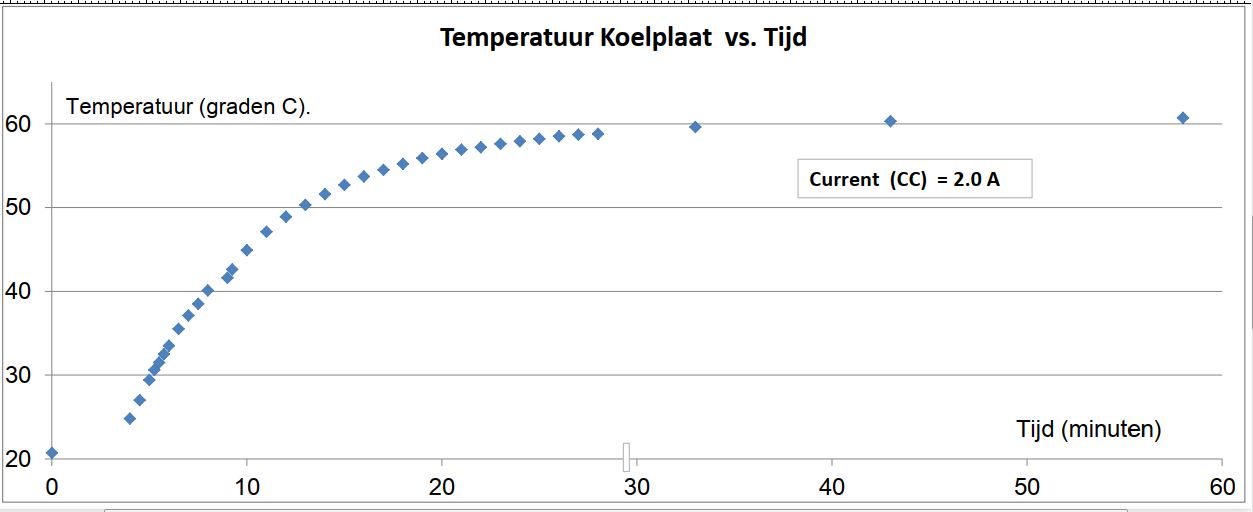

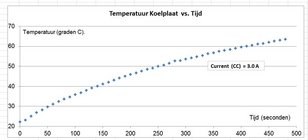

3) Ik heb een "endurance test" gedaan van meer dan een uur met een 2 Ampere belasting (load was een H4 60/55 autolamp).
(De temperatuur van de koelplaat werd gemeten met een K55 thermocouple).
Na een uur was de temperatuur van de koelplaat min of meer gestabiliseerd op 60 graden C ! Dit is tamelijk heet[ (je kunt er je vingers behoorlijk aan verbranden). Temperatuur tegen de tijd zie Figuur 1.
Omdat de koelplaat al 60 graden heet wordt met een 2A belasting, concludeer ik dat deze PS-2403D (2 x 40V 3A Lab voeding) feitelijk slechts een 2 Ampere ( / kanaal} voeding is .
Hij is
helemaal niet in staat 3 Ampere over langere tijd te leveren.
Dit komt overeen met jouw dissipatieberekeningen van deze koelplaat (zwaar onderbemeten ofwel er moet geforceerde koeling toegevoegd worden).

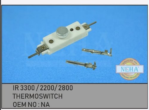

4) De thermoswitch L3 sprak bij bovenstaande test niet aan.
Omdat er een aantal gebruikers zijn, die hun voeding hebben opgeblazen met langdurige zware belastingen, vraag ik me serieus af of deze thermische beveiliging wel goed werkt (en bij welke koellichaam temperatuur hij getriggered wordt!
Maar zoals ik eerder had gesteld ga ik dat zelf niet proberen.
(Ik ga nog wel testen, hoe lang het duurt voordat de koelplaat 60 graden bereikt bij een belasting van 3 Ampere. Ik verwacht dat dat redelijk kort zal zijn!
Saillant punt is dat nergens in de Technische specs en de handleiding, gespecificeerd wordt, bij welke koellichaam temperatuur wordt afgeschakeld.
Er wordt ook geen richtlijn gegeven, hoe lang je deze voeding met 3 Ampere kunt belasten.
NB Bovendien was de bovenstaande test was maar op 1 kanaal;
Met 2 kanalen wordt de trafo ook nog eens flink (over) belast.

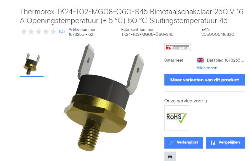

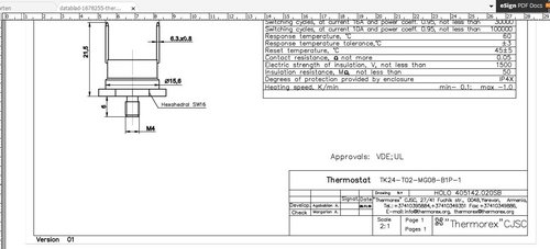

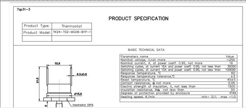

Hoe zit die thermische beveiliging gemonteerd? Het lijkt wel of hij met 'hot melt glue' is vastgelijmd, dan valt dat ding er af op het moment dat je hem nodig begint te hebben. https://www.eevblog.com/forum/Smileys/default/facepalm.gif
Op 13 februari 2023 18:08:51 schreef redguuz:
Maar helaas is een brugcel als vervanger van 2 losse dioden niet praktisch omdat de twee betreffende dioden in totaal andere locaties in het apparaat zitten.
De primaire beveiliging is tegen omgepoolde accu's zodat je deze brugcel zo dicht mogelijk bij de aansluitklemmen moet maken. Gaat er dan stroom lopen dan is het slagveld minder groot. De extra draad die dan naar de elco gaat mag rustig lang zijn, de stroom bij het aanspreken van deze diodes is als het goed is erg kort.
Ik denk dat een betere test zou zijn om een kortsluiting aan te brengen. Nu is de spanning over de transistor niet zo groot omdat er spanning over de lamp staat.
Hij is
Je neemt deze metingen met serieus, goed bezig. :)
Een temperatuur van 60°C is niet zo erg, transistoren in metalen behuizingen kunnen wel wat hebben. Bij de berekende absolute max van 68W zou het koellichaam 25°C+0,9*68=86°C worden. De TJmax van deze transistor is 200°C.
Die onderdimensionering van de transfo gaat pas meetellen zodra je beide kanalen tegelijk belast én hogere uitgangsspanningen gebruikt. In alle andere gevallen worden niet alle secundaire wikkelingen gebruikt waardoor het met de warmtehuishouding wel losloopt. Zelfs met 1 kanaal belast met 40V/3A en het andere onbelast blijf je nipt binnen het "thermische budget" van de transfo. Ook met beide uitgangen belast met 3A en een lage spanning zal je de transfo niet overbelasten.
Ik zou eerder geneigd zijn een clixon of thermische zekering op de transfo te monteren zodat de boel uitgeschakeld wordt wanneer de kern pakweg 70°C overschrijdt. Zo blijft je voeding wat breder inzetbaar. Maar dan moeten die 2N3773 het wel houden natuurlijk.
Ik ben van plan een betere thermoswitch te monteren (ca. 60 graden C), die naast de powertor 2N3773 in het dikke vlakke deel van de koelplaat geschroefd gaat worden.
Ik ga de kandidaat dan eerst testen in heet water of slaolie om te checken dat hij hij betrouwbaar schakelt.
Nog suggesties voor een goede kandidaat?

Zelfde verhaal voor de bescherming van de LM1458, IC 102B, volgens advies Blackdog:
Over de penen 2 en 3 van IC 102B 2x 1N4148 plaatsen antie parallel
Vraag :
bedoelt Blackdog simpelweg anti parallele 1N4148's van pen 2 naar pen 3 ?
Dus niet 2 dioden antiparallel naar massa, voor elk pen2 en pen 3
Nee niet echt. Ik heb ooit een set thermische schakelaars van AliExpress bekeken, maar heb geen data om te tonen hoe "goed" ze zijn. De originele waar ze van zijn gekopieerd komen ook ter sprake en zijn misschien zinvolle kandidaten. Handig was dat ze de vorm van een TO-220 behuizing hebben en makkelijk vast te schroeven waren:
Als je voor foolproof gaat zou ik ze niet via de schaduw-import kopen, want dan wordt je afhankelijk van wat er die dag op de rommelmarkt bleef liggen. Overigens zou het best kunnen dat je thermische beveiliging er eentje is van 80 of 90°C. Dat is IMHO niet onacceptabel, al is de marge dan minder ruim.
4)
Vraag :
Nee, de routine is om de spanning tussen de ingangen te beperken to een fractie van een Volt. Als zo een opamp aan het regelen is zou er nooit meer dan een paar mV moeten staan, maar in foutcondities wordt dat meer. Dit advies is in zekere zin wat gedateerd geraakt, hele oude opamps konden niet tegen een groot spanningsverschil tussen de ingangen, maar tegenwoordig is dat minder een issue geworden. Dit type kan bijvoorbeeld 30V aan volgens de datasheet:
lm1458.pdf

Op 13 februari 2023 22:07:50 schreef subsonik:
Mee eens, als je toch thermische beveiligingen aan het inbouwen bent kan je er wel twee of 3 in serie zetten toch?
Dan natuurlijk nooit bij Ali kijken, ik koop dan liever bij Conrad, daar heb ik tot nu toe altijd betrouwbaar spul van.
Onderstaand schakelt uit bij 60 graden en weer in bij 45 graden
https://www.conrad.nl/nl/p/tru-components-tb05-bb5d-60-temperatuurbewa…
Daar heb ik er een 2 van in gebruik om een ventilator te schakelen. Ik gebruik daar aluminium tape voor om ze ergens vast te zetten, het aluminium tape geleid goed warmte en door het er overheen te plakken zit de sensor goed thermische gekoppeld, werkt voortreffelijk. Je kan niet overal zo makkelijk bij om een gaatje te boren met tape heb je meer plaatsen waar je het kan bevestigen.
Eerder las ik dat de torren ca 60 graden dan is nog echt zo heel erg warm, ik zou dan zelf die 60 graden schakelaar nemen om een ventilator in te schakelen en dan nog 1 van 70 graden voor de beveiliging.
In mijn voedingen waar zo een ventilator normaal continu draaien mogen de torren eerst van mij ca 40 - 45 graden worden en dan laat ik wel de ventilator langzaam meedraaien om bij ca 65 graden om de max snelheid te zitten. Feitelijk zijn in voedingen waar verplicht een ventilator moet meedraaien eigenlijk gewoon de koelprofielen veel te klein net zoals bij jouw.
@ Kruimel en Benleentje,
Ik heb jullie advies goed ter harte genomen maar ik heb besloten een 60 0C Open (NC) /45 0C automatic Reset Bimetallic Thermo Schakelaar (een variant) te kopen bij Conrad.
Deze versie met alle certificaten (made in Armenie ! ) heeft een M4 draadeind, en een 6 kant body wat mij handiger lijkt voor montage op een koelplaat.
https://www.conrad.nl/nl/p/thermorex-tk24-t02-mg08-oe60-s45-bimetaalsc…
Verdere details: Zie bijlagen.
Ik heb ook de Indiase Thermoswitch gevonden,die er nu in zit, maar ik kan geen specs vinden (totnutoe).
Ik weet dus niet wat de opening temperatuur van die moet zijn.
Het kan best dan ze een sensor hebben gebruikt die te hoog in temperatuur zit.
Persoonlijk vind ik 60 graden weer wat laag. Maar ik snap de keuze wel vooral voor deze voeding. In een beter ontwerp durf ik wel wat hoger te gaan, maar in een beter ontwerp speelt het probleem ook veel minder en zit dat er al in.
JE zou er bv ook nog een 2de voeler bij kunnen plaatsen die alleen een led aanstuurt

Ik heb nog wat performance metingen gedaan aan de PS 2403D (stroomsterkte CC, 1 Ampere, 2 Ampere en 3 Ampere continu tegen de tijd (zie bijlagen):
Conclusies:
1) De voeding is onvoorwaardelijk robuust bij 1 Ampere:
Asymptotische temperatuur 49.0 graden C, 6 uur gemeten
2) Idem bij 2 Ampere.
Asymptotische temperatuur 60.7 graden C, 1 uur gemeten
Deze PS 2403D labvoeding is dus onvoorwaardelijk voor max. 2 Ampere continu geschikt.
Echter:
3) bij 3 Ampere continue afname blijft de temperatuur gestaag toenemen (zie ook plot temperatuur tegen Log (tijd) ) en stabiliseert absoluut niet!
Na 8 minuten 50 seconden is het koellichaam 65.5 graden C, zonder enige neiging om te stabiliseren.
(ik heb de meting gestopt bij 66.2 Graden C @ (9 minuten 10 seconden).
NB
De temperatuurbeveiliging werkt NIET (tijdig genoeg) :
De voeding blijft zich dus verhitten en zal zich zelf uiteindelijk spontaan opblazen.
Dit werd ook door tenminste 2 Duitsers gemeld:
1) Een had een soldeerbout aan de voeding gehangen
2) Een andere had een zware "ledlamp" aan de uitgang gebruikt
In beide gevallen was de voeding op : 3 Ampere: maximum stroomsterkte. ingesteld.

Het wordt aanbevolen de onbruikbare Temperatuur schakelaar RL3[ op het koellichaam/b] te vervangen door een betrouwbaar 60 graden of 65 graden C alternatief exemplaar.
(ik heb de Indische RL3 in een pannetje slaolie verhit (monitoring temperatuur met K55 thermocouple).
Echter, ik heb niet verder gemeten dan 80 graden C : bij 80 graden C toen was de thermoschakelaar RL3 nog steeds gesloten!
