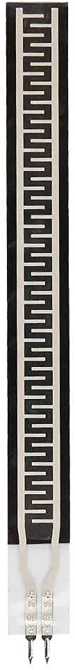

Wat dacht je van een drukgevoelige weerstand onder je matras. Doen ze bij auto's ook.

Op 14 februari 2023 09:49:13 schreef paulp:
Zoiets ?
https://i.ibb.co/9W2V4VC/41v-QEZBUI-L-AC-SL1001.jpg
Blijkbaar minder goede resultaten daarmee.
