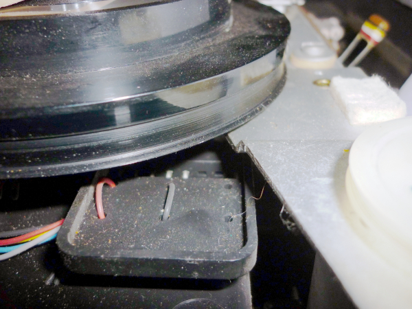

Ik heb een vraag over de aandrijfsnaren van deze machine, er zijn er in totaal 4.
Sommige verkopers bieden voor dit model vierkante snaren aan (vierkant in doorsnede dus), andere verkopen ronde snaren.
Nu zag ik in de machine dat de aandrijfpoelies op de spoelen-motoren een v-vormig profiel hebben (dus eerder geschikt voor een ronde snaar), maar de grote draaiplateaus direct onder de spoelen een breed profiel hebben (dus meer iets voor een platte snaar of een vierkante snaar).
Mijn idee is dat bij gebruik van een vierkante snaar deze een kwartslag moet kantelen om in de v-vormige groef van de motorpoelie te passen.

Je kunt het zien aan de vorm van de inkeping van de loopwielen of die rond of vierkant is.
(werken zal het allebei wel, een beetje slip op de teller/spoelschotelsnaren zal weinig uitmaken)
De capstan as snaar is alleen kritisch, en die is zo te zien plat.

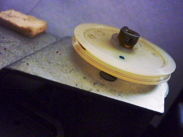

Twee fotos van e.e.a.:
de wittige poelie is de motorpoelie, ik denk aan de 2 concentrische sporen te kunnen aflezen dat dat lijnen/groeven zijn van de 'hoek' van een vierkante snaar -die dan dus niet mooi 'in' de poelie ligt-;
de donkere schijf is de schijf waar een spoel op ligt, daar zie ik een platte loopbaan en een gematteerd spoor, wat ook op een vierkante snaar duidt (mijn opinie).
ik kan e.e.a. helaas niet beter in beeld krijgen, voor demontage ontbreekt nog een superklein inbussleuteltje...
ik heb er in het verleden heel wat philips recorders gerepareerd , in deze horen vierkante snaren . ben in philips geen ronde snaren gezien voor zo ver ik mij kan herinneren . is wel heel lang geleden , jaren 80 o.i.d.
Op 23 februari 2023 22:30:21 schreef maus0611:
Maakt geen drol uit welke je kiest.
Zal allebei werken.
De info van jan hoeve is naar mijn mening heel duidelijk: flips gebruikte platte riemen, en ik denk dat de ingenieurs daar niet voor niets op uit gekomen zijn.
Ik kan me zo voorstellen dat platte riemen veel minder snel doorslippen dan ronde riemen, alleen al door het grotere contactvlak met de poelies/schijven.
Het klopt dat Philips weinig ronde snaren heeft gebruikt, maar wat Maus zegt klopt zeer waarschijnlijk ook.
Doorslippen is zelden een probleem (tenzij je snaren >25 jaar oud zijn), te zwaar lopen en te strak zitten wel.

In de paragraaf 'Wickelmotoren' toont de eerste foto mooi wat ik veronderstelde: een vierkante riem, die met een platte kant op de spoelenschijf ligt, maar in de v-poelie op de motor een kwartslag verdraaid zit...
Verdraaien zal wel per ongeluk zijn. Let men niet altijd op en voor de werking maakt 't weinig uit...

Ik heb er maar 50-75 stuks van die dingen gehad en nog een 30 tal staan.. Je drijft zo'n ding niet tot het uiterste.
Vierkante riemen passen perfect in een haaks wiel. Ronde riemen hebben dan minder contactoppervlak maar trekken zich strak in de gleuf. Beide goed contact..
