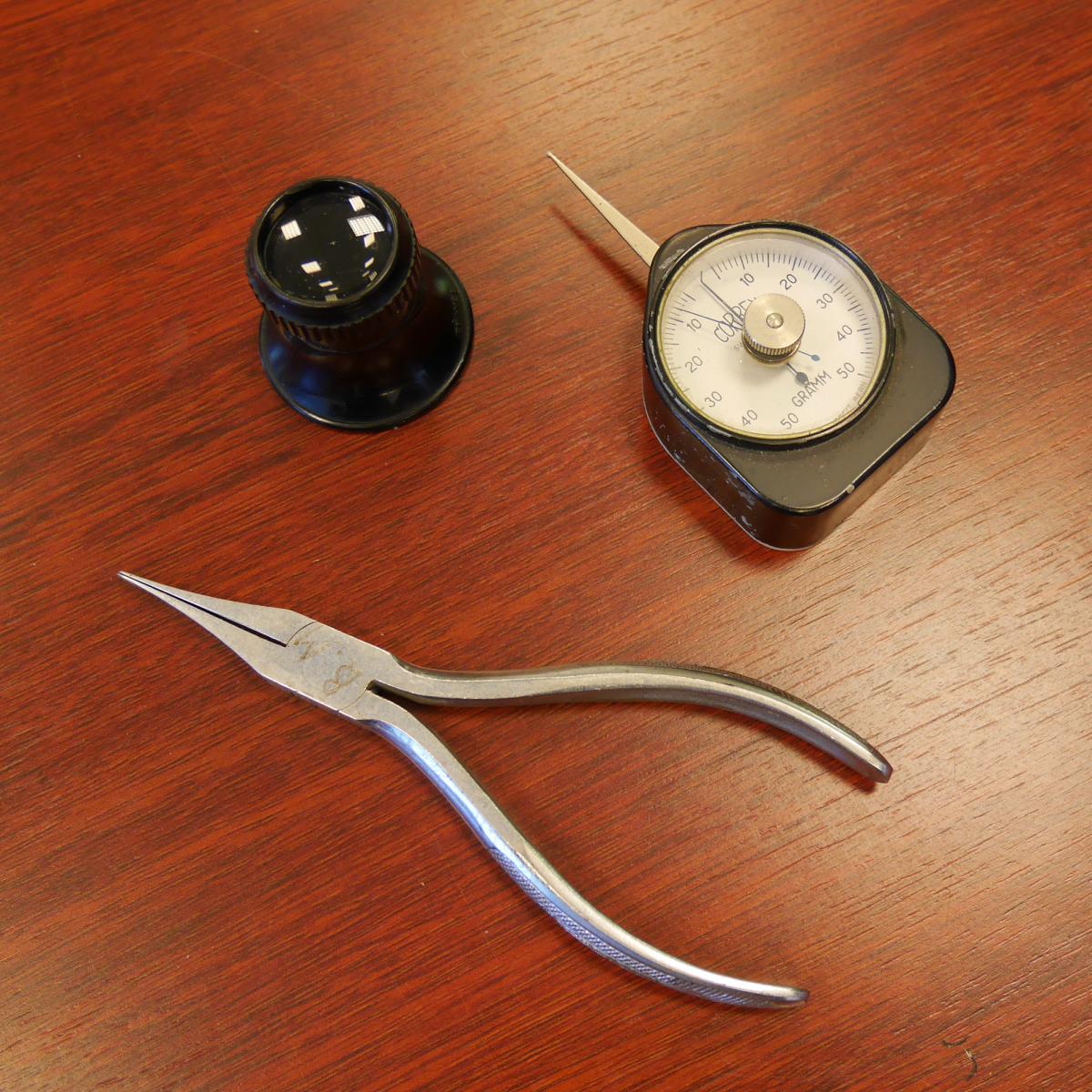

Ik moet nog ergens een verenweger hebben liggen (overgehouden aan PTI), maar ik kan 'm niet meer vinden...
Op 3 maart 2023 08:40:38 schreef electronono:
Het tooltje rechtsboven is een verenweger denk ik??
Klopt...

Hoewel die veerweger me een knap duur tooltje lijkt: als ik op het net zoek krijg ik niks terug wat er ook maar in de verte op lijkt.
Het ligt mogelijk aan mijn zoekwoord.
Als het met die weger niks wordt, kent iemand een 'redneck' methode om de veerkracht te meten?
Een gewichtje van 15-20 gram aan een touwtje en kijken wanneer de twee krachten in balans zijn.
Veerunsters met een bereik van 50 gram bestaan ook
