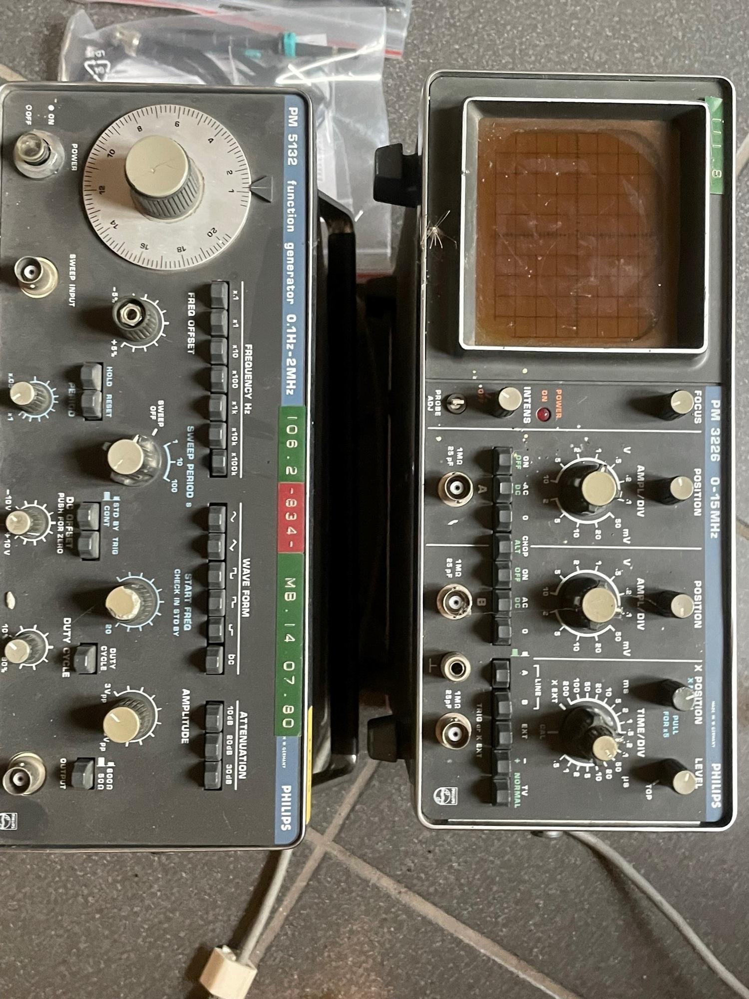

Ik heb een Oscilloscoop Philips PM 3226 en een generator Philips PM 5132.
Zijn dat goede toestellen en wat is de verkoopswaarde ongeveer?
mvg
Geert
Opzich goed spul, al zal de koper de rookbommen (netfilters, RIFA condensatoren) wel even moeten vervangen. 2MHz voor een functiegenerator en 15MHz voor een scope is goed voor audioschakelingen, maar vooral voor de scope wat aan de krappe kant voor metingen aan moderner spul. Paar tientjes per apparaat denk ik.
pa3gws
Als je van plan bent het spul te verkopen zorg dan dat het er netjes uit ziet.
Zoals het er nu bij staat geeft niemand er wat voor.
Schoonmaken stickers eraf en de foto 90 graden draaien.
netfilter is nog t minste, de vuile knoppen heb je veel meer last van bij dit spul. evengoed wel onderhoud nodig, dit haalt een 45-50 jaar wel..
Oude Philips apparatuur = alle schakelaars uitgebreid reinigen.
Waarde in deze toestand zonder probes. Een 20 euro per apparaat hooguit. Als je hem al verkocht krijgt. De koper moet nog 20,= extra uitgeven aan twee ultra-goedkope probes (of 50 tot 150 voor 1 redelijke tot goede probe) En dan nog de eerder genoemde zaken preventief aanpakken.

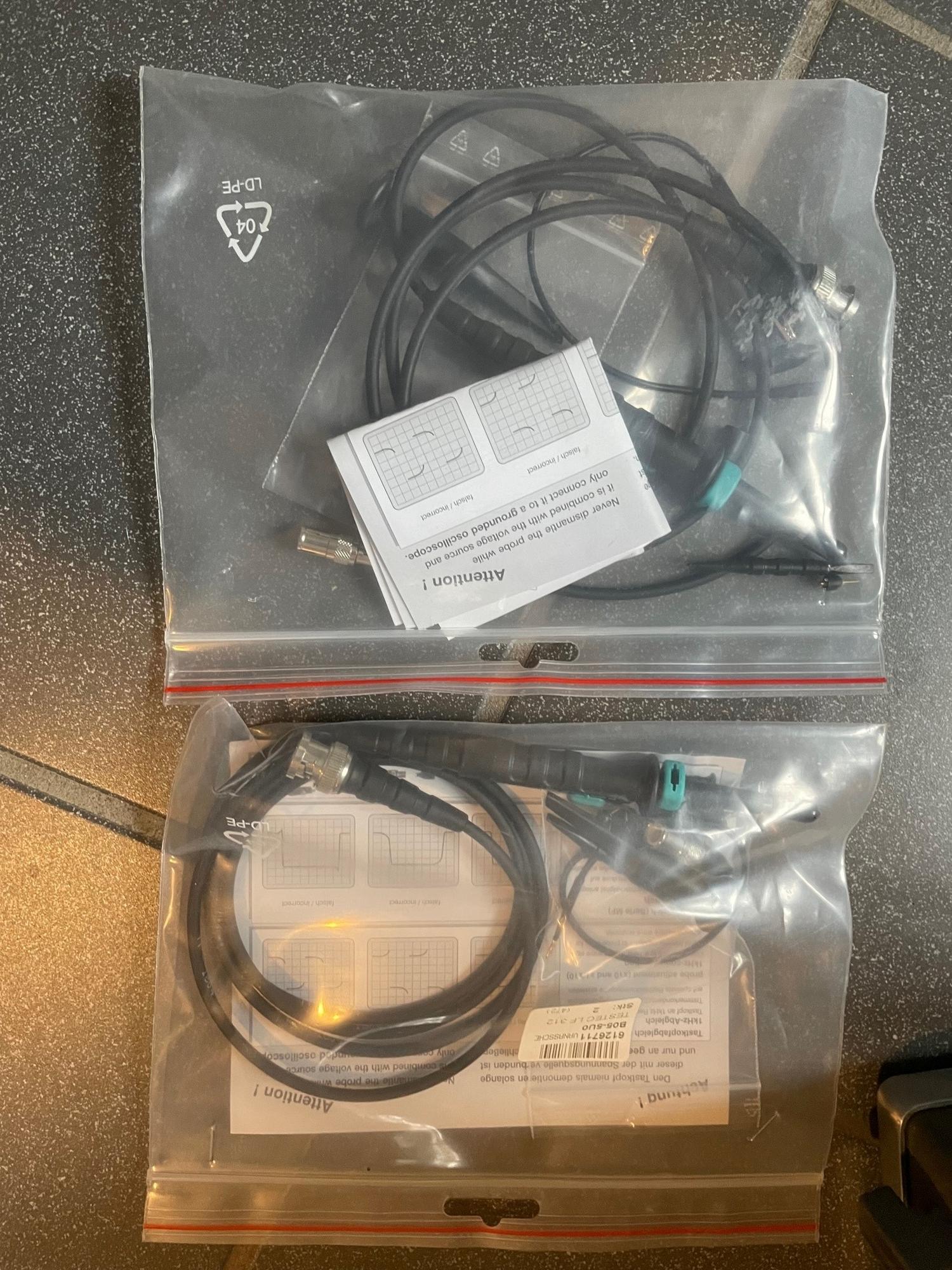

Bedankt iedereen voor deze info , ik zou die gebruiken voor lampenversterkers , is die daar ok voor ?
Komt van een technische school en nagezien bij aankoop ( hoop ik )
Probes heb ik of die goed zijn is iets anders........
mvg
Geert
[Bericht gewijzigd door Ilmung op (13%)]
Dat zijn zo te zien prima probes. Zeker voor buizenversterkers is het wel handig als je ook een 1:10 of omschakelbare probe hebt, dat zie ik zo snel even niet maar kan dat dat al het geval is.
Op 22 februari 2023 18:35:32 schreef pa3gws:
De stickers zijn juist een stukje geschiedenis. Die kan de koper er ook zelf nog afhalen.

Ja daar is hij prima voor te gebruiken maar ga er geen netspanning mee meten. Dat kan alleen met een HV diff probe. Kijk ook goed hoeveel spanning je probe mag hebben. Dat staat er meestal op.
Gebruik de probe altijd in de 10x stand (Als hij omschakelbaar is, de meeste goede probes zijn niet omschakelbaar maar vast 10x (of 100x of 1000x). Koop voor buizen apparatuur een 100x probe, dat is veiliger als je een paar honderd volt gaat meten. Zelf gebruik ik voor alles wat meer dan iets van 50V is een HV diff probe die een 20x en 200x stand heeft.

Als ze dat verteld hebben zal dat best zo zijn, maar als ze dat niet verteld hebben kun je er beter van uitgaan dat dat niet het geval is en dan is de kans ook groot dat hij al jaren ergens in een kast heeft gestaan. Ga er dan maar van uit dat alle schakelaars problemen zullen geven en dat je gelijk of binnenkort de nodige elcos moet vervangen, of ze eerst moet formeren.
Nazien kan inderdaad veel betekenen. Van kijken of er een piepje uitkomt ene en golfje in beeld komt, tot alle functieknoppen één voor één testen, tot 'm openmaken en alle 'riskante' onderdelen er uit te halen.
Verder prima meetapparaatjes. Ik vind zelf ook het uiterlijk van deze serie Philipsen erg leuk.
De waarde? Tsja. Wat de gek er voor geeft. 50 euro voor de twee samen vind ik niet vreemd, maar het zou me ook niet verbazen dat je ze voor 50 euro per stuk kwijt kan met een mooie flitsende advertentie en studiokwaliteit foto's, en bereid bent naar het buitenland te versturen.

Veel hangt van de staat af. Als ze goed getest, met manuals en onmiddelijk bruikbaar zijn zal vooral de functiegenerator mogelijk wat meer waard zijn. Maar het blijft -zonder onbeleefd te willen zijn- wat de gek er voor geeft, en met de vergrijzing wordt de markt voor antieke meetapparatuur in mijn perceptie steeds meer een kopersmarkt.
Ongetest of niet werkend is het weinig waard. Het oogt niet zo lentefris.
Voor functionele tests en reparatie van audio is het bruikbaar, hoewel audio gerichte apparatuur (met log schalen, vervorming, meeluisterversterker e.d.) in mijn beleving fijner werkt. Voor kwalitatieve metingen aan Hifi is het ongeschikt. Het is meer algemene lab apparatuur dan audio specifiek.
Een sterk soortgelijk 15 MHz Philips scoopje heb ik wel eens weggegeven met krakende schakelaars. Repareren en verkopen gaat ook niet vanzelf en er zijn nogal veel oude scoopjes.
