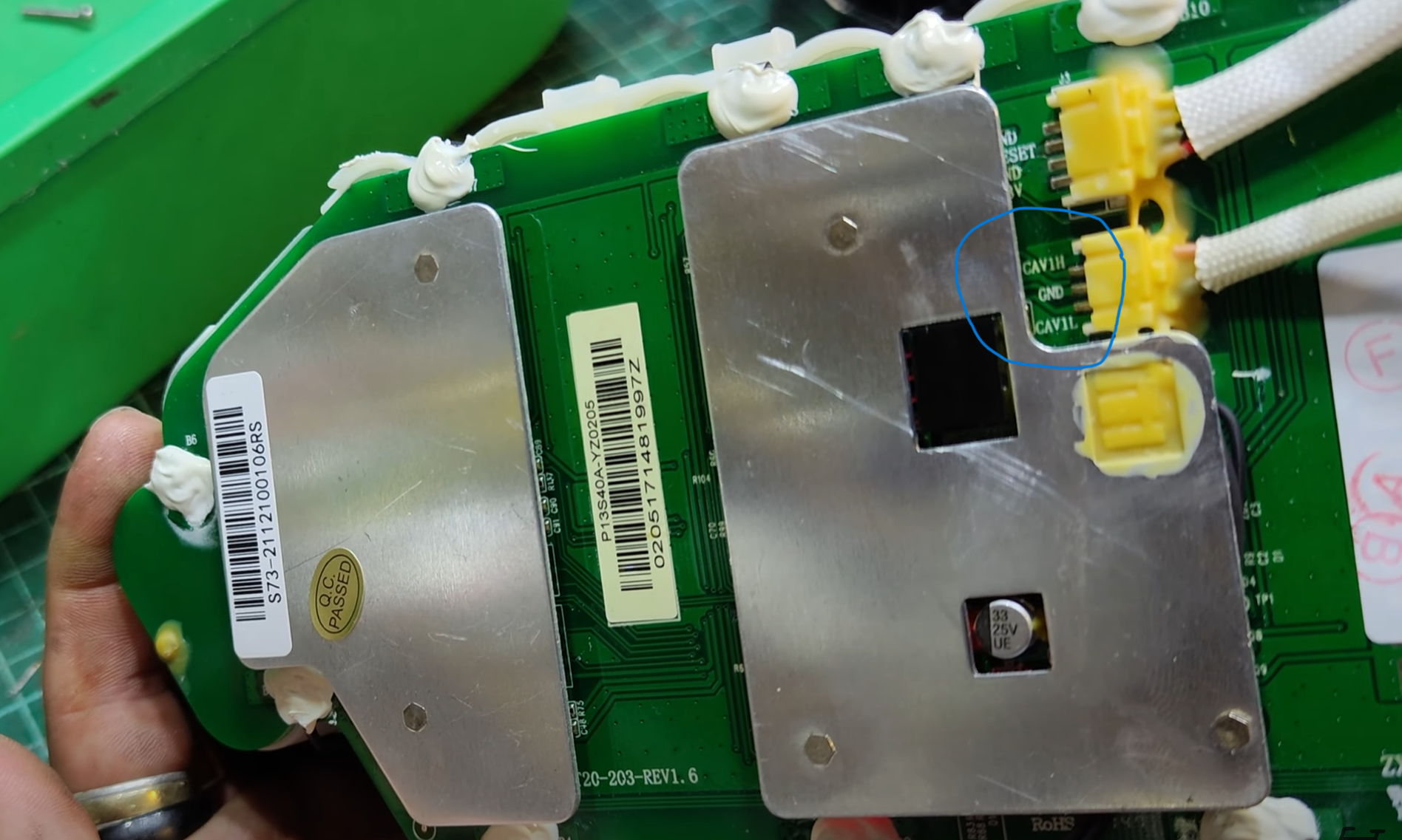

2x 1.6V klinkt als CAN bus. Ik zou eens kijken wat je voor ICs vind in de buurt van die draadjes op de print, of waar de lijntjes heen lopen als je die kan volgen. Wellicht een MCP2551 of iets dergelijks, als het CAN bus is.

Het is 1x 1,6 volt
Meer maar eens tegen de - die spanning.
De ene zal iets van 2v zijn, de andere rond de 3V.
Rs485 of Can zijn beide kandidaten.
SparkyGSX
Op 26 februari 2023 23:55:29 schreef Super73:
Het is 1x 1,6 volt
Je zegt zelf "op de middelste 2 aansluiting 1.6 volt", en in dat filmpje hebben ze het ook over 2 draadjes.
@HmH: bij een CAN bus zijn de datalijnen in rust allebei op dezelfde spanning, ergens tussen de 1.5 en 2.5V.
@TS: meet de weerstand tussen die 2 draadjes eens; ik verwacht ongeveer 120 ohm, want het zou redelijk logisch zijn om één van de terminators in de accu te stoppen.

dat zei ik ook maar ik meet alleen over die 2 draden en is dus voor mij dus 1.6 volt.
Dus ik moet over deze 2 draden mijn multimeter erop zetten en dan een weerstand meten van 120 ohm?
Wat bedoeld u met de laatste zin?

De zinnigste meting is om effe alles aan de min van de accu te refereren. Je meet dan 0V op de accupin (duh!) de accuspanning op de pluspin en die andere twee waarschijnlijk dus iets van 1.0V en 2.6V.

In praktijk ligt de van H iig bij alle voertuigen die ik mat dicht ruim boven 2 V terwijl de L vaak rond de 2 V lag (vaak net eronder herinner ik me)
2 kanaals scope liet duidelijk zien dat ze zeker niet op zelfde potentiaal zaten..

@HmH: dat is het geval als de bus actief is; immers, CAN-H gaat een deel van de tijd omhoog (1-1.5V), en CAN-L gaat omlaag (ook 1-1.5V). Als de bus helemaal in rust is, wat me logisch lijkt voor een accupakket in een stilstaande fiets die in slaapstand is gegaan, en er nog een terminator aanwezig is op de bus (in het accupakket; dat is een aanname), zou het verschil nagenoeg 0V zijn. Immers, niemand injecteert stroom, terwijl er 120 ohm tussen CAN-L en CAN-H zit.
De meeste CAN devices hebben een paar hoogohmige weerstanden, van CAN-L naar de ground en CAN-H naar de voeding (3v3 of 5V); doorgaans zijn dat identieke weerstanden rond de 20k of zo. Je krijgt dan, in rust, ongeveer de halve voedingsspanning op beide draden; bij 3v3 krijg je dus ongeveer 1.6V. Als je één of meerdere devices hebt die intern op 5V werken, stijgt die spanning iets.

En met "als nu de terminator in de fiets zit" zou die 1.6V ineens kunnen kloppen.
(hoe jij met een pulldown en pullup naar GND en VCC op "halve voedingsspanning" uitkomt snap ik niet, mag je eens uitleggen...
SparkyGSX
pull-up van 20k van de 3v3 naar CAN-H, 120R tussen CAN-H en CAN-L, en tenslotte een pull-down van 20k tussen CAN-L en ground. Dat is dus netto een deler van 2x 20k, en de 120R is verwaarloosbaar.
Als die 120R er niet in zit, zou je ongeveer 0V en 3v3 (of wat de voedingsspanning dan ook is) meten, is het echt CAN is natuurlijk. Het zou ook iets anders kunnen zijn, maar CAN lijkt me heel plausibel.

het is natuurlijk handig als we enigsinds weten WELK signaal je verwacht te zien.
van canbus systemen zitten hier al personen met kennis, en die gaan het bv sneller met andere toestellen uitlezen dan met een scoop.
ik kan met een scoop werken, maar ik ga zo een signaal totaal niet herkennen dan
Ga er inderdaad maar van uit dat het data is. Dus enkel met een spanning fabrieken ga je er niet komen.
En 'even' uitvogelen wat voor een data daar nu werkelijk overheen gaat is ook al niet zo simpel. De makkelijkste en handigste methode is de bestaande elektronica te gebruiken.

of op zijn minst een compleet werkend systeem afluisteren, met alleen de accu kom je nergens. Je zult op de bus mee moeten luisteren, en proberen te achterhalen wat die data betekent. Het is ook niet triviaal om vast te stellen welke data vanuit het accupakket komt, als je die losmaakt zou het geheel wel eens kunnen stoppen.

Als het een CAN bus is, krijg je een lading berichten met elk tussen de 0 en 8 bytes data, en dan moet je gaan uitzoeken wat die bytes betekenen. Als de fabrikant enige poging heeft gedaan om dat te voorkomen, kom je daar echt niet zomaar uit. Ik heb dit wel eens gedaan bij auto's om de stand van het gaspedaal en de status van de remlichten uit te lezen, en dat is al een paar dagen werk.
Conclusie: koop zelf een CAN dingle en ga aan de slag, of laat het varen. Hergebruik het BMS, of vervang de motorcontroller van de fiets.
