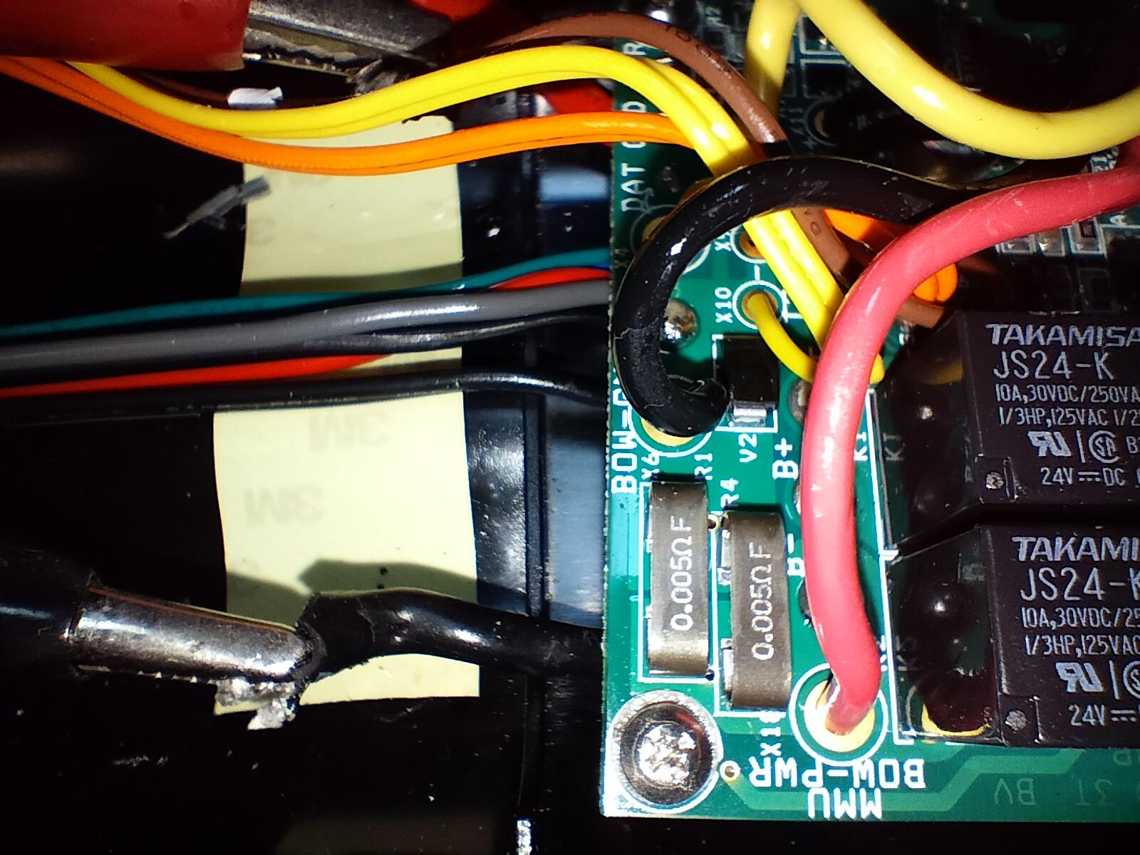

Hoe oud is de pcb waar je nu mee bezig bent en hoe vaak en/of hoe lang is die pcb in de praktijk gebruikt (hoe lang en hoe vaak is er met de pcb gefietst en hoe vaak is de pcb aan de lader geweest toen de pcb en de accu's nog correct werkten)?
Als de pcb lang en/of intensief in gebruik is geweest dan kan het zijn dat de EEPROM in de ATMega32L defect is geraakt door de vele write/erase cycles waardoor de pcb nu niets meer kan onthouden en telkens in storing valt.

Hele pakket is uit de behuizing dus de temp. sensoren zitten daar niet meer op maar hangen los op dit moment bij de hele setup.
Midden aftak weerstand ga ik na meten nadat het laden gebeurt is.
Ik ga de pcb nog eens nader onderzoeken naar sporen van.
Waar zit die temperatuur zekering op de pcb?

De temperatuur zekering zit in de draad die vanaf de print naar de oplaadconnector loopt. Rood grijs zwart. 3aderige kabel
Deze schakelt bij oververhitting de lader definitief af.
Tijdens het normaal laden. Dus als je de ventilator hoort spanningen en stromen meten. Als de ventilator niet draait is het zinloos.

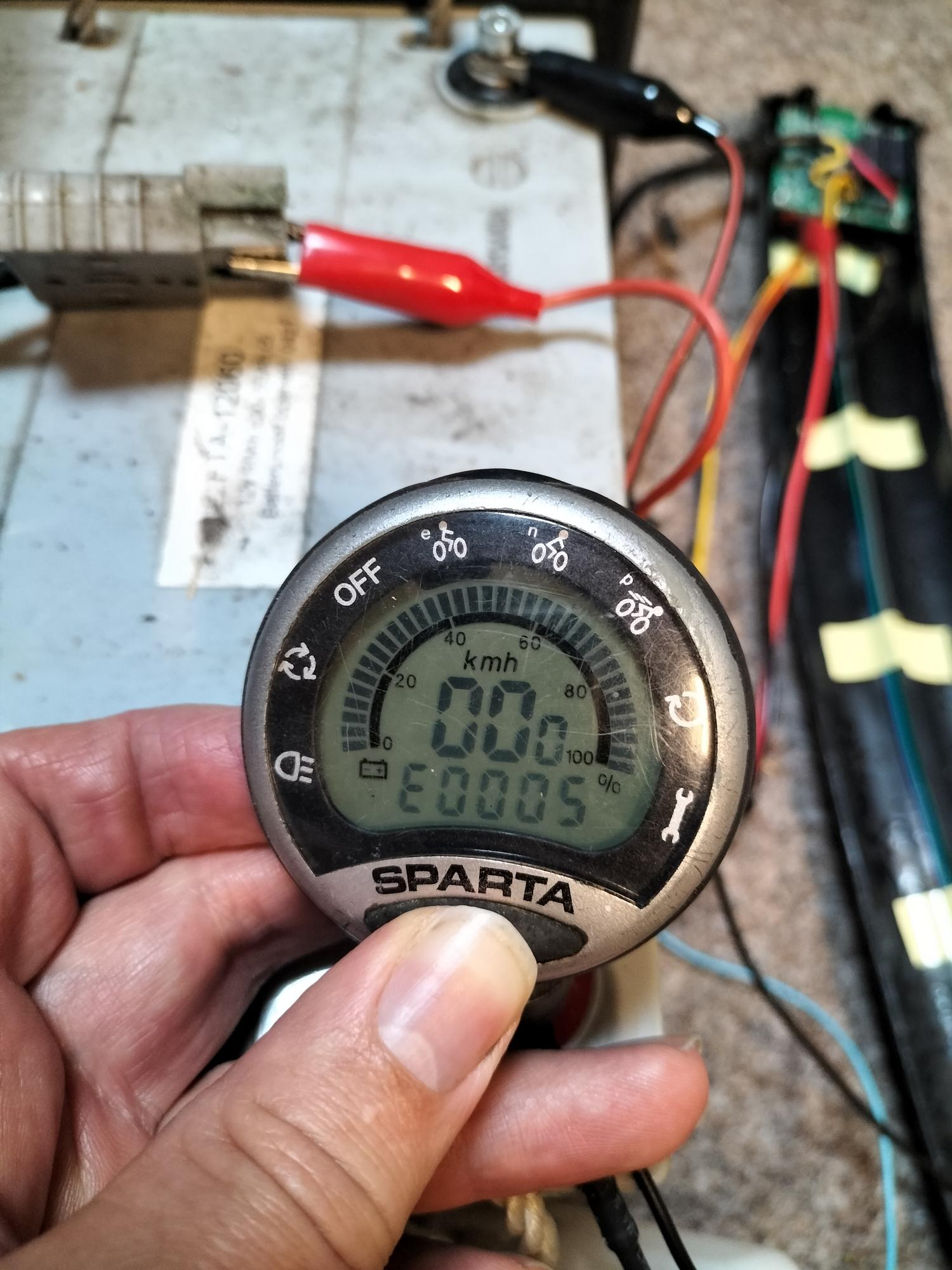

Heb nog een ander banaan accu die wel laad maar waar het display geen weergave geeft.
Daar kan ik de spanning en stroom wel bij gaan meten.
Daar wordt het pakket wel warm bij het laden.
Dan heb je daar een goede print te pakken.
Dan is het al een stukje gemakkelijker.
Kijk en vergelijk,
Helaas ook weinig aan want het display werkt niet 8)7

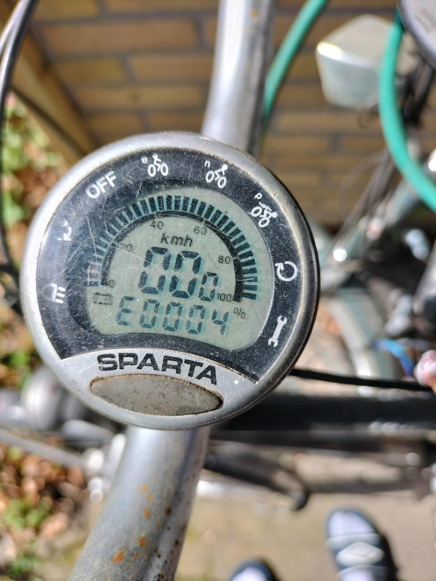

Accu was eergisteren vol dus ff aangesloten op de fiets.
Nu een E0018 melding.
Spanningsverschil cellen hahaha pfff
Maar weer aan de lader gezet aan de fiets.
2 auto accu's aangesloten en weer de cyclus afgewacht van 4 dagen laden maar helaas na 2 keer laden komt elke keer de melding E0018.
Spanningsverschil.
Ik ben door mijn opties heen.
Iemand nog een idee??

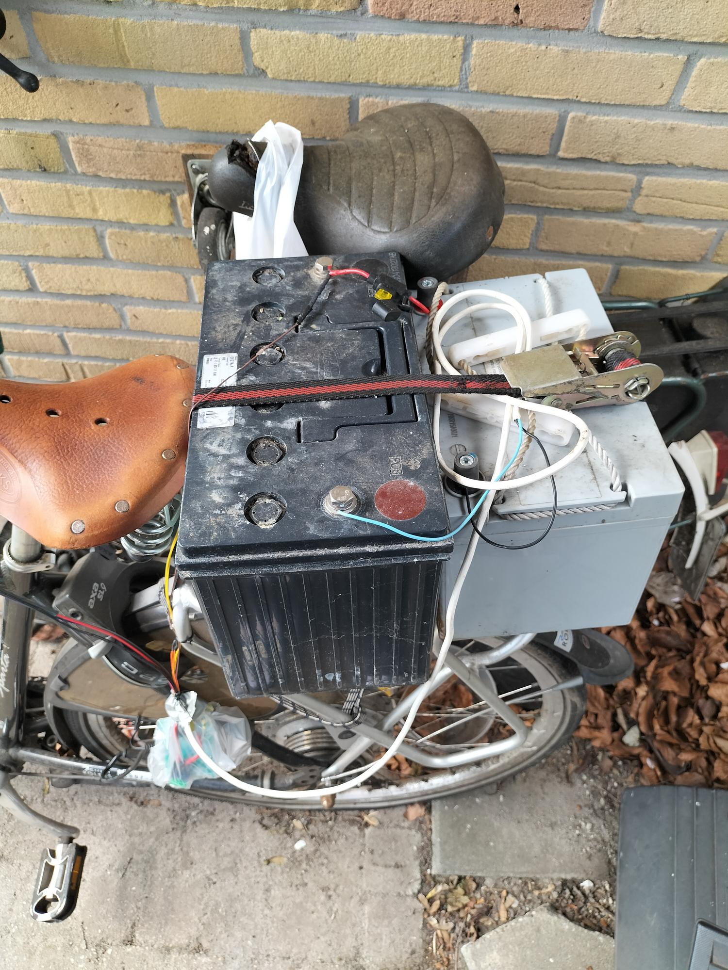

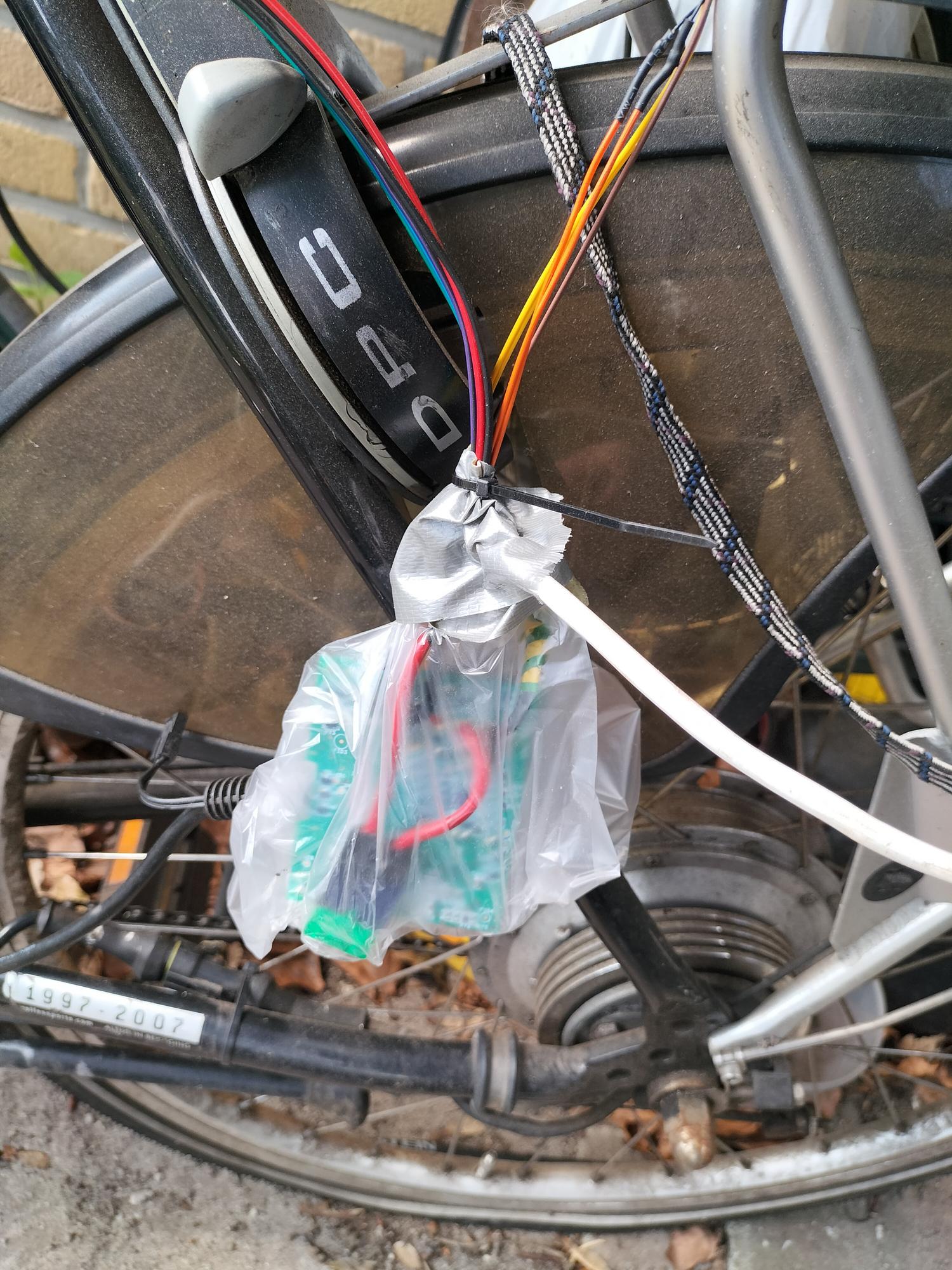

Heb de accu's nu op de fiets dus een hele andere setup als eerder gepost en ook zonder krokodillen klemmen hahaha.
Heb net de verlichting voor aangezet en dat geeft al direct de meling E0018 aan.
Geeft nu ook weer E0001 aan dus volgens de print de accu leeg.
Accu spanning van beide accu's bleef nagenoeg gelijk.

Aha! Het zijn twee verschillende accu's. Grote kans dat die zich belast totaal anders gedragen en daarom een foutmelding opleveren.
Een test is om ze met 1 of 2 autolampen te belasten en te kijken wat de spanning doet. Grote kans dat van een van de twee de spanning verder inzakt dan van de ander.
Daarnaast zou ook de bedrading roet in het eten kunnen gooien. Ik zie nogal wat lange, dunne draadjes lopen. Ook dat kan spanningsval veroorzaken onder belasting.
Ik snap dat het moeilijk is om dit goed aan elkaar te knopen gezien het gewicht en formaat, maar ik denk dat daar zeker een deel van het probleem zit.

De Spanning veranderd niet van de accu's omdat er niks tot vrijwel niks belast wordt namelijk.
De lange dunne bedrading is van het accupakket zelf dus dat zal geen roet in het eten kunnen gooien.
Alleen de witte kabel (tweelingsnoer) en de verbinding tussen plus en min van de 2 accu's is anders dan normaal.
1 accu was na het volledig laden 12,77 de andere was 12,55 volt.
Ik hou dit onderwerp even bij.
Het tweelingsnoer van 0,75mm^2 van de accu's naar de motor / controller is te lang en te dun voor de hoge (piek) stromen die de motor / controller kan vragen van de accu's. Je verhoogt met het lange en te dunne tweelingsnoer de inwendige weerstand van de accu's voor de motor / controller waar deze mogelijk een storing door geeft.
Gebruik 2,5mm^2 (flexibele) koperkabels (liefst nog dikker of meerdere parallel) en een zo kort mogelijke bekabeling tussen de accu's en de motor / controller om de inwendige weerstand van de accu's voor de motor / controller zo laag mogelijk te houden.
Ik begrijp je eenigzins wat de tweeling snoer betreft als je de ondersteuning aanspreekt, dus gaan fietsen met de ondersteuning aan.
Helaas komt het niet zo ver en schakelt hij direct op storing.
Denk meer dat er iets met de print niet goed is.
Wellicht is het ombouwen naar een standaard regelaar met display de kortste klap.
We weten niet wat die controller doet. Als die controller kortstondig (hooguit een halve seconde of zo) even een flinke stroom trekt als zelftest (lees: even flink stroom trekken en meten of de spanningsval over de meetweerstanden overeenkomt met een gekende waarde), komt die spanningsval vanzelf aan het licht, nog voordat er daadwerkelijk stroom getrokken wordt in normale gebruiks-modus.
Sowieso vermoed ik nog altijd dat 0,2 Volt verschil gewoon veel te veel is. Sterk gelijke cellen wijken amper van elkaar af, dus zelfs als je die in 2 groepen van x cellen bij elkaar zet en in het midden daarvan gaat meten, zal het spanningsverschil erg klein zijn.
Je zou kunnen kijken wat er gebeurt als je tussen je twee accu's een weerstandsdeler maakt en dan net zolang experimenteert met waardes (of een potmeter, maar geen idee of er ook vermogen door die meetdraad loopt) tot je vrijwel op gelijke spanningen uitkomt. Als je die dan aan die meetdraad koppelt en het werkt nog steeds niet, weet je waarschijnlijk wel voldoende.
Ook al zet ik de koplamp aan waar een 6 volt lampje in zit valt hij al in die storing hahaha.
Wat ik nog kan proberen is dat ik de accu met een iets hogere spanning iets ontlaad tot die de zelfde spanning heeft als de andere.
