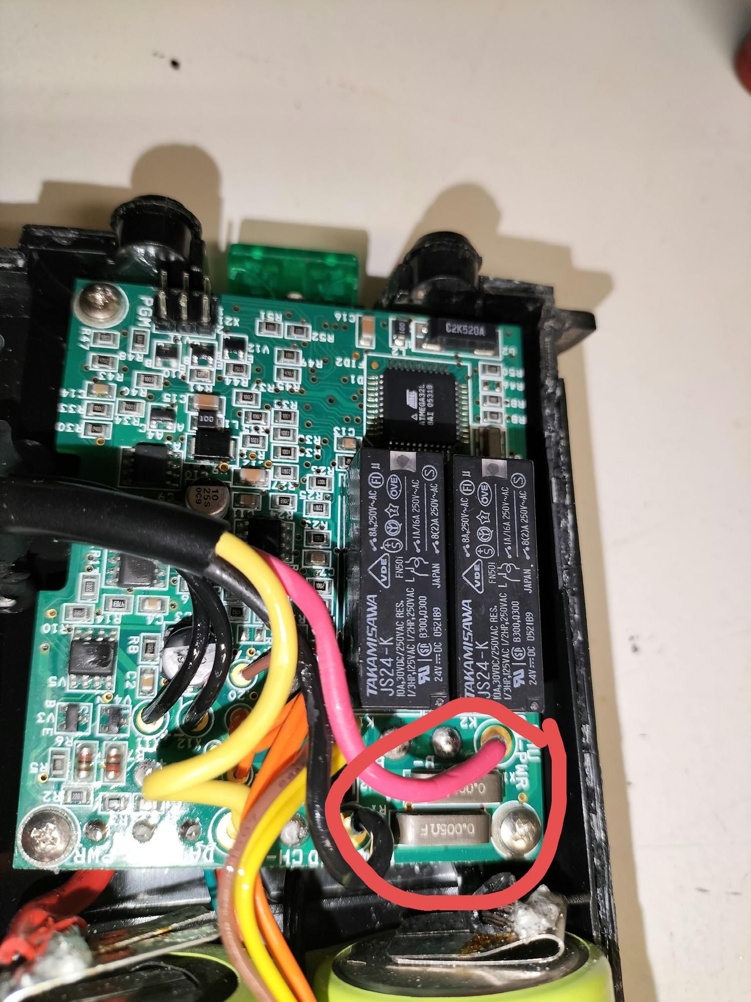

Weet jij hoe die stroom weerstanden er uit zien op deze print?
Zijn dat de omcirkelde componenten misschien?
Deze komen mij niet bekend voor namelijk

Precies Dat zijn de de stroommeetweerstanden.
Als je een wattmeter hebt mag je die ook gebruiken om de laadstroom te meten.
Dus aan de 230volt kant van de lader.
Het gaat er om of er rond de 60 tot 90 watt ingaat ipv 5 of iets dergelijks.

Hier zie je ze wat beter in beeld.

dingen om te controleren
- 1kohm weerstand in middenaftakking nog oke?
- Met vergrootglas pcb controleren op groene of grijze aangetaste printbanen en/of solderingen
- Is de temperatuurzekering nog juist intact of half gaar.
kan je het pack nog belasten met de autolampen.
- Zitten de stroommeet weerstanden nog vast op de print.
- Start en stopt het accupack met laden en hoor je dan een relais klikken.
- Worden alle cellen even warm of is 1 cel die heel warm word en waar toevallig een temperatuur sensor in de buurt zit.
EDIT: de laatste vraag is bij nader inzien niet heel logish, als het de temperatuur van de cellen betrof stond hij nu die looadaccu`s droog te koken.

Hele pakket is uit de behuizing dus de temp. sensoren zitten daar niet meer op maar hangen los op dit moment bij de hele setup.
Midden aftak weerstand ga ik na meten nadat het laden gebeurt is.
Ik ga de pcb nog eens nader onderzoeken naar sporen van.
Waar zit die temperatuur zekering op de pcb?

Stroommeet weerstanden zal later ook ff na kijken.
De temperatuur zekering zit in de draad die vanaf de print naar de oplaadconnector loopt. Rood grijs zwart. 3aderige kabel
Deze schakelt bij oververhitting de lader definitief af.
Tijdens het normaal laden. Dus als je de ventilator hoort spanningen en stromen meten. Als de ventilator niet draait is het zinloos.

Daarnaast zou ook de bedrading roet in het eten kunnen gooien. Ik zie nogal wat lange, dunne draadjes lopen. Ook dat kan spanningsval veroorzaken onder belasting.
Ik snap dat het moeilijk is om dit goed aan elkaar te knopen gezien het gewicht en formaat, maar ik denk dat daar zeker een deel van het probleem zit.
Of 0,22 Volt veel of weinig is durf ik niet te zeggen, maar omdat de cellen in de fabriek over het algemeen keurig uitgezocht worden op capaciteit, verwacht ik dat 0,22 Volt ruim veel te veel is en er normaliter hooguit 50 mV verschil tussen mag zitten.
Nogmaals, ook al zet ik de fiets alleen al op ondersteuning en doe dan verder niks dan valt hij al in storing.
Of doe ik de koplamp aan dan valt hij ook al in storing.
Zon lampje trekt ook maar weinig.
De Spanning veranderd niet van de accu's omdat er niks tot vrijwel niks belast wordt namelijk.
De lange dunne bedrading is van het accupakket zelf dus dat zal geen roet in het eten kunnen gooien.
Alleen de witte kabel (tweelingsnoer) en de verbinding tussen plus en min van de 2 accu's is anders dan normaal.
1 accu was na het volledig laden 12,77 de andere was 12,55 volt.
Het tweelingsnoer van 0,75mm^2 van de accu's naar de motor / controller is te lang en te dun voor de hoge (piek) stromen die de motor / controller kan vragen van de accu's. Je verhoogt met het lange en te dunne tweelingsnoer de inwendige weerstand van de accu's voor de motor / controller waar deze mogelijk een storing door geeft.
Gebruik 2,5mm^2 (flexibele) koperkabels (liefst nog dikker of meerdere parallel) en een zo kort mogelijke bekabeling tussen de accu's en de motor / controller om de inwendige weerstand van de accu's voor de motor / controller zo laag mogelijk te houden.
Ik begrijp je eenigzins wat de tweeling snoer betreft als je de ondersteuning aanspreekt, dus gaan fietsen met de ondersteuning aan.
Helaas komt het niet zo ver en schakelt hij direct op storing.
Denk meer dat er iets met de print niet goed is.
Wellicht is het ombouwen naar een standaard regelaar met display de kortste klap.
