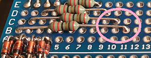

Gisteren en vandaag bezig geweest met het bouwen van de ADS1115 testprint, of misschien gebruik ik het onderstaande printje wel in het meetinstrument.
Die beslissing neem ik later, dit omdat ik nog moet testen of ik geen foutjes heb gemaakt bij het bedraden.
Het enige wat nog echt belangrijk is, zijn de acht stuks Pull Up weerstanden, ik heb wat kleinere weerstanden in bestelling staan, waarschijnlijk komen die woensdag binnen.
Dus hieronder een redelijk aantal plaatjes hoe de opbouw van dit ADS1115 printje is verlopen, dit met een klein beetje uitleg.
Dit is heb begin van het uitvogelen hoe ik de onderdelen op dit printje kan krijgen, hier twee stuks ADS1115 in het paars en twee type isolatoren printjes in het groen.

Heir ben ik al weer een stap verder, de positie van de ADS1115 printjes ligt nu vast en aardig wat onderdelen zijn al gemonteerd.
De okergele condensatoren zijn een deel van het ingang filter, dit samen met de kleine 2K25 weerstanden er boven.
En dan daar weer verticale boven twee 1N4148 dioden per weerstand, op de linker bovenhoek is zichtbaar daar de bovenste twee rijen voor de + en de - rail is bedoeld en dat heb ik ook aangehouden.
Dan loopt er vanaf iedere ingang(knooppunt diodes en 2K25 weerstanden) een 22Ω weerstand naar links, die 22Ω weerstand is wat bescherming voor de diodes.
Onderop zijn ook twee voedingrails zichtbaar, de condensatoren zijn verbonden met de -rail.

Hier is goed zichtbaar hoe de draadbrugjes gebruikt worden, door de vaak beperkte ruimte ga ik de hoogte in, 3D bouw. :-)
Let op de verticale verbinding naar de print, dat is dus de i2c bus naar de isolator en ja ik weet het de i2c Pull Up moet nog gemonteerd worden.

Dan weer een plaatje van de ADS1115 print, Ik had al aangegeven dat alle stromen van en naar de ADS1115 door die ene hele dunne printpen voor massa gaat.
Dat is dus de voedingstroom, i2c bus stromen en de Alertbus stroom, en natuurlijk ook het signaal niveau van de NTC weerstanden.
Dus ik heb per ADS1115 printje een massa brugje gemaakt voro een lage Ri van de voedingsnul per printje.
Natuurlijk kan ik het printje tijdens het testen er niet snel uittrekken, dit vind ik geen probleem, het massa draadje zit vast gesoldeerd aan de massa bus en dat is snel los en weer vast.
Een tweede voordeel is dat het printje nu heel stevig vast zit.

OK het eerste plaatje van de print waarmee ik ga werken om de software op te bouwen.
Het meeste is wel te herkennen denk ik, links het zelfde type display maar dit is wel een andere, ik had er drie gekocht.
Het rode drukknopje er naast is dus extra, vooralsnog heeft deze geen functie.
Rechts naast het drukknopje zijn de vier 30K1 weerstanden te zien en net er boven zijn wat zwarte druppeltjes te zien, dat zijn de NTC's.
Dan krijgen we twee DIP-8 IC's dat is een LT1027-5V referentie, en spanning verdubbelaar die ik al in een extra topic had laten zien.
Onder de 30K1 weerstanden het ADS1115 printje en aan de rechter kant bevind zich en Teensy 3.2 in een voetje, maar dit kan ook een Teensy-4 worden.
Ze hebben de zelfde pinnen voor mijn toepassing.

En natuurlijk de verplichte onderzijde, deze heeft alleen een ontkoppel condensator voor de spanning verdubbelaar.
Deze condensator zit aan de onderzijde omdat er geen kort pad aanwezig was om hem aan de bovenzijde te plaatsen.
Het doel van deze condensator is, de steile stroompulsen zo kort mogelijk bij het IC te ontkoppelen en korter dan dit gaat het niet op deze print.
