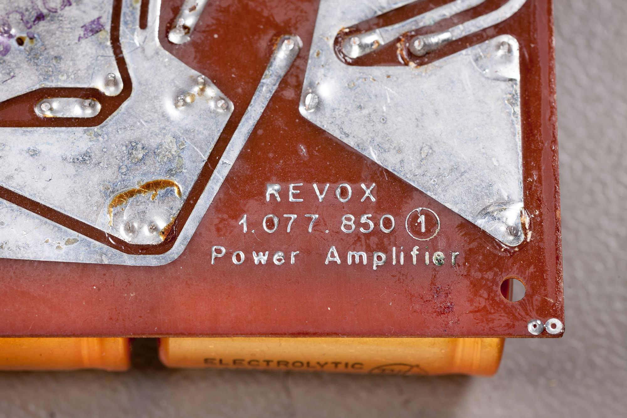

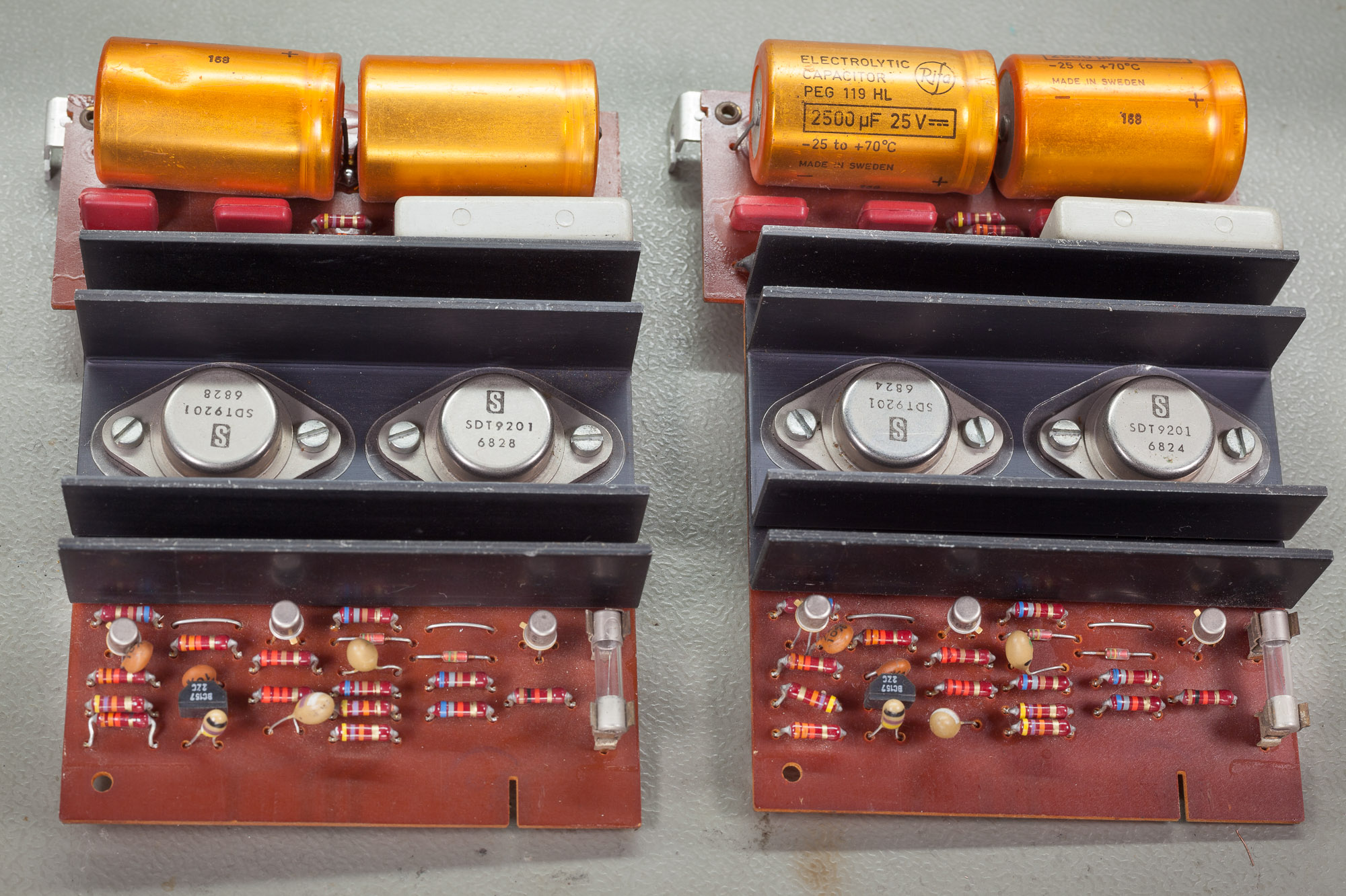

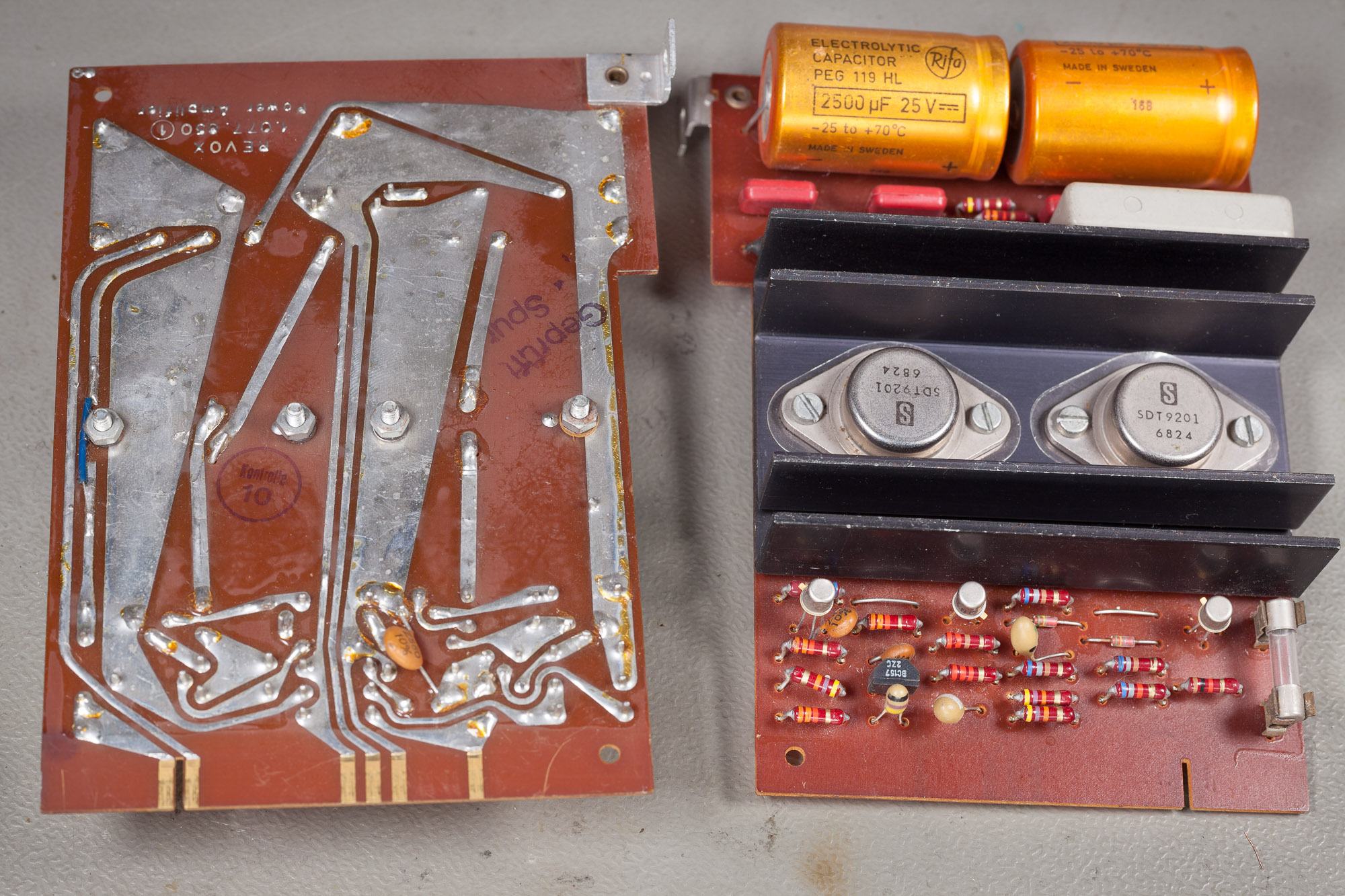

Gevonden!
Ik denk dat dit is wat je zoekt:
https://www.miedema.dyndns.org/co/2023/IMG_2286__Revox_A77_eindversterker_printen-600pix.jpg
https://www.miedema.dyndns.org/co/2023/IMG_2288__Revox_A77_eindversterker_printen-600pix.jpg
https://www.miedema.dyndns.org/co/2023/IMG_2289__Revox_A77_eindversterker_printen-600pix.jpg
Deze printen liggen al zo lang in mijn krat met Revox parts als ik me kan herinneren. Ik verwacht niet dat ik er ooit wat mee da doen. Dus mooi als jij er plezier van hebt.
Als ik de date codes goed lees, dan zijn ze van 1968. Zo te zien zijn ze nog helemaal origineel (nooit gerepareerd). Maar ik zou de elco's vernieuwen voordat je ze serieus gaat gebruiken. Omdat de seals er niet helemaal okselfris meer uitzien. En niet omdat er Rifa op staat :-)

Ik heb de eindtrappen ingebouwd,(bedankt Gert-Jan), en er speakers op aangesloten, werkt als een tierelier. Nu gebruik ik m als stand-alone montagerecorder, geen rompslomp meer van een externe versterker.
Hij staat op een oud printertafeltje, dus is nog verrijdbaar ook.
