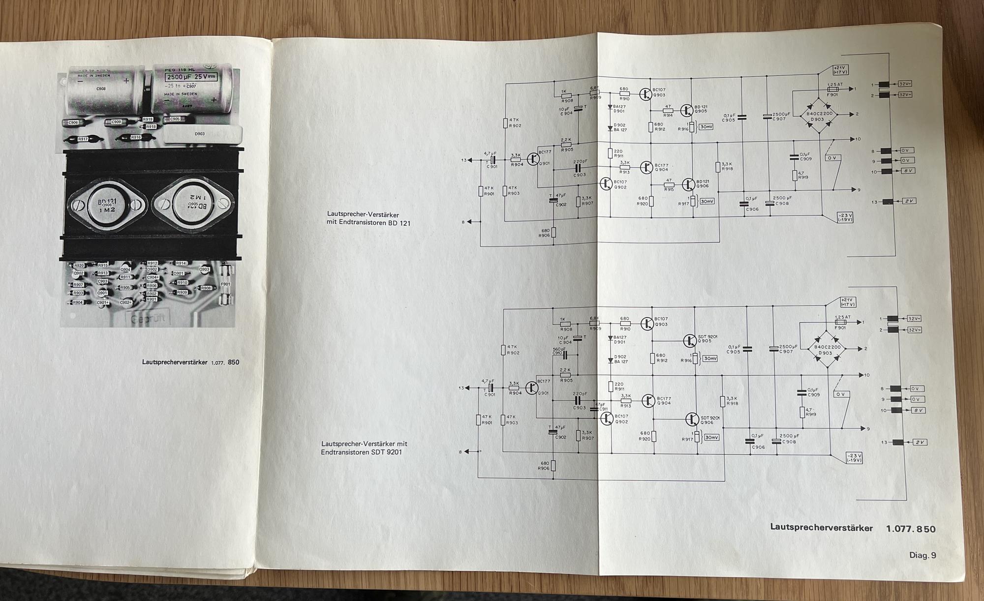

Ik heb een Revox A77 tapedeck. Nu wil ik dat ding standalone gaan gebruiken, daarvoor zijn er in het tapedeck plaatsen voorbereidt waar eindtrapjes in kunnen, waar je dan speakers op aansluit.Weet iemand daar een schema en de aansluitingen voor? of,nog beter, de complete printen?Het is n.l. niet standaard bij deze recorders.

Ze zijn eenvoudig na te maken. Scheelt een hoop rompslomp :-)
In het bovenste schema zitten twee basisweerstanden voor de eindtorren. Zo zie je maar dat elektronica niet altijd eenvoudig is. Zelfs voor de mensen die zich ontwerper noemen :-)
Btw. Die Zweedse Rifa elco's op de print zijn prima er liggen er hier nog een aantal die in niks verschillen van 40 jaar jongere exemplaren.
Dat lijkt me in dit geval een erg bewuste keuze.
Ehh ja wegens de andere transistors.

Op 22 maart 2023 15:39:52 schreef Hubie:
SDT9201 ? Een soort veredelde 2N3055?
Ja zoiets dergelijks waarschijnlijk (heb het niet nagekeken) was de productie op en moesten andere torren komen. Of het was een USA/Europa dingetje. Die waren wat later met hoogvermogen silicium.

En ja een originele papieren manual is ook hier aanwezig daar komt de foto hierboven geplaatst uit. Toen ik de A77 2 spoor aanschafte in 1971 was het wel handig om een manual erbij te hebben. Een keer een defecte diode gehad in de relais circuits die de motoren schakelen.

Marginale verschillen, zo zitten er in de papieren versie twee Rifa elco's en die op de elektrotanya site is dat van het merk Frako, op de foto van de endamp bordjes. De originele manual heeft een dikke rode kaft.

Ik denk dat ik een paar originele printen met A77 eindtrappen heb liggen.
Moet ik morgen even voor je zoeken?
Groet, Gertjan.

(Blijkbaar waren er 2 varianten van deze eindtrappen)

Ik denk dat dit is wat je zoekt:
https://www.miedema.dyndns.org/co/2023/IMG_2286__Revox_A77_eindversterker_printen-600pix.jpg
https://www.miedema.dyndns.org/co/2023/IMG_2288__Revox_A77_eindversterker_printen-600pix.jpg
https://www.miedema.dyndns.org/co/2023/IMG_2289__Revox_A77_eindversterker_printen-600pix.jpg
Deze printen liggen al zo lang in mijn krat met Revox parts als ik me kan herinneren. Ik verwacht niet dat ik er ooit wat mee da doen. Dus mooi als jij er plezier van hebt.
Als ik de date codes goed lees, dan zijn ze van 1968. Zo te zien zijn ze nog helemaal origineel (nooit gerepareerd). Maar ik zou de elco's vernieuwen voordat je ze serieus gaat gebruiken. Omdat de seals er niet helemaal okselfris meer uitzien. En niet omdat er Rifa op staat :-)

Ik heb de eindtrappen ingebouwd,(bedankt Gert-Jan), en er speakers op aangesloten, werkt als een tierelier. Nu gebruik ik m als stand-alone montagerecorder, geen rompslomp meer van een externe versterker.
Hij staat op een oud printertafeltje, dus is nog verrijdbaar ook.
