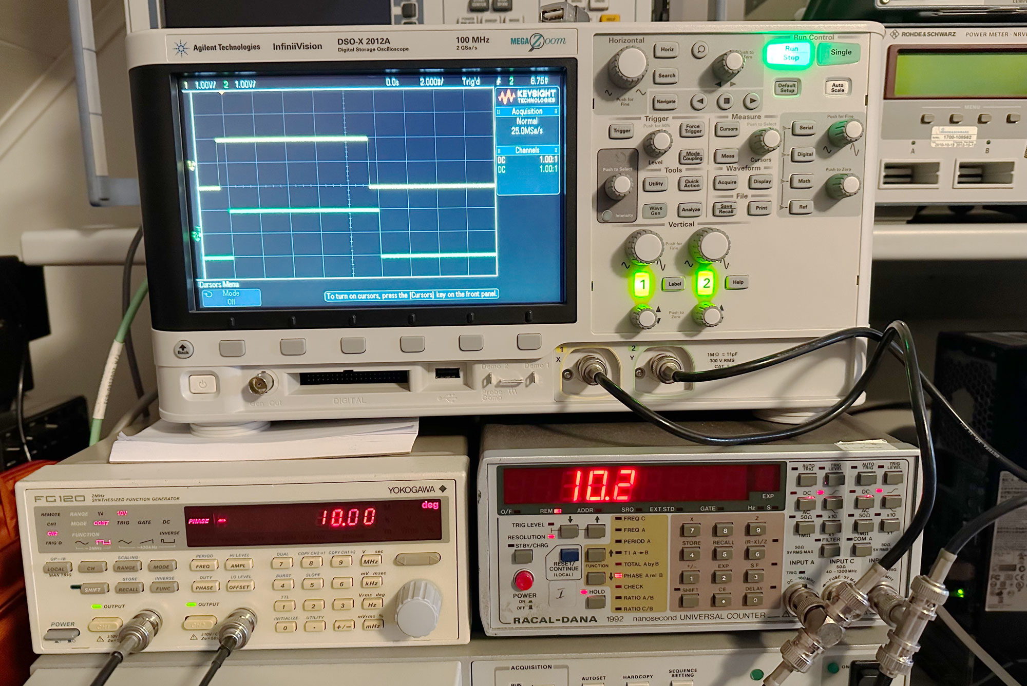

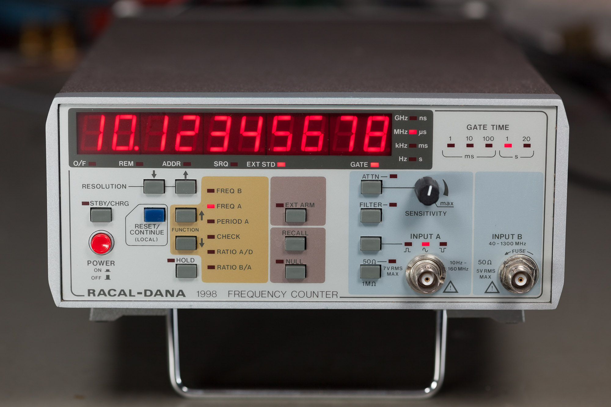

De Racal-Dana 1998 heeft voor remote controll alleen een GPIB interface. En die “GPIB” komt uit het begin van het GPIB tijdperk, toen er nog veel minder standaard was. SCPI hadden ze toen nog nooit van gehoord :-).
De besturingscommando’s zijn voor de counter specifiek, ook de manier van reageren op de GPIB handshakes is niet helemaal standaard. Het was een puzzel om dat onder controle te krijgen :-).

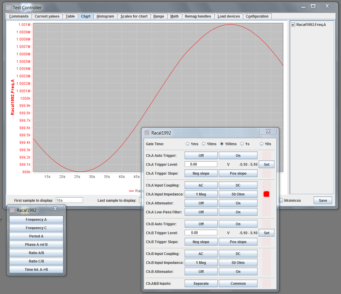

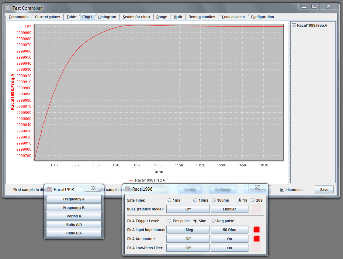

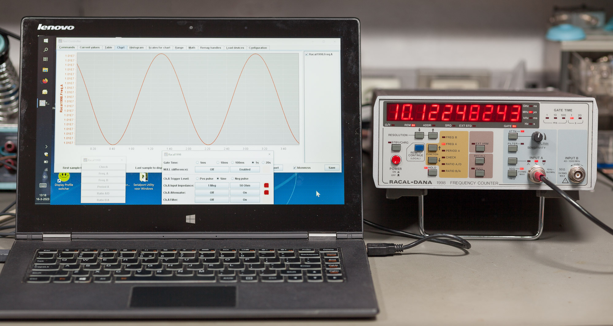

Alle functies van de counter zijn in TestController beschikbaar:
https://www.miedema.dyndns.org/co/2023/racal1998/TC-screenshot-Racal1998-600pix.png
(De curve op deze foto is het opwarmen van de eigen OCXO van m’n Racal-Dana 1998 :-) )

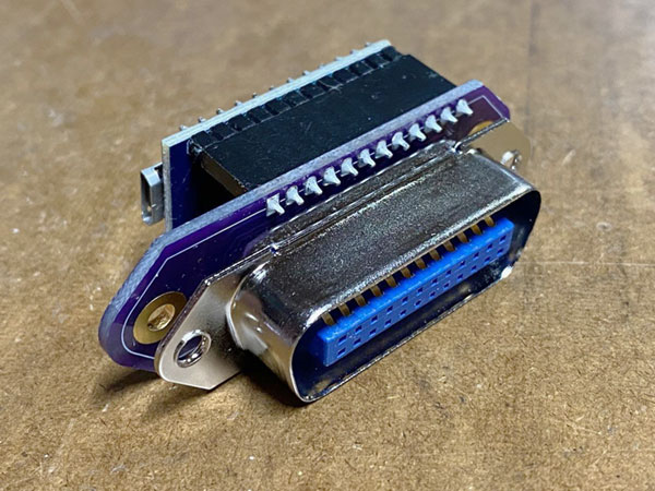

AR488 printjes
De AR488 is een ontwerp van een paar mensen op EEVblog, aangevuld met inbreng van velen op EEVblog.
Het is dus niet iets wat je bij AliExpress of zo kunt kopen.
Een AR488 adapter is niets meer dan een (geprogrammeerde...) standaard Arduino Nano of ProMicro, met een GPIB connector er aan. Er zijn handige printjes ontworpen om die 2 compact te verbinden.
Een voorbeeld:
https://www.miedema.dyndns.org/co/2023/racal1998/caiser01_IMG_2342-600pix.jpg
https://www.miedema.dyndns.org/co/2023/racal1998/caiser01_IMG_2344-600pix.jpg
(foto's uit het EEVblog topic geplukt)

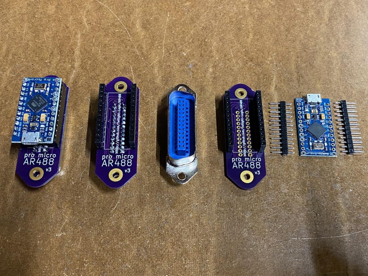

Maar AR488 is inmiddels veel breder. Ik heb hier een prima wekende gebufferde versie. Mensen maken AR488's met UNO's etc. Maar ook met andere uP boards, wifi, bluetooth....
Van die printjes zoals hierboven vind je de gerbers in de 2 links in mijn startpost. Ik kan je er ook aan helpen. Die gerbers kun je zo naar een printboer sturen.

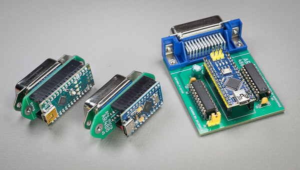

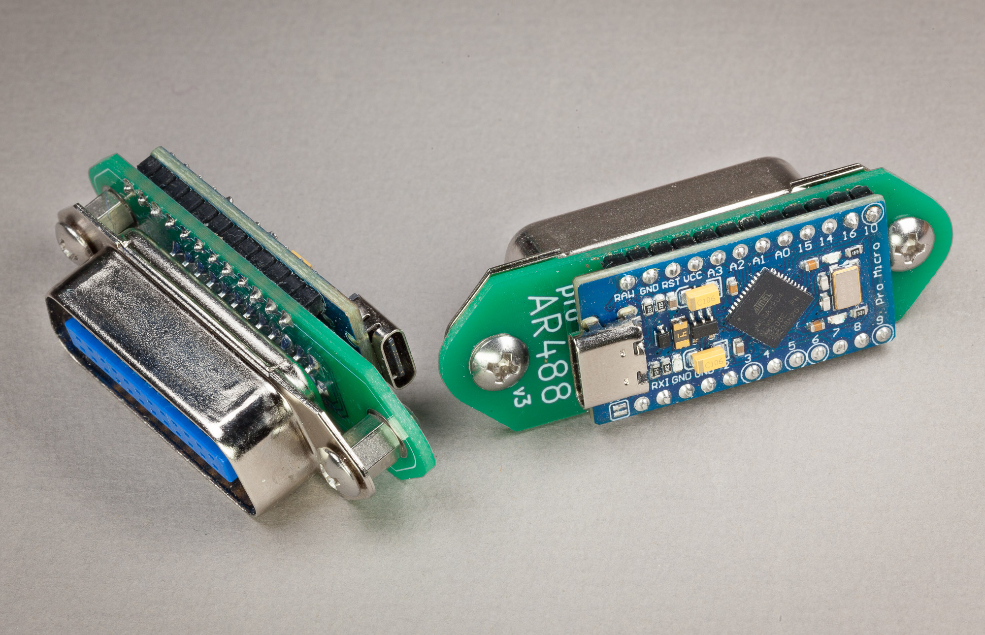

Inmiddels heb ik vandaag met de nieuwe printjes m'n eerste AR488 adapter gemaakt met een ProMicro.

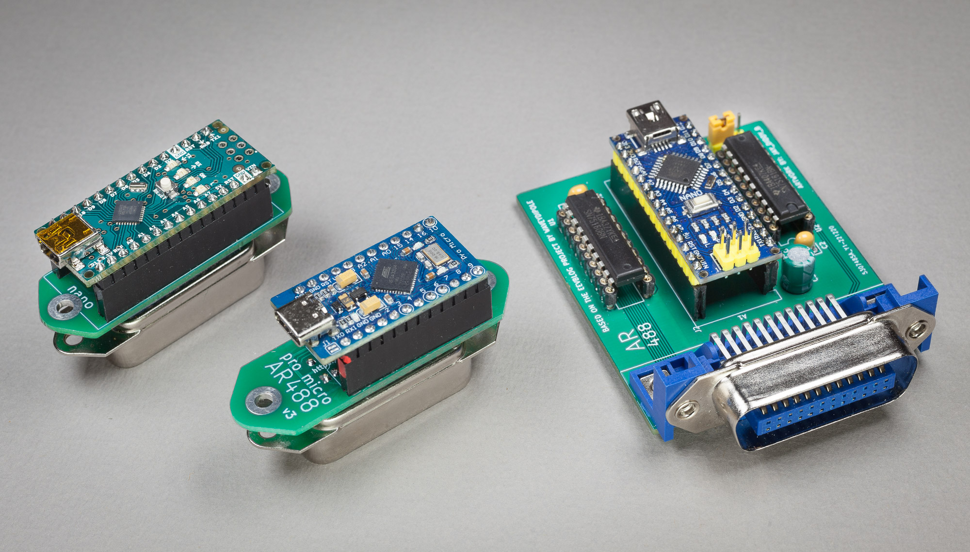

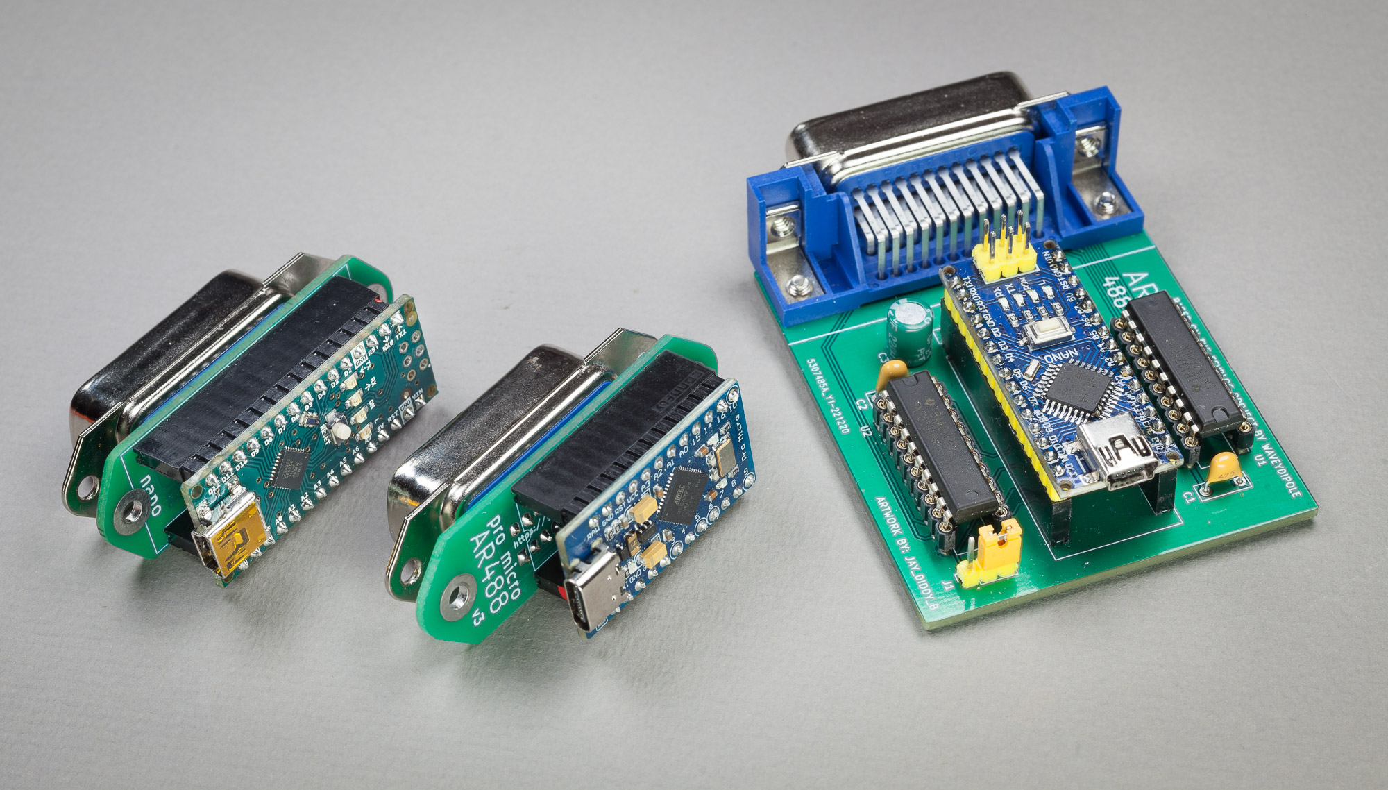

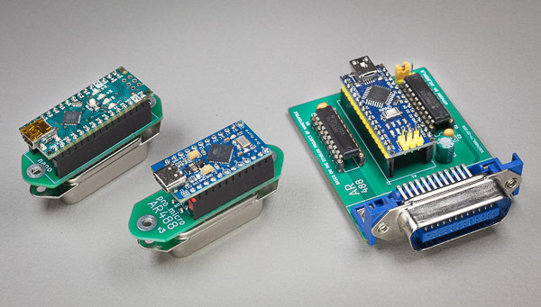

Tijd voor een paar familiefoto's:
https://www.miedema.dyndns.org/co/2023/racal1998/IMG_2308__AR488_GPIB_adapters_GJM-600pix.jpg
https://www.miedema.dyndns.org/co/2023/racal1998/IMG_2309__AR488_GPIB_adapters_GJM-600pix.jpg
klik op foto's voor grotere versie

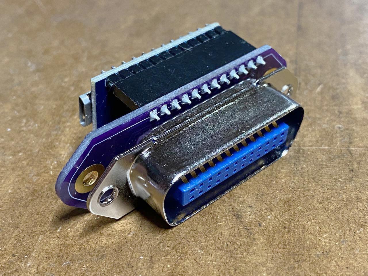

Links de versie met een Arduino Nano. In het midden m'n nieuwe, met een ProMicro. En rechts de gebufferde versie (met Nano kloon, voor mij gebouwd door DC1MC)
De versies met Nano en ProMicro zijn bedoeld om achter op een meter te klikken, en zo elke meter z'n eigen GPIB adapter te geven. Geen gedoe met dikke GPIB kabels :-).
Deze zijn eigenlijk nog testversies. Bij de uiteindelijke wil ik de Arduino rechtstreeks (zonder female headers) op de print solderen. Zodat de adapter nóg platter wordt, en zo min mogelijk ruimte achter de meter nodig heeft.
De gebufferde versie heeft de 'officiële' GPIB buffers, en kan dus een hele GPIB bus, met een string meters aansturen. Zoals GPIB eigenlijk bedoeld is.
(De I/O pinnen van Arduino zijn daarvoor te zwak. Ze kunnen slechts 1 of 2 apparaten aansturen.)

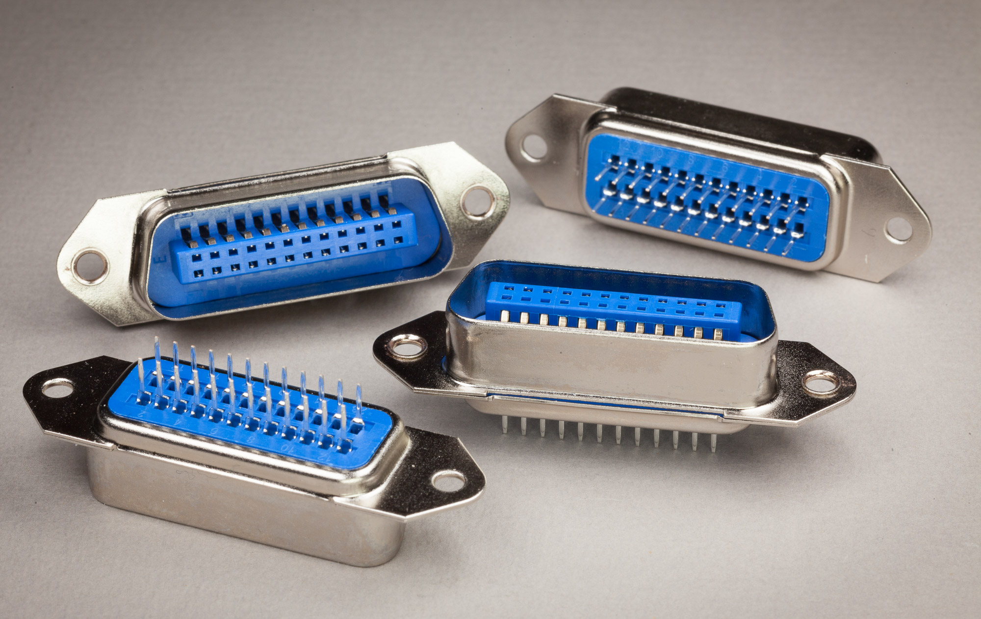

Ik heb de GPIB connectors van de Chinese fabrikant Fuyconn binnen:
https://www.miedema.dyndns.org/co/2023/racal1998/IMG_2312__Fuyconn_GPIB_connectors-600pix.jpg
natuurlijk zijn de foto's weer klikbaar :-)
De kwaliteit is wellicht iets meer "Chinees" dan bij de bekende A-merken, maar nog altijd ruim voldoende. In de praktijk werken de connectoren probleemloos.
(Maar ik heb ze nog maar een dag :-) )

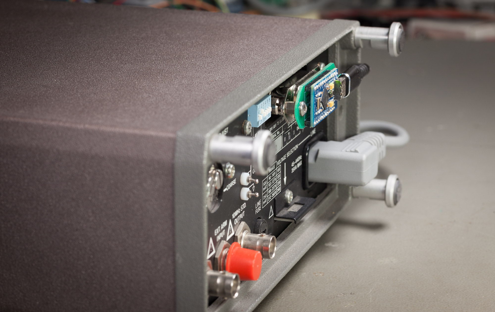

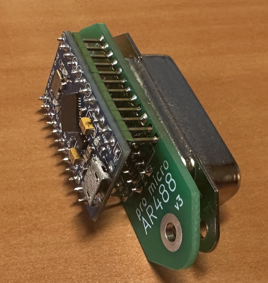

Met deze connectors kan ik zeer platte AR488 GPIB adapters maken:
https://www.miedema.dyndns.org/co/2023/racal1998/IMG_2317__Ultraplatte_AR488_ProMicro_GJM_achterop_Racal-Dana_1998-600pix.jpg
Die GPIB adapter zit niet meer in de weg :-)
(In tegenstelling tot bijna alle andere adapters, die zo ver uitsteken dat het apparaat niet meer op de plank past...)

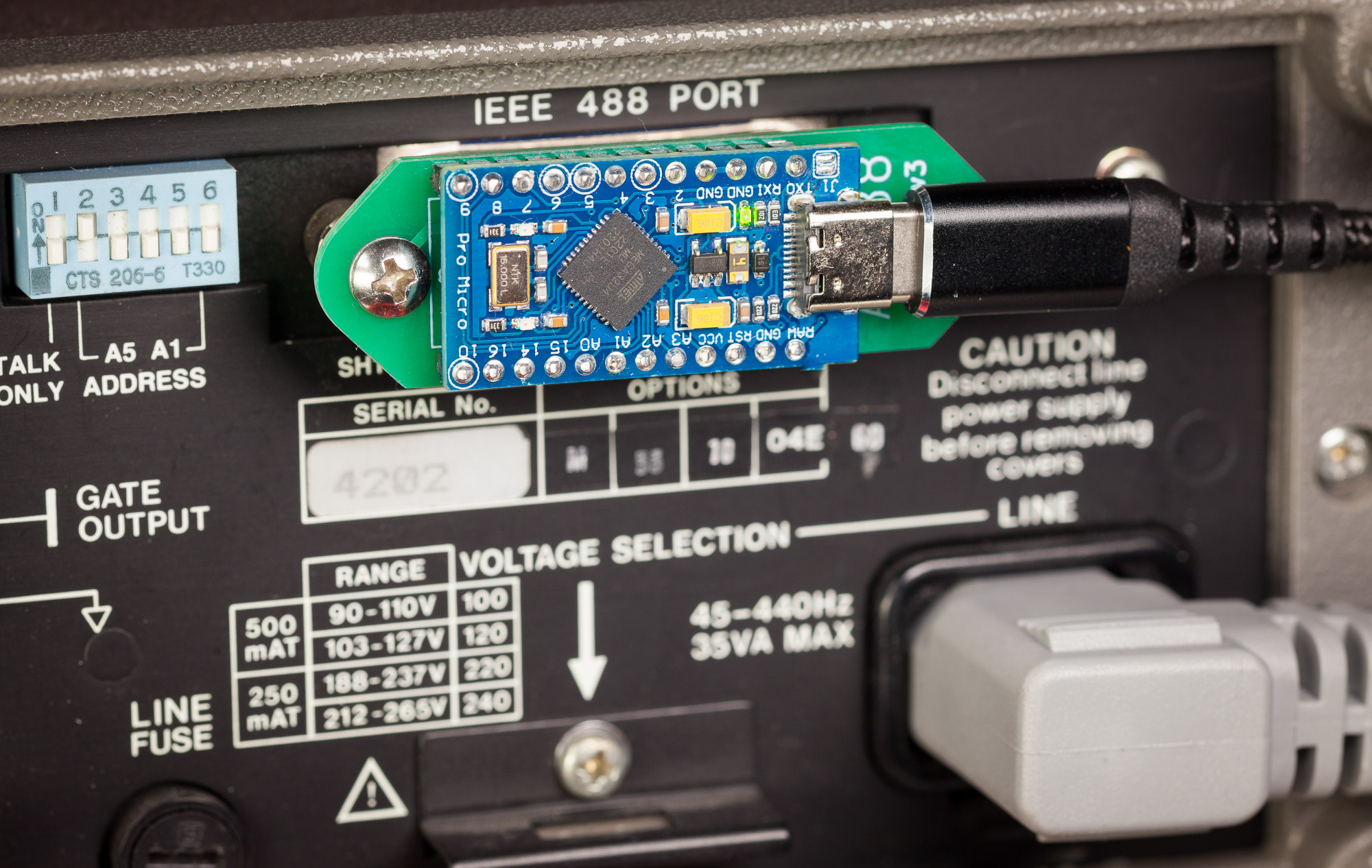

Nog een plaatje voor het mooie:
https://www.miedema.dyndns.org/co/2023/racal1998/IMG_2323__AR488_ProMicro_GJM_achterop_Racal-Dana_1998-600pix.jpg
Kortom, ik ben blij met deze nieuwe bron voor GPIB connectors via Ali Express
Zo wordt het steeds makkelijker om via GPIB te meten en te loggen :-).

Dat gezegd hebbende, het idee is natuurlijk om achterop elk apparaat een AR488 te klikken, en te verdelen met USB (dunnere kabels, makkelijk om er evt. een Hub tussen te zetten).
Die kabels zijn te verlengen zoals bij USB gebruikelijk.
De in de ProMicro gebruikte ATmega32u4 processor heeft een ingebouwde USB poort (CDC). Als Windows hem niet herkent is een inf bestandje nodig. Ik zal het meesturen.

De AR488 werkt uit de kunst, helaas had ik nog niet de originele GPIB connector maar vond ik wel een kabel-connector. Daar heb ik jumperpinnen op gesoldeerd en die op het printje van Gertjan gezet.
Het werkte in een keer !
Nu nog wat vlieguren maken met Test Controller, so far so good.
Dank Gertjan voor de aanwijzingen en het schrijven van de driver voor mijn 1992 counter!

Ik kan je die AR488 GPIB-USB adapters alleen maar aanraden. Het zijn de meest probleemloze Prologix-achtige adapters die ik tot nu toe gebruikt heb.
En de meest compacte:
https://www.miedema.dyndns.org/co/2023/racal1998/IMG_8528_AR488_Pro-Micro_GPIB-USB_adapters_GJM-600pix.jpg
Ik zou de ProMicro versie aanraden. Inmiddels de populairste versie op EEVblog, en werkt ook bij mij geheel probleemloos.
Op de 2e plaats komt de versie met een Nano. Die kan even compact gebouwd worden, en werkt bij mij ook probleemloos.
Maar dan wel MET EEN ORIGINELE ARDUINO NANO. Met de Chinese kloon Nano's heb ik wat problemen, o.a. dat hun gekloonde CH340 USB chips er voor Windows identiek uitzien, en dan kun je dus niet meerdere adapters tegelijk gebruiken. (of samen met andere op Nano's gebaseerde meters)
De originele Nano heeft een FTDI USB chip, en die worden probleemloos uit elkaar gehouden. Maar is natuurlijk aanmerkelijk duurder dan een Chinese ProMicro.
Zorg dat je een 5V ProMicro neemt. (De 3,3V versie haalt de logische niveaus van de GPIB bus niet...)
Ik heb voor mijn AR488 ProMicro's deze gerbers gebruikt. De printjes op de foto zijn met die gerbers door JLCPCB gemaakt. Het zijn de gerbers uit het EEVblog AR488 topic, maar daar moet je er inderdaad flink naar zoeken :-).
groet & succes, Gertjan.

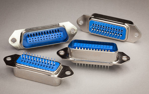

ik heb de connectors ook binnen, het versturen nam 3 weken in beslag, maar de verzendkosten waren wat vriendelijker :-)
https://nl.aliexpress.com/item/1005003473505428.html?spm=a2g0o.order_l…
let op, 24p MALE SOLDER !

De tweede AR488, nu met soldeer connector, het werkte meteen, alleen zorgen dat je een 5V PRO MICRO gebruikt, ze zijn er dus ook in 3V3 en het is lastig te zien wat het is..
Ik heb de spanning op Vcc gemeten 3V3 / 5V

Inmiddels wordt er ook gewerkt aan een
TestController device configuration file voor de Racal-Dana 1991 en 1992
Ik schrijf, en Peter_dtn is aan het testen:
https://www.miedema.dyndns.org/co/2023/racal1998/Peter-Test-v0.34---Racal_600pix.jpg
foto: Peter_dtn
Het schiet al lekker op. Eigenlijk bijna klaar....
Omdat de Racal's 1991 en 1992 meer functionaliteit hebben zijn de menu's ook flink groter geworden:
