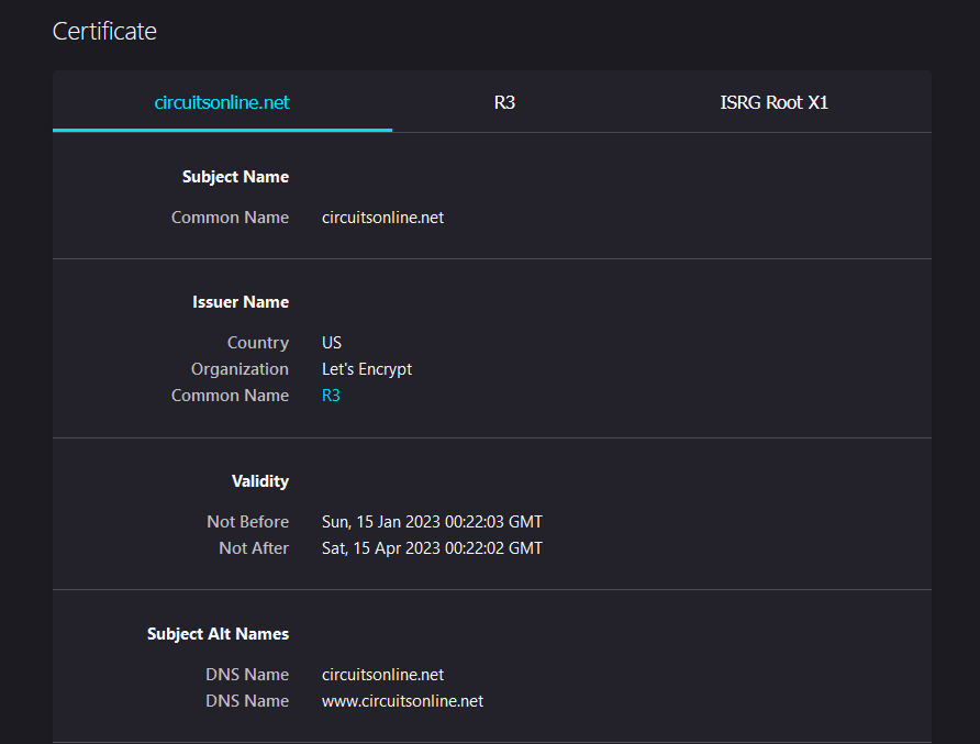

Sinds gisteren geeft bitdefender bij mij regelmatig de volgende melding:
[bijlage]Is er wat mis bij mij of CO?
Bij mij hetzelfde met Bitdefender.
Ik heb in de provincie nog / een ongebruikte tante / haar leven is meimorgenmist / zij heeft naar alle kanten / uitzicht op bijna niets... (Koos Schuur)
Ik ben voor jullie even wezen spelen met CO op een machine die Bitdefender heeft, zie hier het resultaat.
Output van Bitdefender
firefox.exe heeft geprobeerd om op basis van een verlopen certificaat een verbinding te maken met analytics.circuitsonline.net.
We hebben de verbinding geblokkeerd om uw gegevens veilig te houden;
websites dienen namelijk hun certificaten bij een certificaatautoriteit te vernieuwen om actueel te blijven, en verouderde beveiligingscertificaten vormen een risico.
Oja, mijn systemen hangen aan mijn NTP server wat tijd en datum betreft.
Het lijkt er op dat CO zijn Certificaat misschien niet meer voldoet.

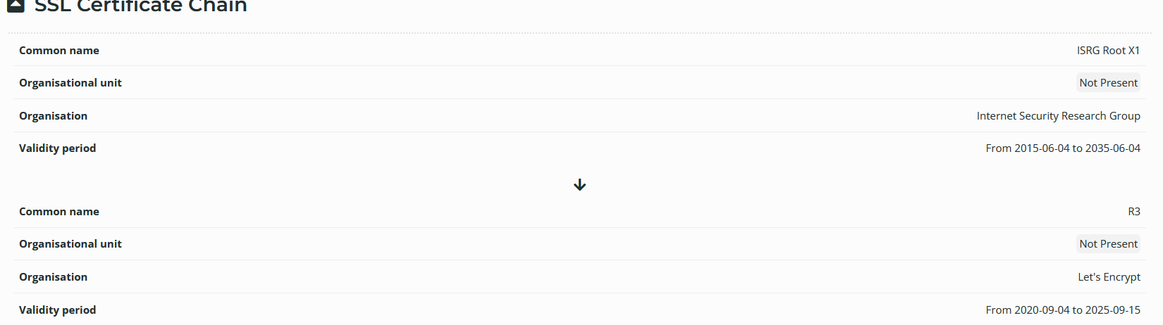

https://www.sslshopper.com/ssl-checker.html#hostname=https://analytics…
SSL certificaat van analytics is idd gisteren verlopen. Zo te zien LetsEncrypt, dus ergens is de 3-maandelijkse renew script misgelopen.
Iemand moet dus ff die scripts een schop geven.
Certificaat van de site zelf is prima, alleen dus niet van het analytics subdomein

Het probleem was niet dat het niet vernieuwd was, maar dat er nog een aantal oude webserver processen actief waren die het oude certificaat nog hadden. Inmiddels is achterhaald dat dat een bug in Apache is, die met een update naar een nieuwere versie opgelost kan worden. Dat gaan we dus nog doen.
