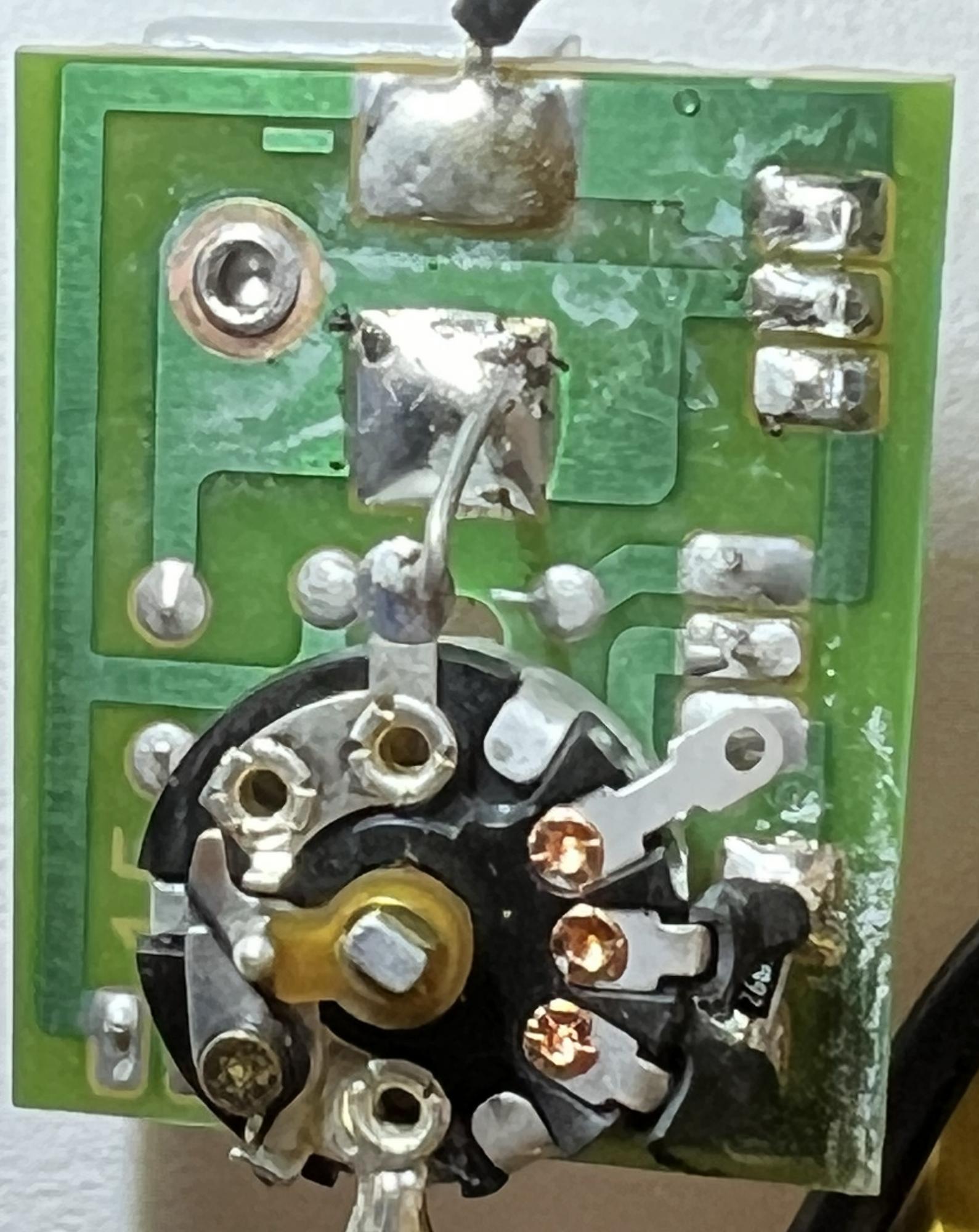

HarmP
Allemaal bedankt voor het meedenken. Ik heb de /ef opengemaakt, alvast een paar foto’s. Het type van de thyristor kan ik zo snel niet vinden. (Excuses voor de kwaliteit van de foto’s, die waren eerst te groot maar na bijsnijden op de telefoon een beetje te klein).
Het valt me op dat de kwaliteit van de print erg matig is: de sporen lopen niet parrallel aan de print zelf, die is niet eens haaks…
Type van de kleine transistor is ST2SC.
Binnenkort verder.
waarom zou het een thyristor zijn als de voeding DC is met een seriemotor.. zou eerder een fet verwachten. print een keer doorsolderen zou al genoeg kunnen zijn..

HarmP
Het schema wat ik in de startpost linkte heeft een thyristor:
http://i80.photobucket.com/albums/j177/right13/83_1269271705_zpsee66b…
Er zijn meer discussies te vinde over de sturing, die werkt alleen met gelijkgerichte AC (niet met echte DC).
Het is een thyristor: http://www.hwdz.com.cn/upload/ED0757%203CT12A%20DATA%20SHEET-%E5%BE%B7…
