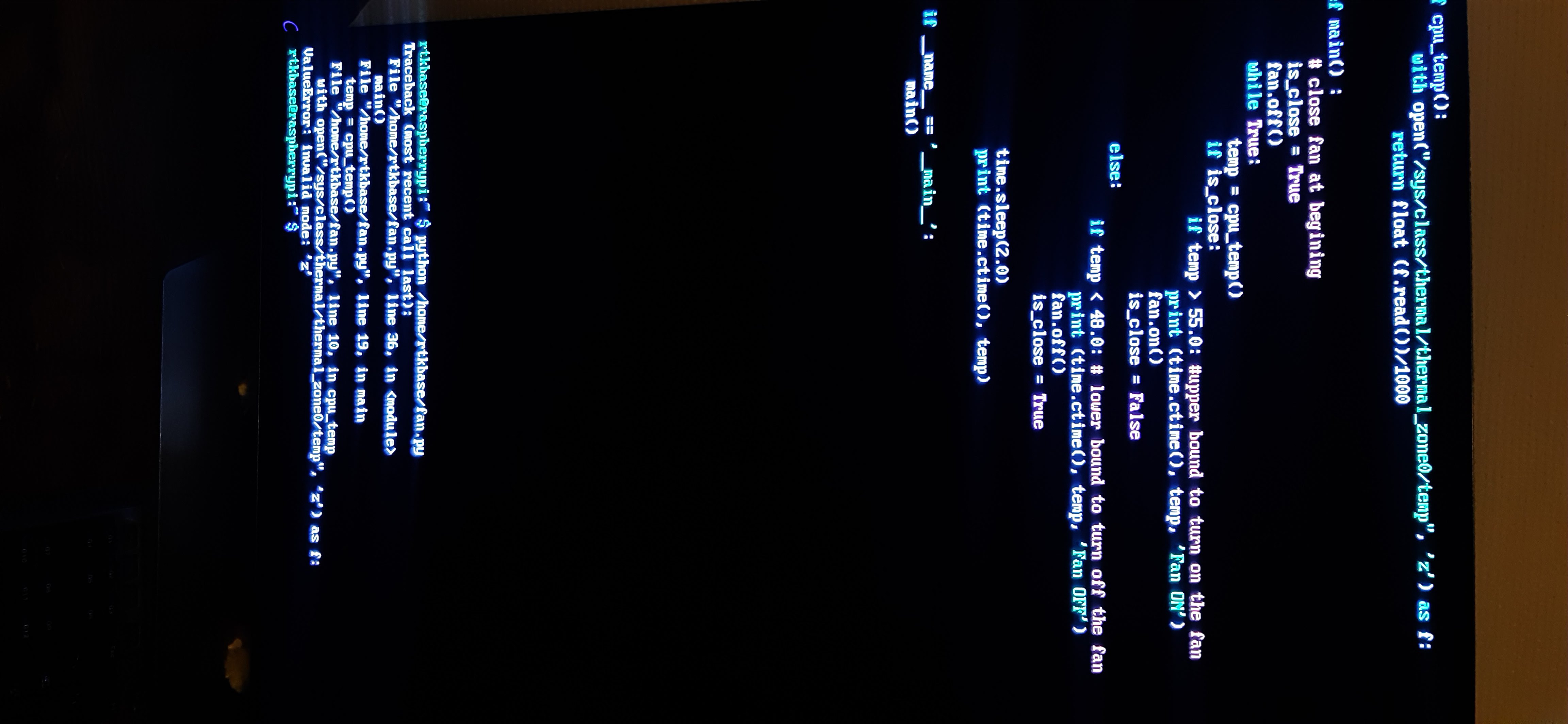

hallo,
ben bezig om mij raspberry pi 3b te voor zien van een ventilator.
het idee is dat de ventilator aan gaat bij een bepaalde tempratuur en ook weer uit gaat bij een bepaalde tempratuur.
nu heb ik een python code gevonden op internet en over getypt.
maar nu krijg ik een foutmelding waar ik niet uitkomt of begrijp wat ik verkeerd doe.
code:

ik heb daar dan wel overal tapjes toe gevoegd.
de foutmelding die ik dan krijg:
lne 22
print time.ctime(), temp, 'fan on'
hoop dat iemand mij hier mee kan helpen.

zie bijlage voor de melding en de completen code

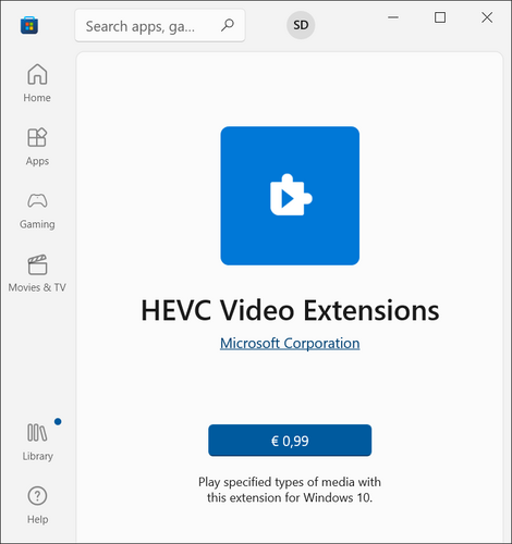

Je hebt een of andere video gedeeld lijkt het wel .heic file. Kan ik niet lezen. Is geen tekstformaat.

Het script is geschreven in python 2, toen waren er nog geen haakjes nodig. Als jij python --version typt zie je waarschijnlijk Python 3.

nu is die tussen de haakjes groen. als ik de haakjes veranderd dan word die niet meer groen. hij lijkt mij dan dat de haakjes van mij wel goed zijn. maar ik heb geprobeerd met andere haakje maar de melding blijft het zelfde.
python 3.9.2
Ronde haken ( ) geprobeerd na print? Zie hierboven. Graag een screenshotje als de error er dan nog is...
Op 14 april 2023 00:04:45 schreef kojazz:
De raspbeery pi zit aan de tv aangesloten vandaar ik geen screenshot kan maken. En foto's maak.
De haakjes hebben geholpen. Heb nu andere nieuwe meldingen

@topicstarter, aub geen .heic posten, en aub de [ c o d e ] gebruiken dan kunnen we misschien iets opmaken uit uw berichten. Nu zijn ze te ontcijferen.
Als ik, als niet zo domme maar wel luie L*l, op die .heic klik, dan krijg ik dit windowtje
Je mag zelf verzinnen hoeveel zin ik heb om een euro uit te geven om jouw probleem te begrijpen. (PM me maar voor een factuur!)
En ja, ik weet dat er waarschijnlijk wel gratis (of zelfs open-source) oplossingen zijn om .heic te lezen. Ga ik ook niet uitzoeken, tenzij je er dubbel tarief (want ik vind het geen leuk werk) tarief voor betaald

Volgens mij is jouw code bedoeld voor python versie 2, en run je hem met versie 3. Daar zitten verschillen in

Is de code overgetikt?
Ook python2 heeft geen 'z' mode voor open().
Afijn, maak van die 'z' maar een 'r'
