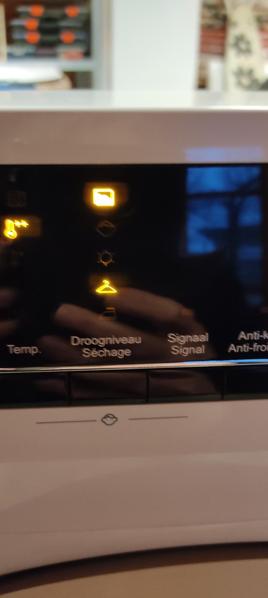

Indicatie lamp filter gaat na 2 minuten branden. De hele droger uit elkaar gehaald. Alles is schoon. Sensor bij het pluizenfilter vervangen. Verwarming element met sensor vervangen. Printplaat binnenin vervangen. Helaas blijft het probleem. Heeft iemand nog een tip?

Geeft helaas geen foutcode aan op het display. Alleen het indicatie lampje van het filter gaat branden. De ntc vooraan ook vervangen. Printplaat ook vervangen. En echt alles is schoon. De droger is helemaal uit elkaar geweest. Zelfs de trommel gedemonteerd. De droger wordt in de twee minuten dat hij wel draait niet warm. De trommel draait goed. En ook het condensfilter is schoon.

is dat niet het "waterbak vol" lampje? Het filter lampje staat er links van.
Trek de stekker van de watervlotter eens uit op de print.

Stekker losgekoppeld van de printplaat zelfde storing blijft komen. Vlotter losgekoppeld weer zelfde storing. Afvoer pomp apart losgekoppeld en ook weer dezelfde storing. Alles weer aangesloten weer opnieuw geprobeerd afvoerpomp blijft wel draaien ook al staat er geen water in. En daarna weer in storing

Ik heb even de handleiding er bij gehaald en blijkbaar is het rechtse lampje toch de filter.
Rare symbolen.
