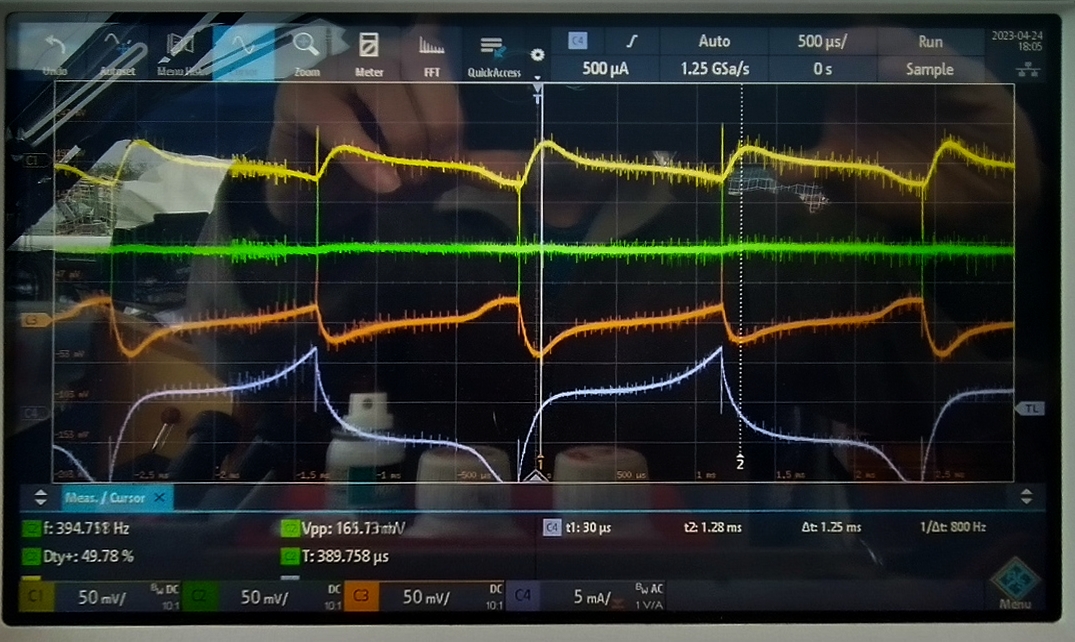

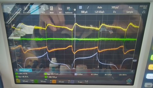

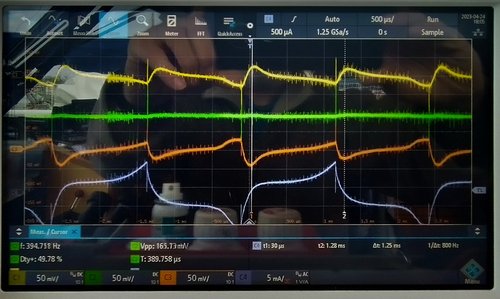

Ik heb een web pagina gemaakt over de eerste resultaten. Daar staan oa wat scoop fotos op.
Op deze foto zie je in wit de drive stroom. De groene trace is wanneer de magneet precies boven die sense spoel staat. De andere twee zijn tegengesteld in polariteit. De amplitude is nul onder een magneet en stijgt naar een max als het max ver weg van de magneet is. Aan de hand hiervan moet de positie worden berekent, hoe ben ik nog niet uit. Wiskunde is niet mijn forté.
De trace is dankzij twee filters achter elkaar nu redelijk schoon. Het kan nog beter maar dan moet ik wat met de waarden spelen.
De spanning wordt gemeten met een 10x probe over een weerstand naar aarde ,na die filters De beste waarden vinden komt na de volgende stap. Het maken van een blokvorm generatortje. De boel draait nu op zelfresonantie (256 Hz) Maar dat komt doordat er nu een 1:5 isolatie trafotje tussen FG en drivespoel zit.

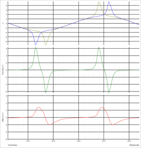

Hieronder zie je precies hoe het werkt (voor één fase). De gelijkstroom 'I' (van bronnen I2 en I3) stelt de invloed van het magnetisch veld voor. Het besselfilter vat de invloeden van inductie, capaciteiten etc. samen.
De spanningen in de schakeling zie je hieronder. Blauw en olijf zijn de spanningen van de twee spoelen afzonderlijk, groen is de verschilspanning. Zo mooi krijg je het niet te zien: jouw meetwaarde lijkt meer op rode lijn, als ik wat invloeden van inductie etc. heb meegenomen.
Detectie doe je door vermenigvuldigen met 800 Hz (de fase hiervan stel je in op maximale uitgangsspanning; hier had ik 160 us vertraging nodig), en daarna gewoon filteren. De uiteindelijke gelijkspanning uit het filter is een maat voor het magnetisch veld.

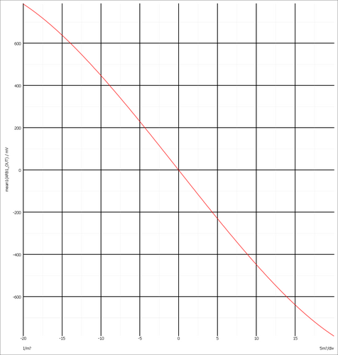

Hierboven was met een 'magnetisch veld' van 10 mA (geljkstroom). Hieronder nog de grafiek van 'velden' van −20 tot +20 mA.
Dit gebeurt dus voor elk van de drie fasen. In de volgende post laat ik zien hoe je de drie fasen kunt combineren tot een koers.

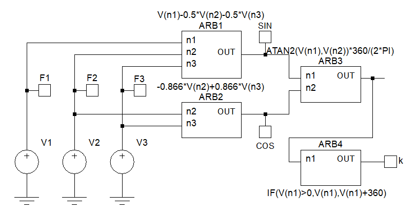

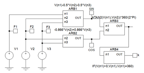

De vraag is nu, hoe hiervan een koers te maken. Het eenvoudigst gaat dat door eerst van deze 'driefasen' naar 'tweefasen' te gaan (I en Q), en dan daarop de ATAN2-functie los te laten (die zit o.a. in de Pi). Deze functie zet de SIN en COS, die we zo gemaakt hebben, om in een hoek.
het principe zie je hieronder. De blokjes ARB1 en ARB2 zouden bijvoorbeeld weerstandsnetwerken kunnen zijn, of je kunt het in software doen.
ATAN2 is sowieso het beste in software te doen.
Het laatste blokje doet niets anders dan van -180...180 graden over te gaan naar 0...360 graden. Dat vond ik leuk staan in de grafiek, maar is verder onbelangrijk als je ledjes o.i.d. gaat aansturen.
De werking zie je hieronder.
Toevallig komt SIN overeen met F1, maar ik heb hier tóch ook F2 en F3 in de 'matrix' gebruikt. Dat komt de nauwkeurigheid ten goede, doordat eventuele foutjes of ruis in de opnemer zo beter uitgemiddeld worden.
Voor COS wordt F1 niet gebruikt.
Je kunt ook een andere matrix berekenen, waardoor je als het ware een hoekverdraaiing in de omzetting meeneemt. Zo kun je dan voor zowel SIN als COS de spanningen van alle drie de fasen gebruiken.
Tegen die tijd kijken we wel hoe je die andere coëfficiënten moet berekenen.
Van boven naar beneden: F1, F2, F3; SIN, COS; k.
Horizontaal: de werkelijke heading (magnetisch), 0...360 graden.
Overigens kun je ook heel goed éérst de fase-wisselspanningen (dus vóór de detector) in de matrixen stoppen, en dan op de SIN en COS (die dan natuurlijk ook nog wisselspanningen zijn) pas de synchroondetectie toepassen. Het voordeel daarvan is dat je maar twee detectors nodig hebt, tegen drie als je eerst detecteert.
Ik hoop dat al met al het principe nu duidelijker is geworden.
