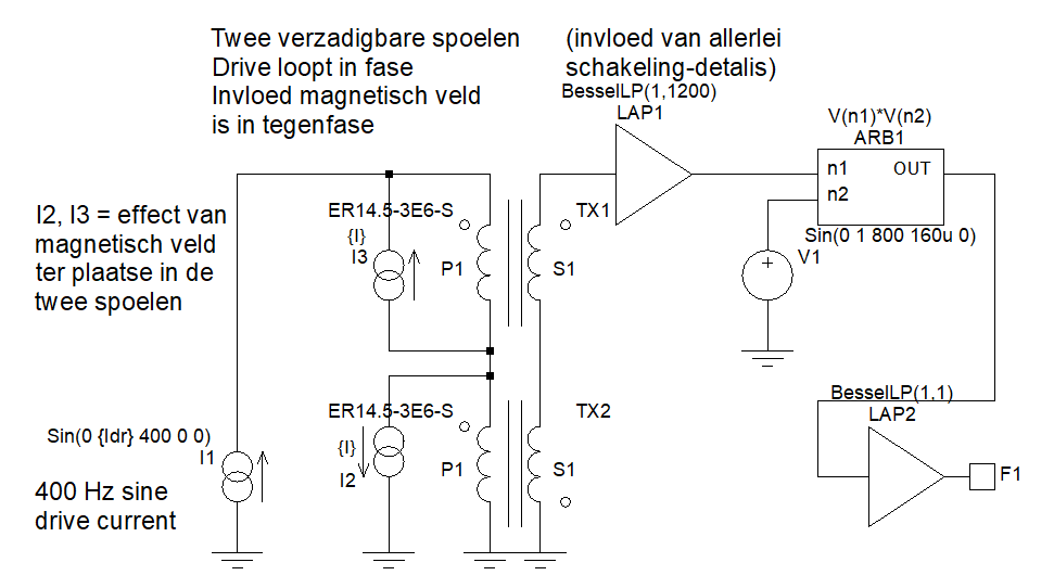

Intussen heb ik me wat meer herinnerd over de Neco kompas-fluxgate combinatie. Houd er rekening mee dat ik met de scheepvaart een kwart eeuw geleden gestopt ben, dat het kompas voor mij eigenlijk een black box was (ik heb er nooit een tekening van gezien), én dat de NM3/NM692 nog tien jaar eerder al vervangen werd door de NM728. 'Bear with me'.
Elke fase van de fluxgate bestaat uit twee helften, elk aan hun eigen kant van de ring. De drive current loopt door beide in fase, maar het magnetisch veld werkt dus in tegengestelde zin op ze in.
Daardoor zijn de flux-omklapmomenten van min naar plus in de ene helft eerder dan zonder uitwendig veld, en in de andere helft juist later. Bij van plus naar min is het juist andersom!
Doordat dit op élke nuldoorgang plaatsvindt, krijg je in de secundaire wikkelingen, die in tegenfase in serie geschakeld zijn, dus niet 400, maar 800 Hz te zien. In jouw scoopplaatje is dat ook te zien.
Hieronder zie je precies hoe het werkt (voor één fase). De gelijkstroom 'I' (van bronnen I2 en I3) stelt de invloed van het magnetisch veld voor. Het besselfilter vat de invloeden van inductie, capaciteiten etc. samen.
De spanningen in de schakeling zie je hieronder. Blauw en olijf zijn de spanningen van de twee spoelen afzonderlijk, groen is de verschilspanning. Zo mooi krijg je het niet te zien: jouw meetwaarde lijkt meer op rode lijn, als ik wat invloeden van inductie etc. heb meegenomen.
Detectie doe je door vermenigvuldigen met 800 Hz (de fase hiervan stel je in op maximale uitgangsspanning; hier had ik 160 us vertraging nodig), en daarna gewoon filteren. De uiteindelijke gelijkspanning uit het filter is een maat voor het magnetisch veld.
Hierboven was met een 'magnetisch veld' van 10 mA (geljkstroom). Hieronder nog de grafiek van 'velden' van −20 tot +20 mA.
Dit gebeurt dus voor elk van de drie fasen. In de volgende post laat ik zien hoe je de drie fasen kunt combineren tot een koers.
