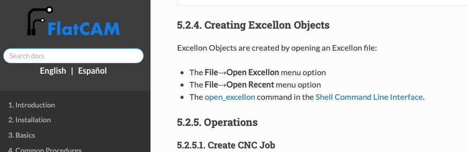

Als ik snel kijk kan FlatCAM dat niet; de getoonde workflow is als volgt:
Er is dus geen manier om een Excellon file te maken (anders dan met de hand, wat mij een gruwel lijkt).
Het is dan ook een CAM, een Manufacturing programma, geen CAD, een Design programma. Voor het maken van een ontwerp heeft u een CAD nodig: Diptrace, Kicad, etc.
De handleiding over Excellon:
