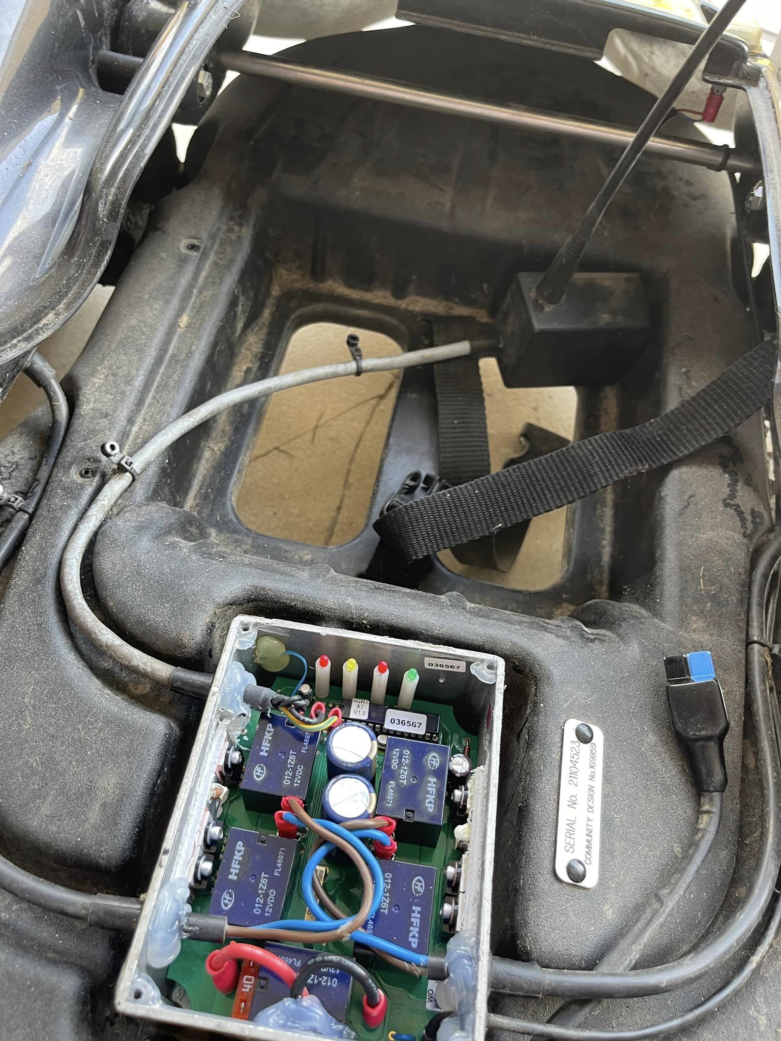

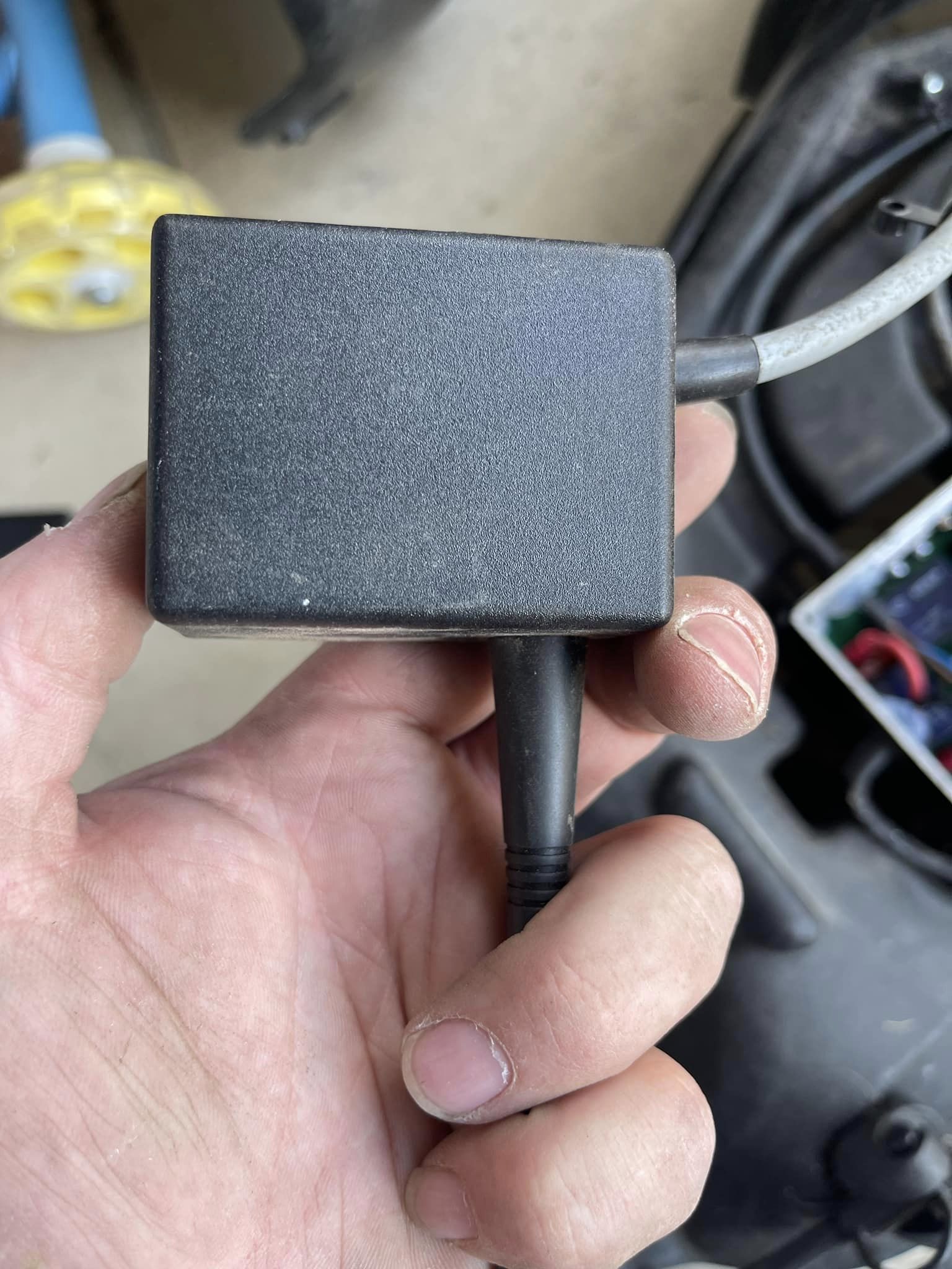

Ik heb namelijk een elektrische golftrolley die bedienbaar is met afstandsbediening. Maar helaas, door het vele verhuizen en langdurig niet gebruiken ben ik de afstandsbediening natuurlijk kwijt?. Geen probleem dacht ik, ik contacteer de fabrikant en vraag een nieuwe ???. Natuurlijk niet meer leverbaar, maar wel contact gegevens gekregen van eventuele hersteller. Deze winkel dan maar gecontacteerd, zij kunnen deze maken… voor 680€. Iets met vernieuwen moederbord etc. Vond ik wat veel maar jammer genoeg is er ook geen enkele replacement afstandsbediening te vinden. Behalve in Australië ? maar deze kost ook 300€ excl verzending. Ik heb deze vandaag dan maar zelf eens opengesmeten om te kijken hoe het er intern uitziet. En blijk dat er maar 4 kabeltjes van de antenne naar de sturing van de motors gaat.
Nu is mijn vraag, voor ik 1van de 2 bovenstaande opties echt moet kiezen heeft iemand van jullie een idee of ik hiervoor een of ander aftermarket zender/ontvanger met afstandsbediening kan koppelen? Of iemand betere ideeën?

Draadloos, 4 of 5 relais.Is ombouwen naar bedraad een optie?

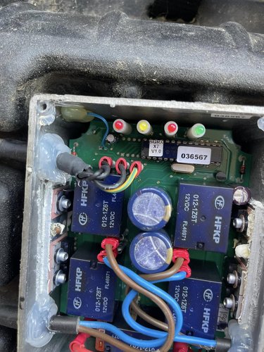

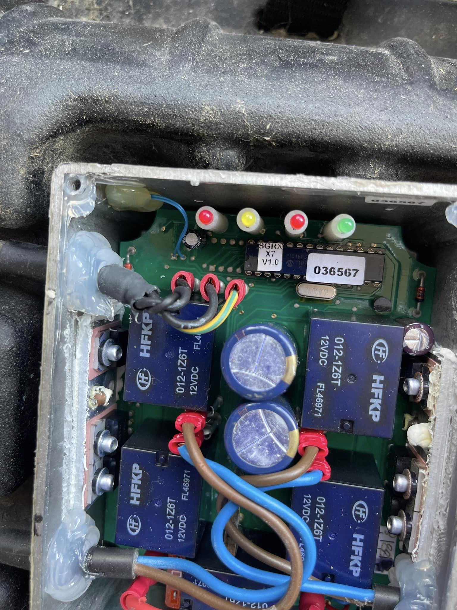

Bedankt voor je antwoord. Liever niet bedraad aangezien deze misschien storend gaat zijn op de golf. Ik heb ondertussen ook de antenne nog open gekregen en daar heb ik dit gevonden. Zie bijlage. Ik heb de indruk dat dit vrij ‘universeel’ is.

Wanneer het puur een relaisbediening is en met maximaal 4 of 5 relais dan is er vast wel iets te koop in China voor een paar euro.
Welke functies heeft de afstandsbediening?
Start, stop, links, rechts, vooruit, achteruit?

Is inderdaad enkel vooruit achteruit links en rechts en een stop functie. De 1 tot 4 zijn programma’s die je kon programmeren.
