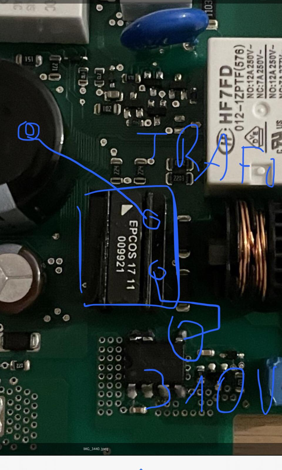

Er zitten verschillende witte block trafos op de plaat waarvan 2 wat kleiner dan de overige 3
De blauwe condensator bij de 3 grote naast de weerstand heb ik vervangen.

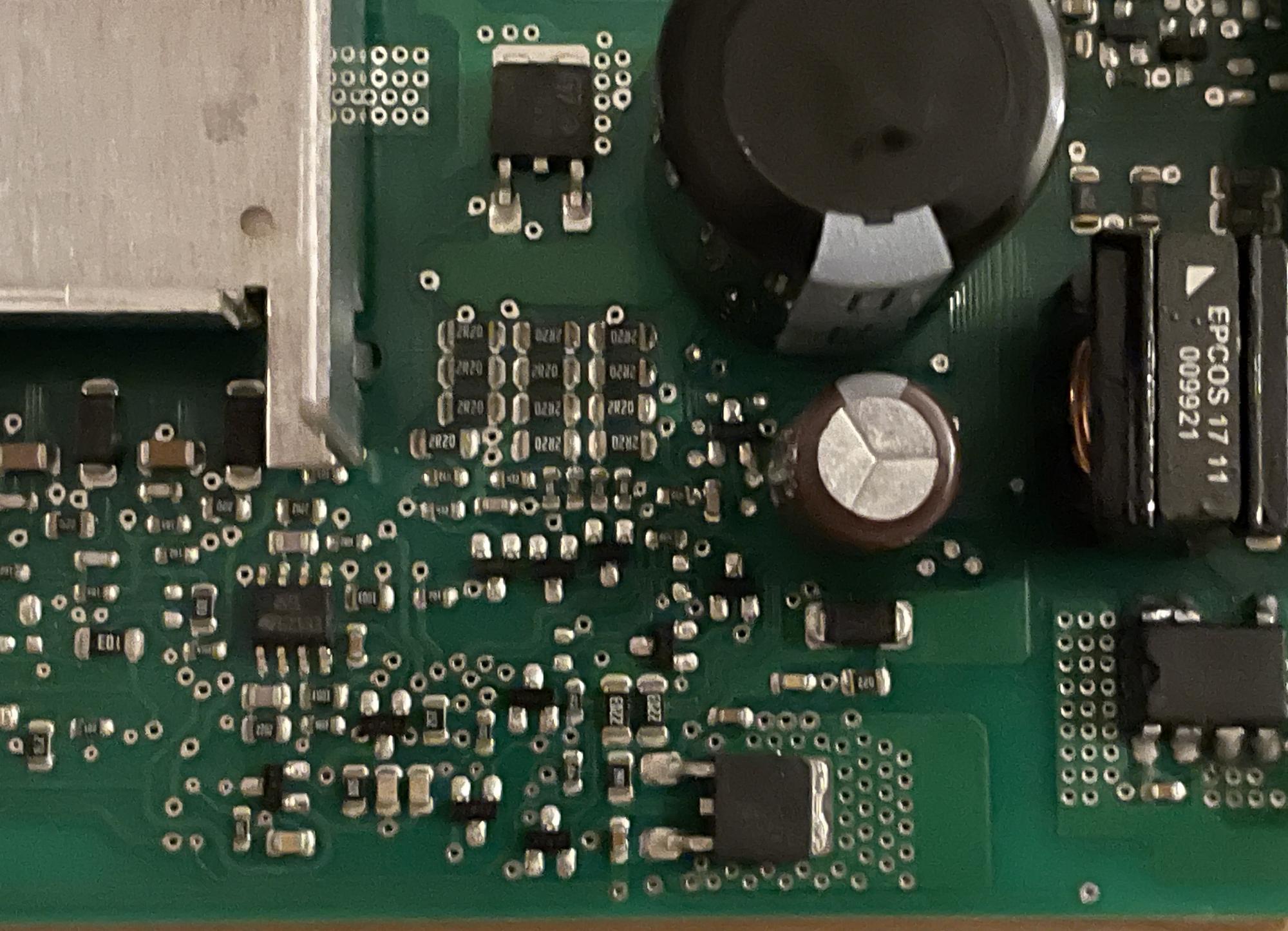

Veel foto's plaatsen dan kunnen we aanwijzen waar te meten op de print.

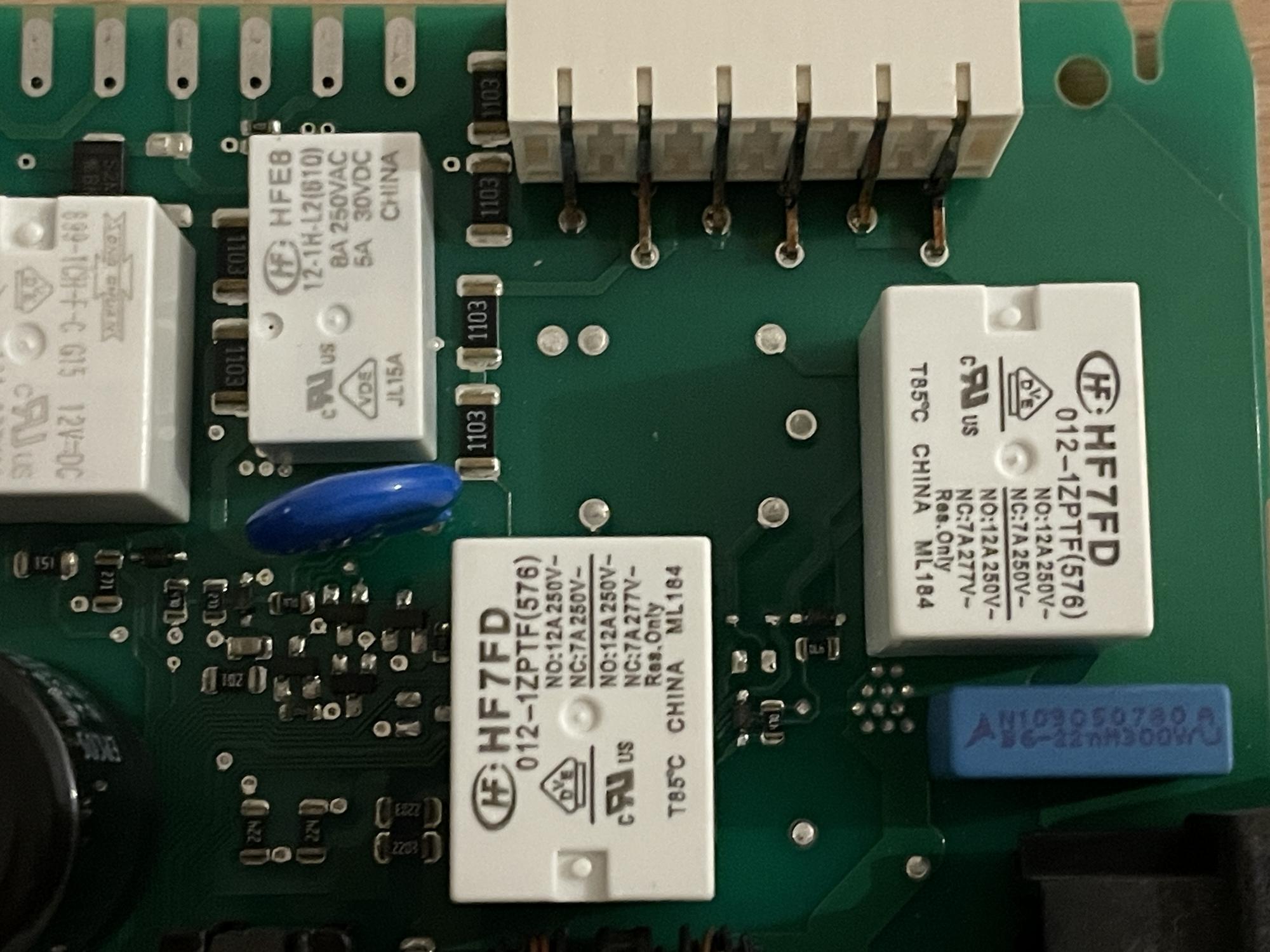

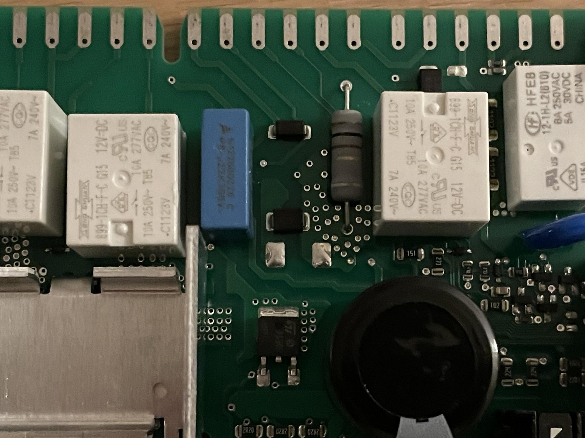

Bij deze wat foto’s. Bij de IC TnY264 is pootje 7 en 8 met elkaar verbonden omdat de pad van pootje 7 mee eraf kwam. Beide hebben zelfde functie dus was beter zo dan proberen de pad te repareren.
Rechts van de IC heeft de blauwe condensator hoekjes licht gesmolten door kort contact van soldeerbout, heb continuïteit gemeten van live pin stroom stekker en is volgens mij in orde.
Weet niet wat de waarde zou moeten zijn van elke condensator met meting op beide pins want niet allemaal geven een waarde terug.
Dat zijn relais en geen trafo's.
De witte zijn relais?, welke zijn dan mogelijk trafo die kapot kan zijn?
Hoe test je relais of ie nog werkt?
Bij twijfel wat een component is is het makkelijkste het typenummer even in google in te tikken dat geeft veel info :)

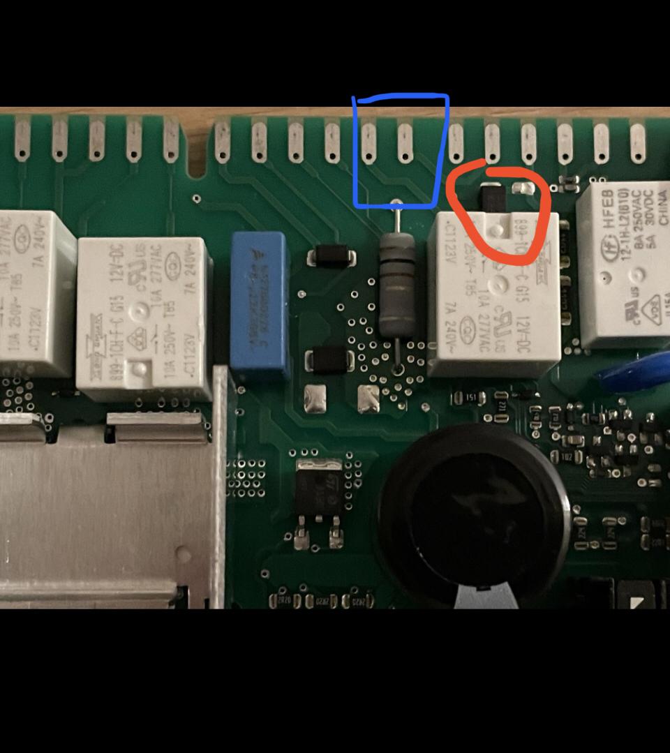

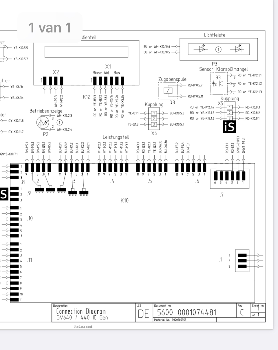

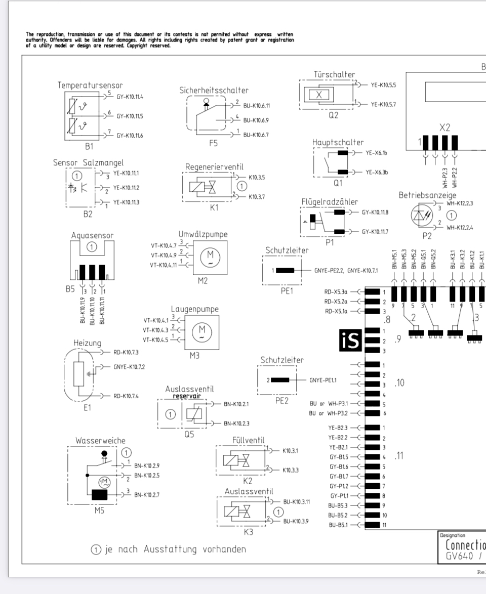

De 230acv gaat naar de min(massa) van de dikke elco en de secundaire en de tny. De andere kant gaat naar de hoofdschakelaar x10.1 en komt terug via x10.3. Daar gaat het naar de gelijkrichtdiode en zo naar de + vd elco die naar de trafo gaat en de tny sturing.
1. Dus de neuter (kijk in de zwarte netstekker voor labeling) moet verbinding geven met de massa vd tny en grote elco.
2. De lijn moet naar x10.1 gaan
3. Bij drukken op de hoofdschakelaar moet de lijn op de gelijkrichtdiode komen en dient er 310dcv op de elco te komen en op de tny mosfet(intern)
4. Heeft de secundaire sluitingen? Diode? Elco? 7805?
Secundaire elco diode regelaar5v
310vdc van elco naar tny via trafo
Blauw: hoofdschakelaar.
Rood: mogelijke gelijkrichter. (Weet het Niet zeker meer)
Schema's. Legpuzzelformaat

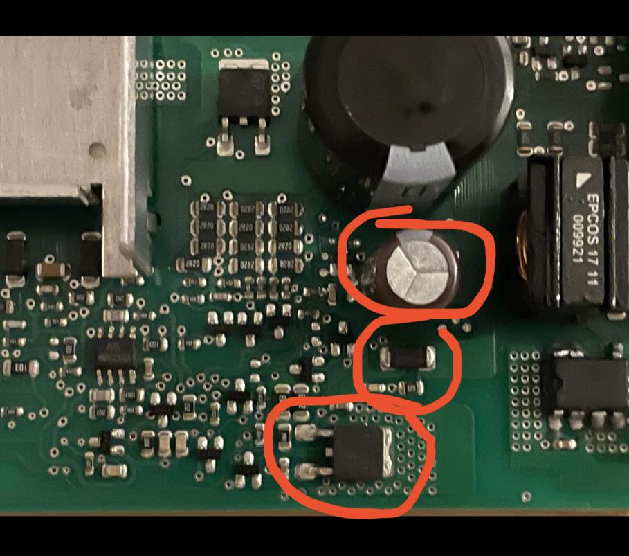

Ericn, dank voor de foto’s en markeringen.
Kan je aub aangeven wat ik moet meten, ohms, volt etc op welke punten in Jip en Janneke en wat de waarde zou moeten zijn?
Dan kan ik die componenten testen.
Controleren of er 310 V DC aanwezig is op de elko.

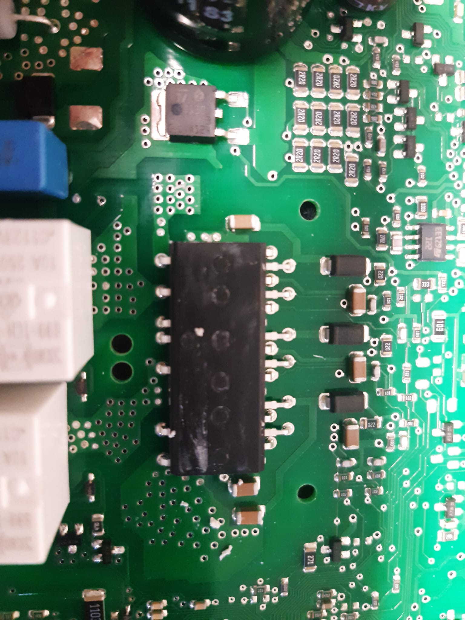

Weet iemand of de IC onder de koelplaat/heatsick ergens te vinden is?
Staat geen nummer oid op.
Deze maakt sluiting.
Of is dat de processor en dan einde verhaal?
koelplaat verwijderen was geen goed idee. Dat is de motorfrequentiesturing.

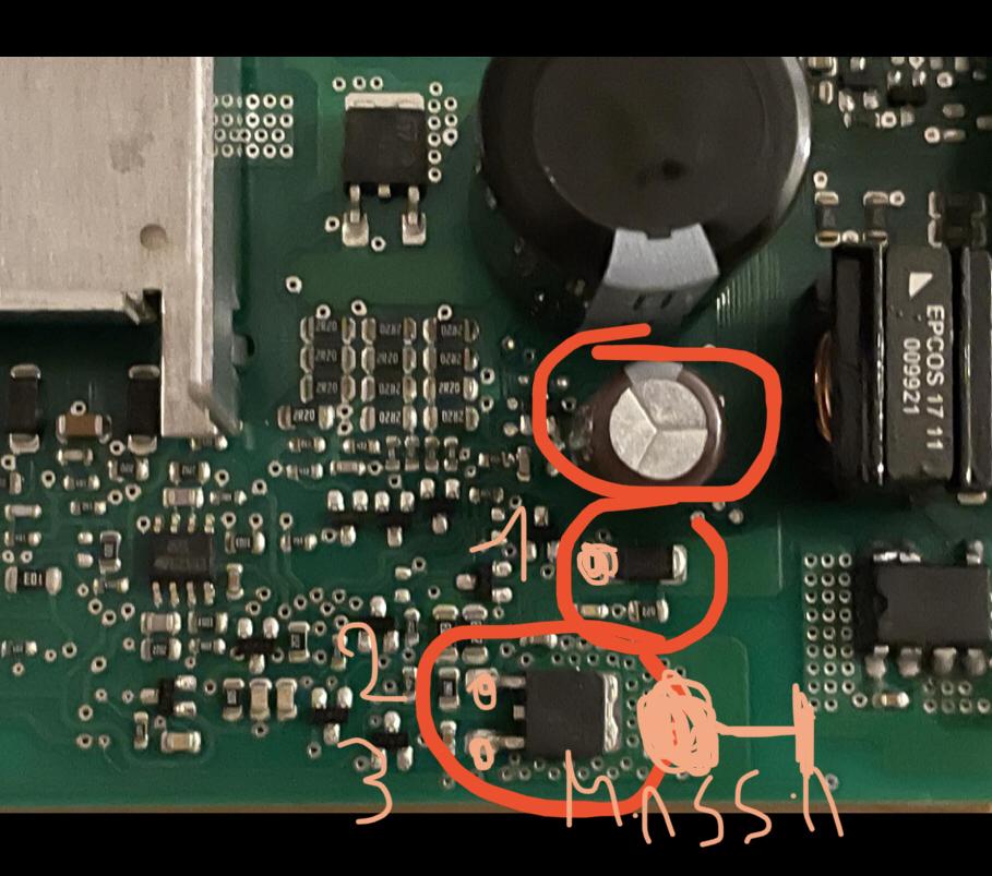

Secundair circuit
Meter zwarte pen op massa
Meter op ohmse stand
1, 2, 3 meten ohms. Zou geen laagohmigheid mogen geven.
Op 19 mei 2023 10:31:35 schreef Doityourself:
Heb het zelf niet verwijderd maar bij een elector witgoed monteur gebracht.
Die heeft apparatuur om te meten en kwam hiermee.
Dus ookal zou die te vinden zijn had dit niet moeten gebeuren of onherstelbaar nu?
Nog herstelbaar maar er moet weer pasta tss en de alu haken mogen niet breken. Of is deze met schroeven?
