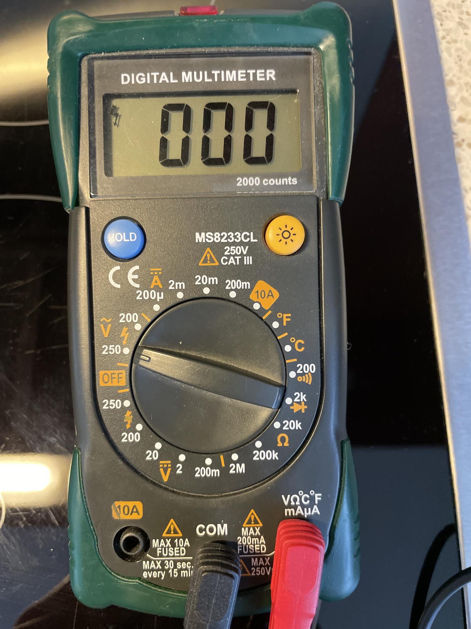

Als de DC range niet hoog genoeg is gekozen komt er ook niets op de meter. Werkt de meter wel op dc? Meet een een batterijtje waarvan de spanning bekend is. Laat ook eens een foto van meettoestel.

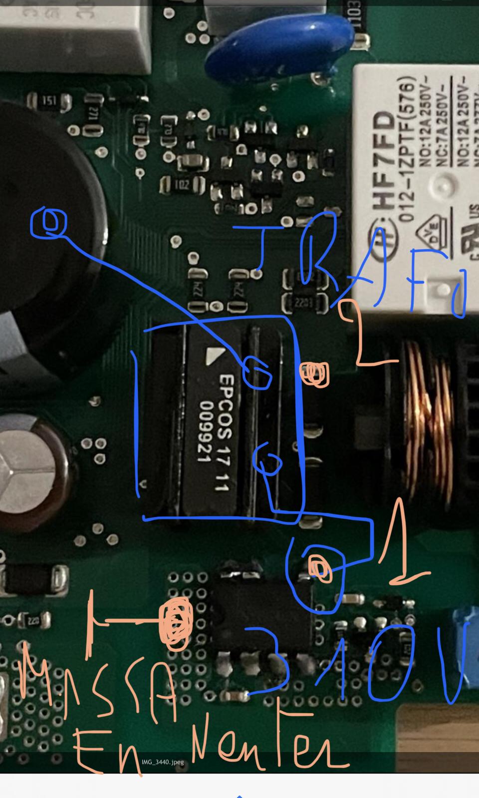

Punt 2 naast de punt 1 die wel 235v heeft is 0v
Nog een keer gemeten met alle stekker van vaatwasser erop en in stopcontact.
Punt 1 heeft 235V en 2 niks (ook met drukken kortstondig aan/uit knop) maar wel geluid, zachte pulsen bij drukken van aan en uit-knop.
Punt 3 niks
Meter ingesteld op V met wave symbool erboven (AC) 250
Foto van meter zoals gevraagd.

Ik had de pin naast pin 1 al gemeten maar was niet zeker of EricN dat bedoelde met zijn tekening op de foto, wat hij zelf aangeeft een uitschieter was.
EricN
Meerdere mogelijkheden:
Het schema klopt niet
Mijn positie 1-2 klopt niet
De schakelaar of de bekabeling is stuk
Mss ter duidelijkheid. Aan de schakelaar achter de deur zijn volgens het schema 2 gele draden verbonden
Deze gaan naar een tussestekkertje en de draden zijn vanaf daar blauw.
Komt op de door mijn gegeven 1-2 blauwe draden(2tal) toe op de print?

EricN
Zet meter op DCV 20v range en meet secundair op 1 en massa. Komt er een spanning tijdens het aanzetten?

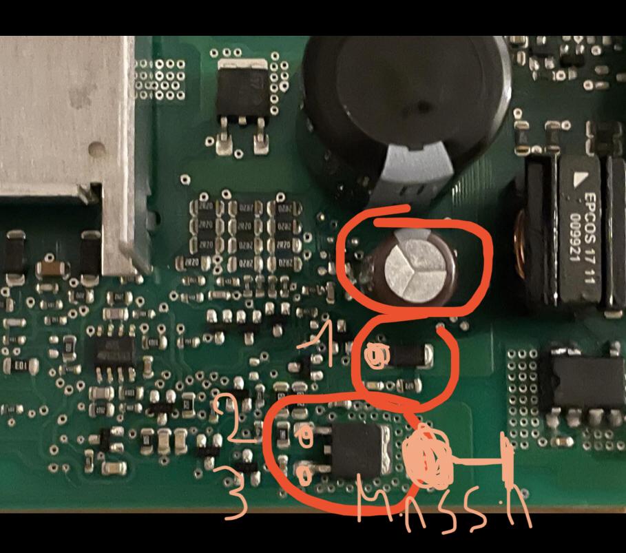

EricN
Meter op DCV 250v range en meet op 2 en massa van deze punten. Zie foto. Andere dan daarnet
Opgelet. Hoge gevaarlijke spanningen.
Op 21 mei 2023 17:07:05 schreef EricN:
Meter op DCV 250v range en meet op 2 en massa van deze punten. Zie foto. Andere dan daarnetOpgelet. Hoge gevaarlijke spanningen.
Krijg geen waarde op 2 en massa met meter op DCV 250
