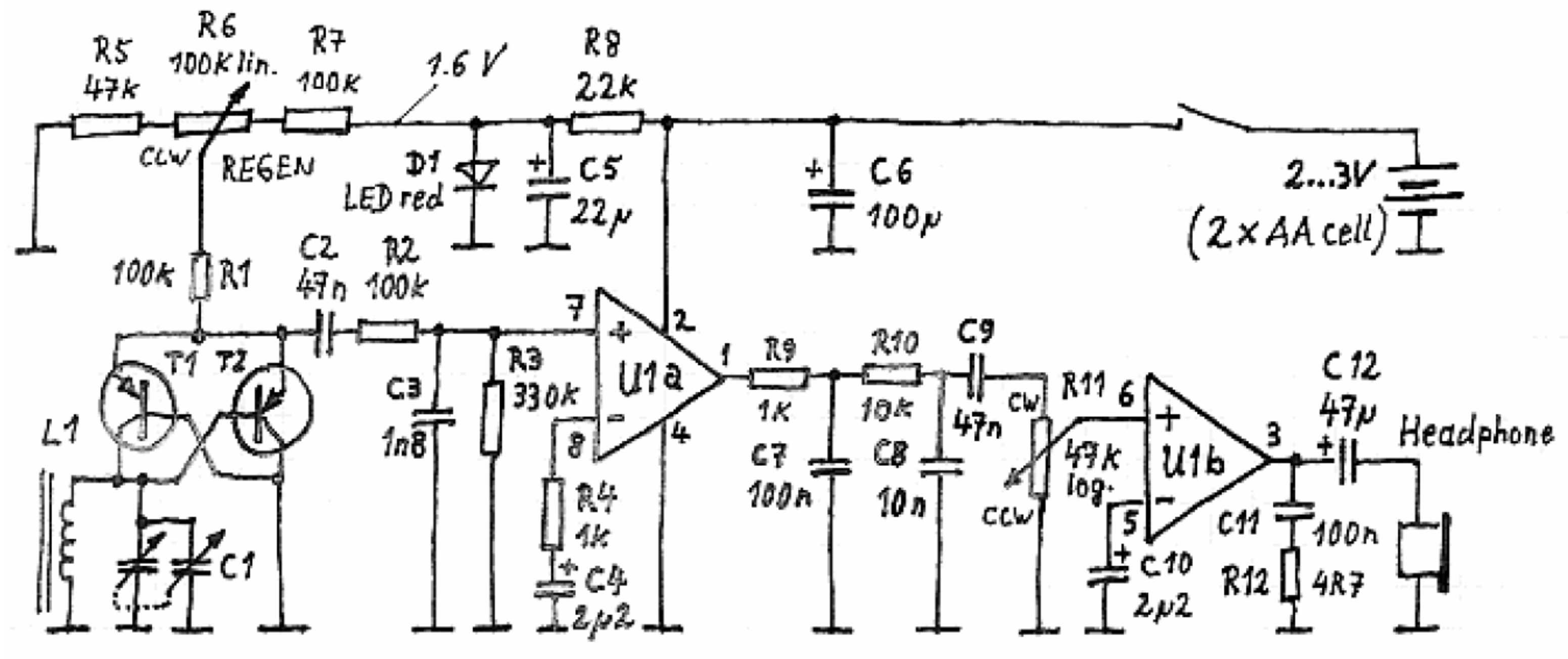

Met een simpele regeneratieve ontvanger is het mij om 14:00 gelukt om SAQ Grimeton te ontvangen. Ik kan geen morse, maar de piepjes kwamen luid en duidelijk door in het zuiden van Noorwegen.
Een ontwerp van Klaus Betke.
De regeneratie werkt zeer soepel.
Mijn ontvangstspoel is ca. 85mH.
Soms een beetje last van rondzingen, maar dat zal wel door de veel te lange draden naar de potmeters komen.

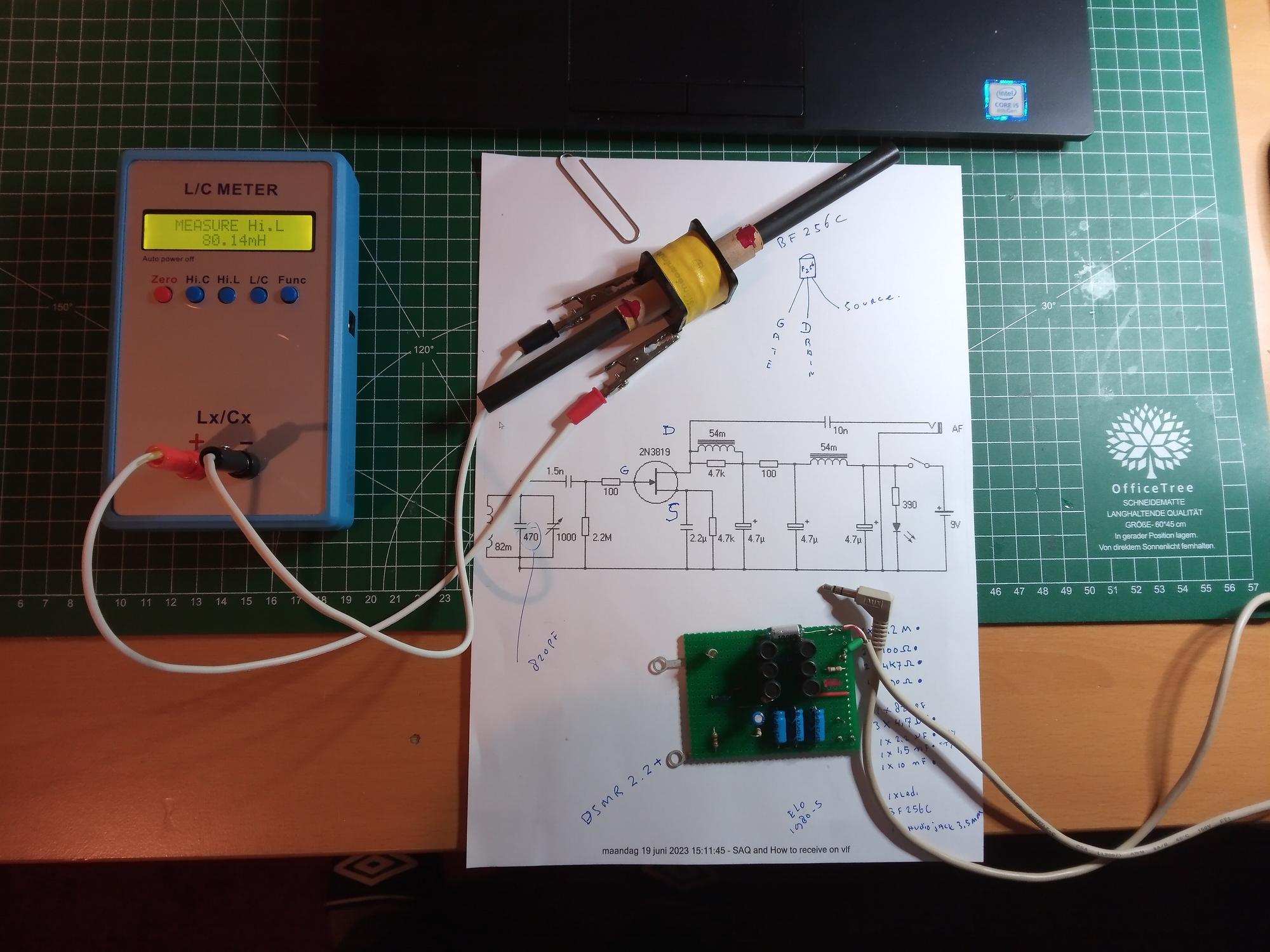

@Hubie
Ik heb vrijwel een zelfde soort schakeling geprobeerd met BF245C en een BC550C, maar ik vond de afstemming niet prettig. Dat kan heel goed aan de FET gelegen hebben.
Ik had ook heel veel last van allerlei stoorsignalen, ook buiten in de tuin. De regeneratieve ontvanger heeft geen merkbare last van storingsbronnen.
Voor mij is dit uiteindelijk een geslaagd experiment gebleken, en ik ga verder met een paar andere ontwerpen, o.a. een van Butler met de LF353.

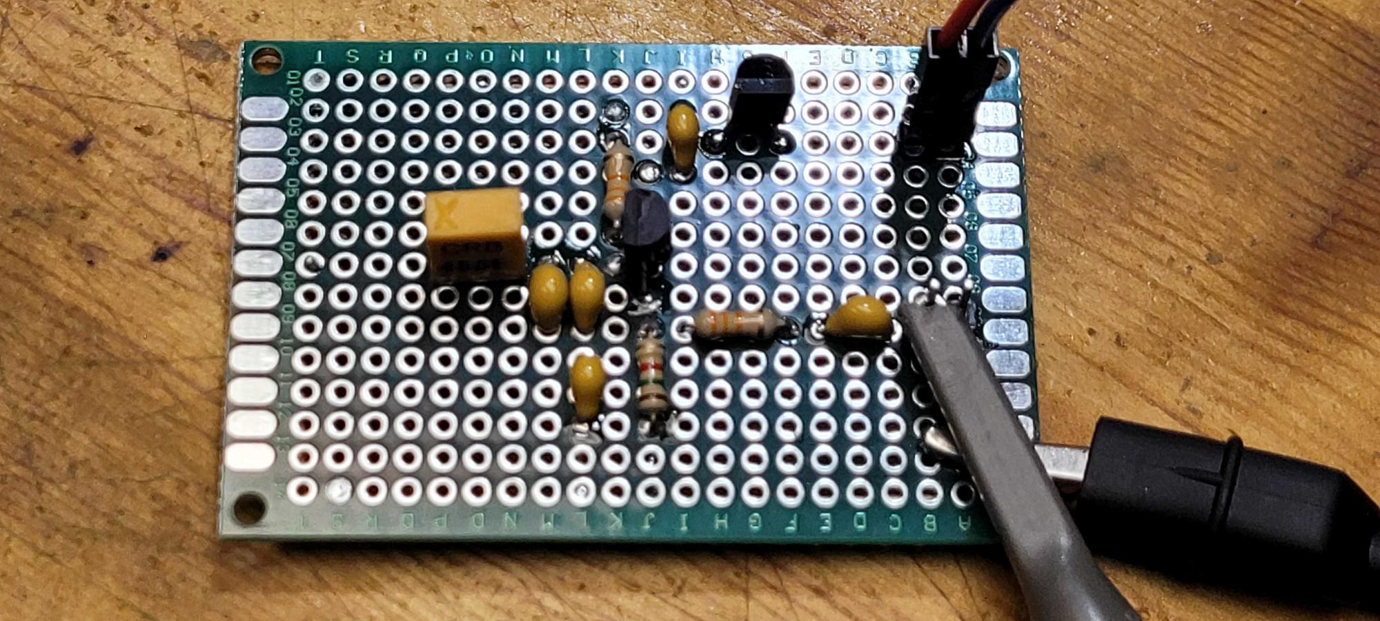

Mijn poging een ontvanger met de A4100 te maken is hopeloos gestrand. Wat ik ook doe, er komt geen enkel zinnig signaal uit. Een rot IC? Zal er nog eens naar kijken.

Is dat R-C filter in die ontvanger niet te smal? In de bouwbeschrijving staat 1 KHz.Dat is prima voor CW natuurlijk maar voor SSB is dat te smal.
Ja, voor SSB is deze ontvanger niet geschikt. Aanpassing voor SSB zal niet moeilijk zijn. Ik ben niet goed met formules, maar ik spiek graag bij andere ontwerpen en copiëer de waardes die bij SSB lijken te horen.

Als ik de calculator erbij pak kom ik uit op 2 x een filter dat bij 1,5 KHz afsnijd afvalt.Dus dat zou simpel aan te passen moeten zijn.

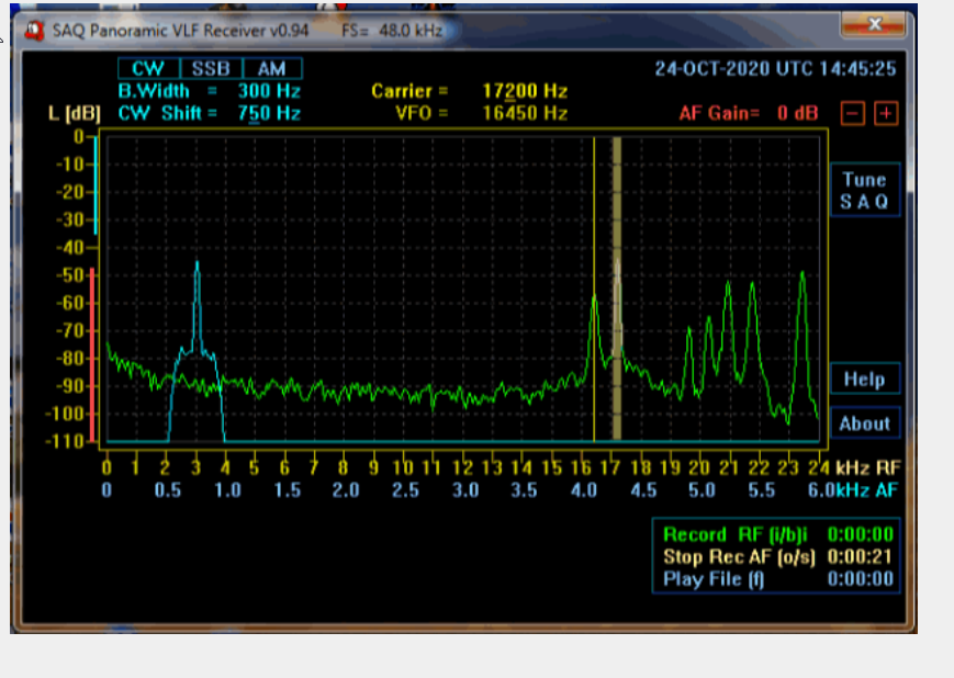

Ja ok,maar er zijn ook RTTY signalen in de VLF band en die zijn wat breder.Deze bijvoorbeeld:https://www.youtube.com/watch?v=MkpJh9x3Kxk
edit\Oh valt mee zie ik nu op het spectrum:+ en - 600 Hz pakembeet hooguit 1,5 KHz breed.
