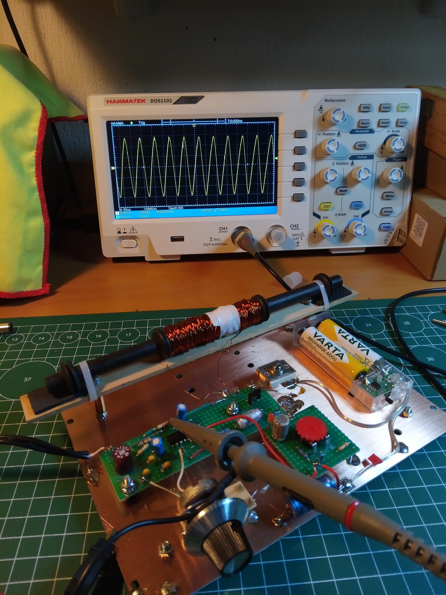

Ik heb de varco en 10 slags potmeter van het ontvangertje vervangen door een druktrimmer en een instelpotmetertje van 100 K.
Afgeregeld op 16 kHz dus net onder de SAQ frequentie van 17,2 kHz.
Als SAQ dan in de lucht komt hoef ik alleen maar iets naar boven te trimmen.
Ik wil eigenlijk een iets betere VLF ontvanger bouwen en dan (misschien) met buizen.

Leuk gedaan, ziet er goed uit. Ik kom meestal niet zo ver er een complete, afgerond prototype van te maken. Wordt misschien wel eens tijd...
@ronw,de ontvanger is werkend maar niet af natuurlijk.Als ik zoiets aan het maken ben wil ik het altijd uitbreiden.Ik had een audio versterkertje willen toevoegen voor een luidsprekertje en een analoge frequentiemeter die 10 t/m 100 kHz aan kan wijzen op een 1mA metertje + een mooi frontplaatje enzovoort enzovoort.
Maar als een ontvanger eenmaal werkt ben ik eigenlijk al opzoek naar een beter of ander ontwerp.
