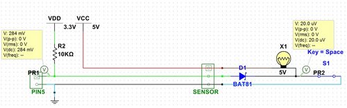

Ik heb een probleem met de GPIO uitlezen. Onder Python 2.7 blijft hij een LOW uitlezen. Draait onder Ubuntu Armbian..

Python3 zal het zijn dan. Daar ziet hij wel de waarde. Alleen het rissing en falling gebeuren uit die doc werkt niet. Dus als de sensor geactiveerd wordt dan blijft hij tellen. Maar ik heb geen goed idee hoe ik het regel dat het signaal eerst weer laag geweest moet zijn voor hij er weer 1 bij mag tellen.

Ik heb wel iets gevonden dat ik min of meer 'werkend' heb gekregen.
https://raspi.tv/2014/rpi-gpio-update-and-detecting-both-rising-and-fa…
Er dit van gefabriekt met m'n beperkte programmeurskils.

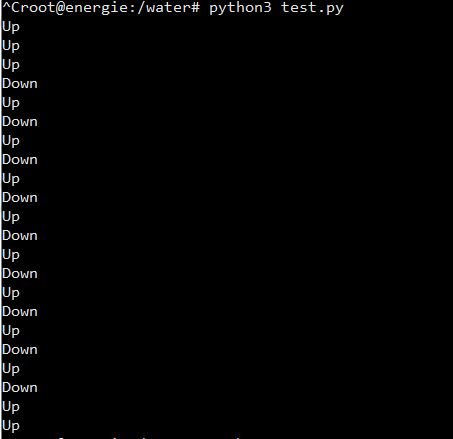

resultaat:
Er zit wat 'rommel' op het Up signal
Daar het kennelijk alleen op het Up signaal zit, lijkt het mij dat ik er een soort softwarematige flipflop met een set en reset in moet brouwen.
Alleen krijg ik de 'data' niet uit dat def routine gepeuterd. Anders zou ik ook nog alleen de downs als hele liter tellen overwegen. Alhoewel een heel rondje van het 1 liter wijzertje mij beter lijkt.

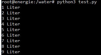

Toch nog iets gevonden deze ochtend
Het lijkt kennelijk heel eenvoudig.
De code uit deze tutorial gevist.
#!/usr/bin/env python3
# -*- coding: utf-8 -*-
import OPi.GPIO as GPIO
from time import sleep # this lets us have a time delay
GPIO.setmode(GPIO.BOARD) # set up BOARD Pin GPIO numbering
GPIO.setwarnings(False) # No more 'pin in use' errors
GPIO.setup(5, GPIO.IN, pull_up_down=GPIO.PUD_DOWN) # Pin 5 set up as an input, pulled down on detection
W=0
try:
while True: # this will carry on until you hit CTRL+C
GPIO.wait_for_edge(5, GPIO.FALLING) # Wait for pin 5 go to low
W=W+1 # If Pin 5 is going low count one liter
print (W,"Liter") # Show me how well this works.
except KeyboardInterrupt:
GPIO.cleanup() # clean up GPIO on CTRL+C exit
GPIO.cleanup() # clean up GPIO on normal exit
Het resultaat lijkt stabiel, geen valse Upjes.

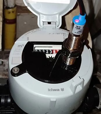

De nieuwe sensor op de nieuwe watermeter in de bestaande 'digitale' gefrommeld. Cron @ reboot opdracht aangepast naar in Python3 starten. Gereboot. 1 Liter in een maatbeker getapt, lijkt te kloppen. Ik zal de stand van de mechanische meter opschrijven en dan over een tijd eens kijken hoeveel de afwijking bedraagt. Dit is i.i.g. de uiteindelijke code geworden.

De watermetersensor werkt al een speer tot nu toe. Nog nul afwijking tussen de mechanische meter en het digitale meet proces. En dan ben ik al weer 300 liter verder.

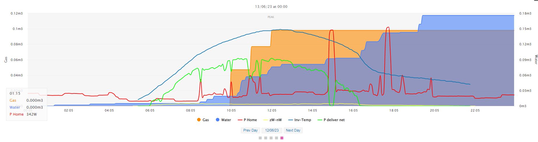

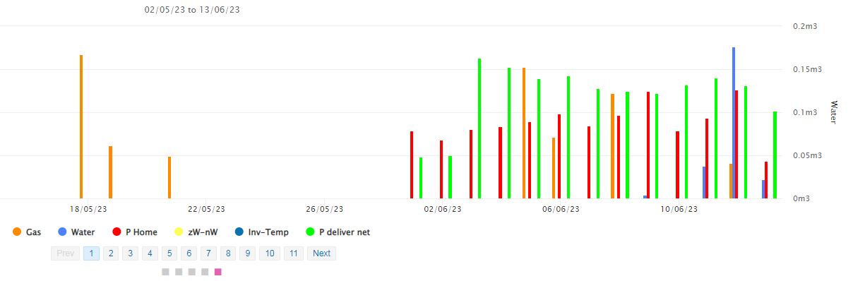

Het wachten op de flank in de loop is dus letterlijk wachten. Daar kwam ik achter toen de dagteller niet gereset werd. Dat betekent dat er heel veel uitgesloopt kon worden. Uiteindelijk heb ik alleen het aantal liters nodig om te uploaden naar PVoutput, de extended data. Daar gaat ook het gasverbruik naar toe en wat er actueel in huis verbruikt wordt.

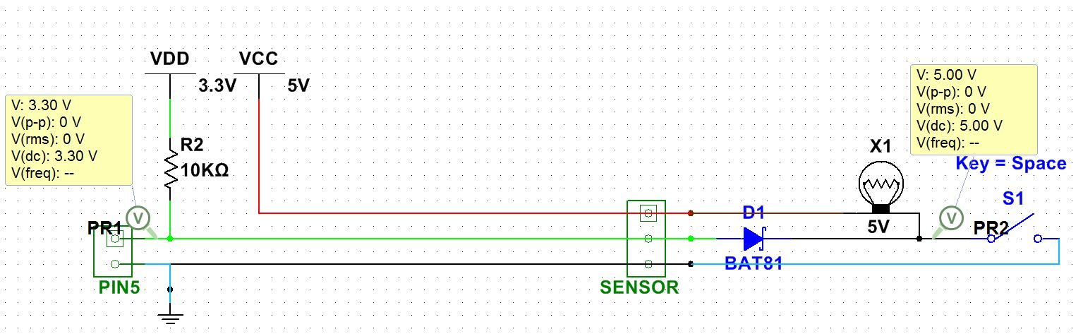

Ik meen daar C-code te herkennen. Maar ik wil sowieso de opgaande flank niet gebruiken omdat die regelmatig valse spikes geeft. Zelfs nog als ik de IO pin rechtstreeks aan de nul leg middels een draadbrug. De neergaande flank vertoont die fratsen niet.
# Watermeter with LJ18A3-8-Z/BX - 5V detector on Elster/Honeywell e.d. V200 watermeter.
