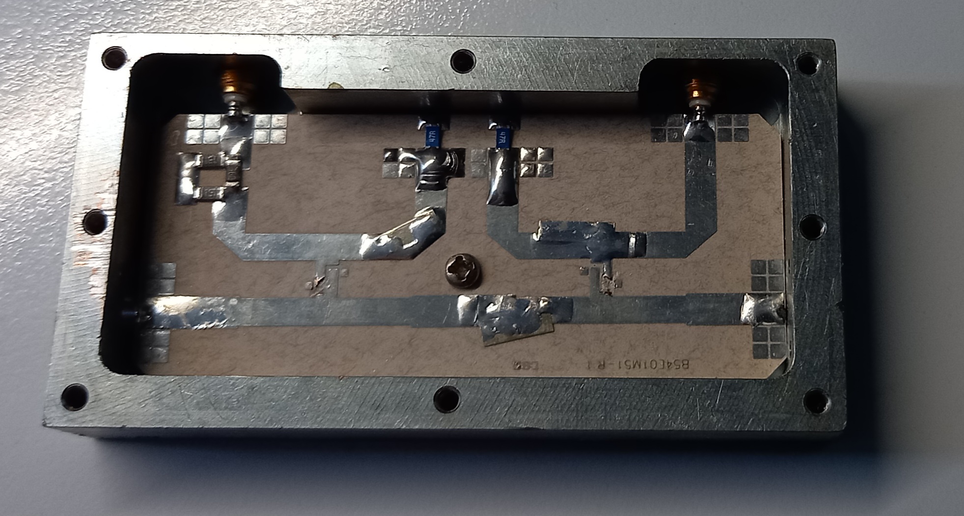

Beste forumleden ik zit met wat vragen en hoop jullie mij kunnen helpen.
Ik hobby wat met de cc1101 sub ghz modules en amphfilers, en nu wil ik een tinysa kopen om de freqeuntie en power te meten, maar helaas verkopen ze ze overal maar advies hebben ze niet, dus daarom hier mijn bericht ik zal proberen uit te leggen wat ik precies wil.
ik wil vermogen kunnen meten vanaf 10 miniwatt ( 10 db) tot ongeveer 10 watt (40db) nu lees ik overal dat de tinysa max 10db ingangs vermogen mag hebben, dus moet ik een Attenuator gaan gebruiken maar dan word het voor mij erg warrig en lees ik veel verschillende verhalen, heb ik bv aan 1 Attenuator van 40db 15 watt voldoende? want lees ook verhalen dan je de watt van de Attenuator door 2 moet delen en dus effectief maar 7,5 watt mag aansluiten, ik hoop dat iemand mij kan adviseren welke Attenuators ik nodig heb om dit te kunnen uitvoeren.
Bedankt alvast
foto is van verzwakker ( link https://www.amazon.nl/vaste-demper-N-type-coaxiaal-BECEN/dp/B07839KGVH…)
[Bericht gewijzigd door Anoniem op (12%)]

Welkom op Co. db moet vermoedelijk zijn dBm, een verhouding in dB tot een referentie van 1 mW in 50Ω.
Een verzwakker is een meetinstrument met specificaties.
Als die niet gegeven zijn is het allicht mogelijk het op een of andere manier te kalibreren. Resterende vraag is dan hoe stabiel het is.
Over goede gewoontes durf ik weinig te zeggen, wel vind ik het fijn opties te hebben bij het meten, onder andere om sanity checks te doen. Daarom liever twee verzwakkers van 20 dB dan 1 van 40.

bedankt voor je reactie dus je kan er ook 2 van 20 achter elkaar zetten bedoel je?

Met een spectrum analyzer kan je niet direct vermogen meten maar omrekenen is geen probleem...
De verzwakker is goed let op of een verzwakker bidirectioneel is meestal staat er een pijl op die de richting aangeeft !!
Je kunt ook een combinatie maken wat je aangeeft zo kun je een kleinere stap maken.

@mvd076 je bedoeld een Tinsy spectrum analyser en het is geen miniwatt maar milliwatt.
Je kunt twee van deze verzwakkers achter elkaar zetten van -20dB op een geschikte heatsink.
Ze kunnen max. 60Watt dissiperen, je hebt dan wel een heatsink nodig van 160x100x35mm per verzwakker, maar dan kun je ook flink wat vermogen meten, tot aan 100Watt
https://dutchrfshop.nl/nl/home/1095-verzwakker-20db-60-watt.html
Ik wilde zeggen: Koop een paar verzwakkers, zodat je ze kan combineren tot 40dB en > 7.5W (als dat zo zou zijn).
Maar mijn onervarenheid met dit soort dingen: Ook al zet je als eersste een 10dB verzwakker, die zal van 10W nog steeds 9W moeten verstoken. Duurde even voordat ik het doorhad. dus ALS het zo is dat je ze maar voor de helft mag belasten, dan is dus een 10+10+20 sequence niet eens goed. (met 5dB als eerste stap zou het NET gaan).

Kan wel, werkt alleen voor het te dispenseren vermogen niet. Ik heb 1 100 watt 50dB verzwakker en die wordt met 25 watt er in proppen al goed heet zonder geforceerde koeling ondersteuning.
Maar de reden waarom 2 van 20dB aan b.v. max 10 watt geen 20 watt verdragen is omdat de eerste dat vermogen vol voor z'n kiezen krijgt en nr twee in verhouding niets. Daarbij werken de meeste4 rf meetapparaten als SA's, NVA's, SDR's, powermeters enz. ruim onder de 0 dBm het beste. Met 50 dB verzwakking kan ik prima tot 25 watt meten met m'n spul. 50 watt wordt al een stuk lastiger omdat ik dan boven de -10 dBm output zit.
Tevens overlijden die ceramische verzwakkers erg snel bij een piek overbelasting. Mijn 30 dB 10 20 watt verzwakker was i.i.g. rap overleden toen m'n 10 watt PEP am-zendertje iets te hard gemoduleerd werd en er kortstondig rond de 30 watt PEP uitsmeet.
