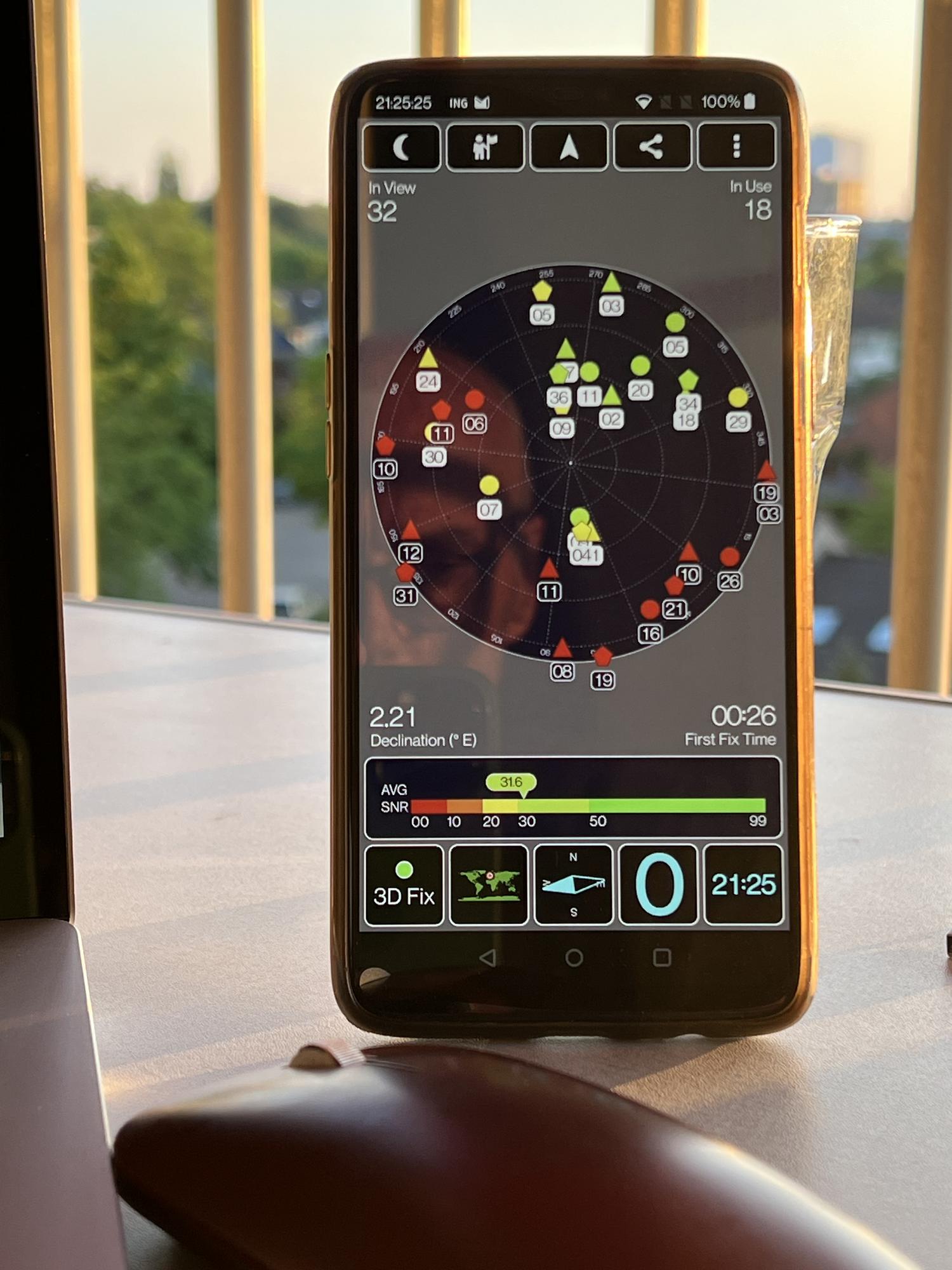

eigen bijdrage: driehoekjes zijn Glonas

De meeste moderne gps ontvangers kunnen zelfs gelijktijdig 3 GNSS ontvangen, vb GPS, GLONAS en GALILEO (vb ublox M8 / M10). De ublox M9 doet zelfs 4 GNSS simultaan. Het zou mij sterk verwonderen indien GLONAS totaal de mist in gaat, dat deze ontvangers dan grote fouten gaan vertonen. Volgens mij worden dan gewoon de Glonas signalen niet meer gebruikt in de "navigatie oplossing".
Ik heb alleszins de laatste maanden geen enkel probleem vastgesteld in de metingen voor GPS-speedsurfen (3 GNSS simultaan).
