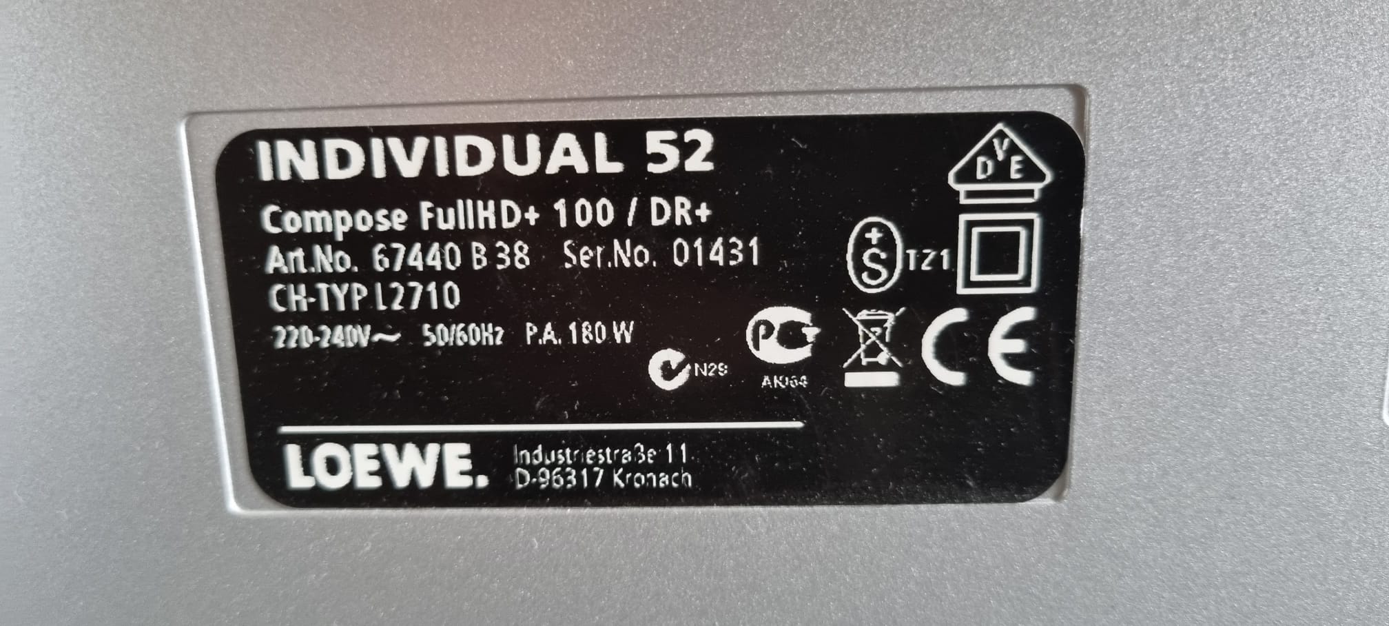

Welk chassis?
Het betreft een "L2710" Chassis, zie foto.

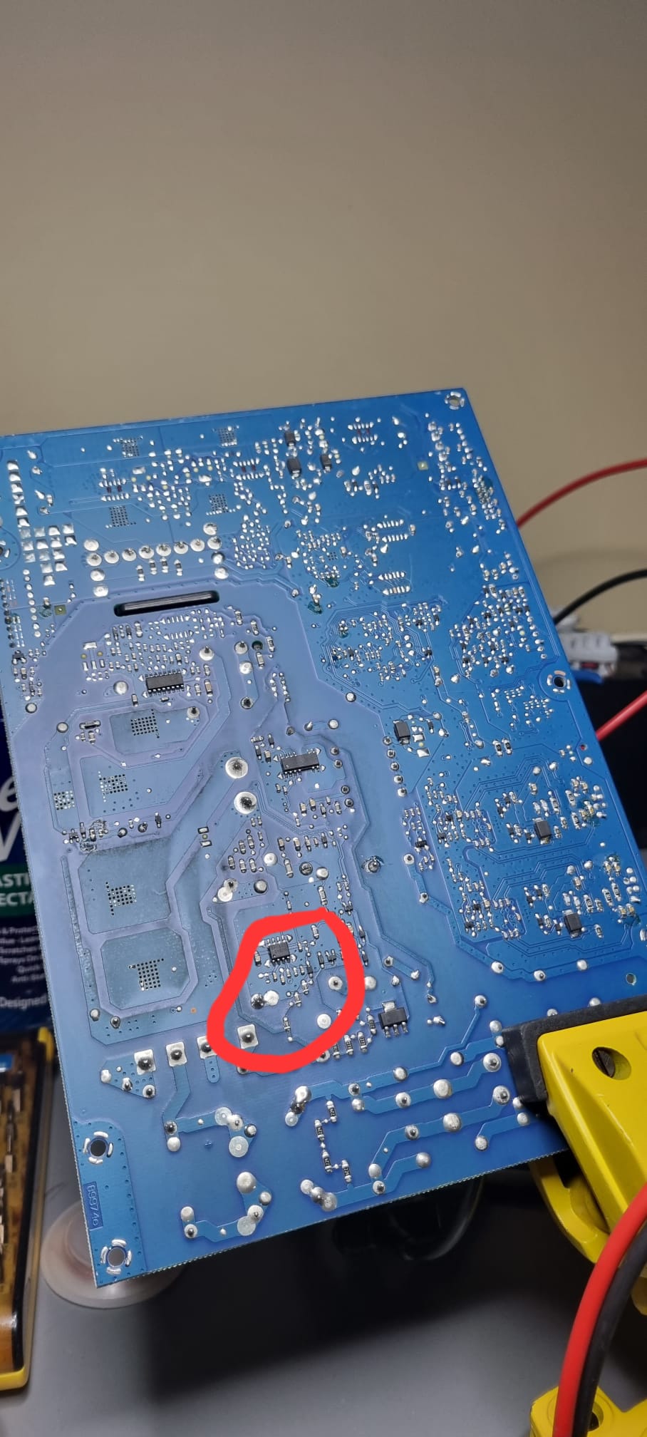

Inmiddels is duidelijk dat de schakelspanning waarmee de voedingen in de benen moeten komen niet in orde is. Ik meet 3.4V, zowel in standby als wanneer ik de TV aan zet (probeer te zetten) en de standby LED (rood) gaat knipperen. Die schakelspanning zou 5V moeten zijn bij toestel op standby, en 0V wanneer het toestel "aan" is. Die schakelspanning komt van het "Signalboard". Maar van die print blijkt geen schema in de service-manual te zitten. Uitsluitend de pin-layout van de connectoren op het Signalboard wordt in de manual beschreven.

Dood spoor; de standby-output van de PSU (U5SB, pin 12 op connector W1014) is in orde 8)7. De zoektocht gaat verder...
Gevonden (denk ik).
De PFC-controller, een PCS02G, is defect. Waardoor de SMPS niet in de benen komt. Nu een paar weken wachten op een vervangend onderdeel...
Ik denk van niet, deze krijgt al zijn waardes om te starten binnen?? Maak ze eigenlijk nooit defect mee bij Loewe.. meer aansturing vanuit moederbord

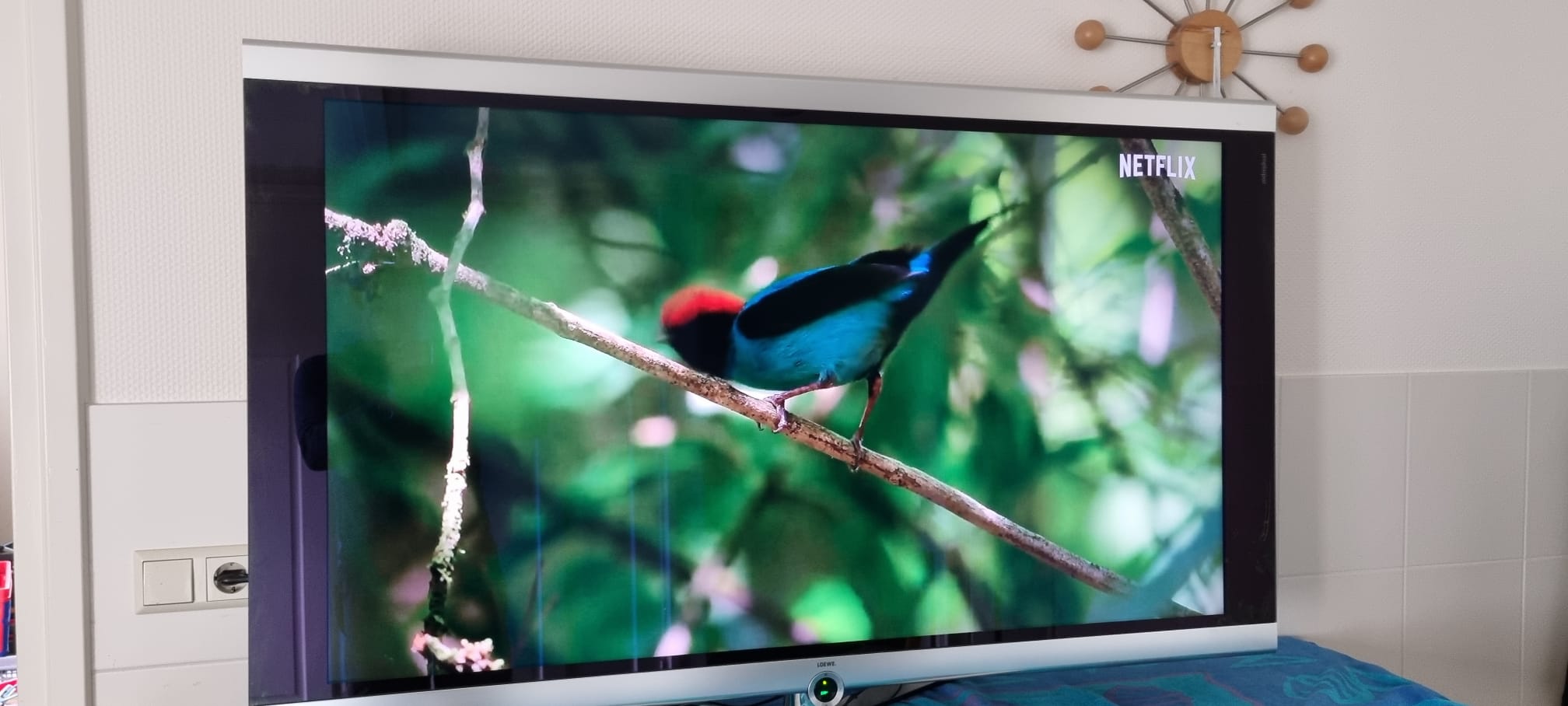

Er zat een lange campervakantie tussen, maar na de PFC-controller (PCS02G) vervangen te hebben werkt het toestel weer 100%.
