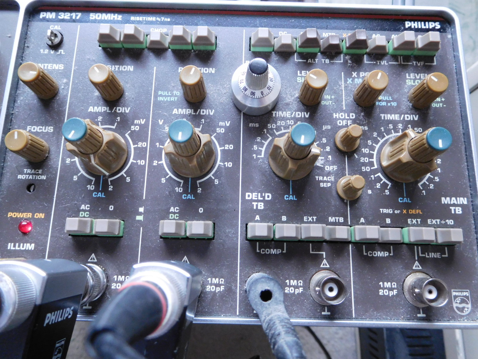

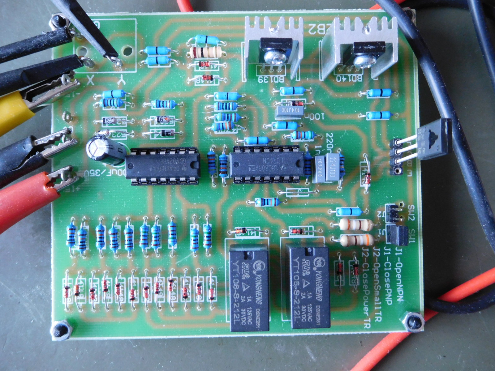

Onlangs de transistor curvetracer bij jeever opgehaald.
Voor schema zie.
https://verstraten-elektronica.blogspot.com/p/ch-012ex-transistor-curv…
Mooi werkend gebouwd.
Echter het beeld dat ik op de scoop krijg is 90 graden gedraait.
Aansluiting y op kanaal a x op kanaal b.
Trigger op a anders is er helemaal geen signaal.
De transistor die hier getest word is een nieuwe bd140.
Een bc107 geef ongeveer hetzelfde beeld.
Pull to invert draait het beeld uiteraard 180 graden.
Klopt dit of doe ik iets verkeerd?
Als bijlage een paar foto's.

hallo elmowww
Bedankt voor de reactie.
Dat heb ik al geprobeerd.
Geeft hetzelfde beeld.
Heb zelfs bijna piano gespeeld op de scoop om te zoeken wat ik verkeerd kan hebben.
Jeever

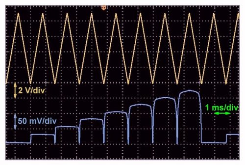

Probeer eens de twee uitgangen te bekijken mét tijdbasis. Dan moet je iets in beeld krijgen zoals dit:
Als dat goed is, is er iets mis met de X/Y-modus van die Philips scope.
OF: Moet u niet de 'EXT'-ingang van de tijdbasis als horizontaal kanaal gebruiken?

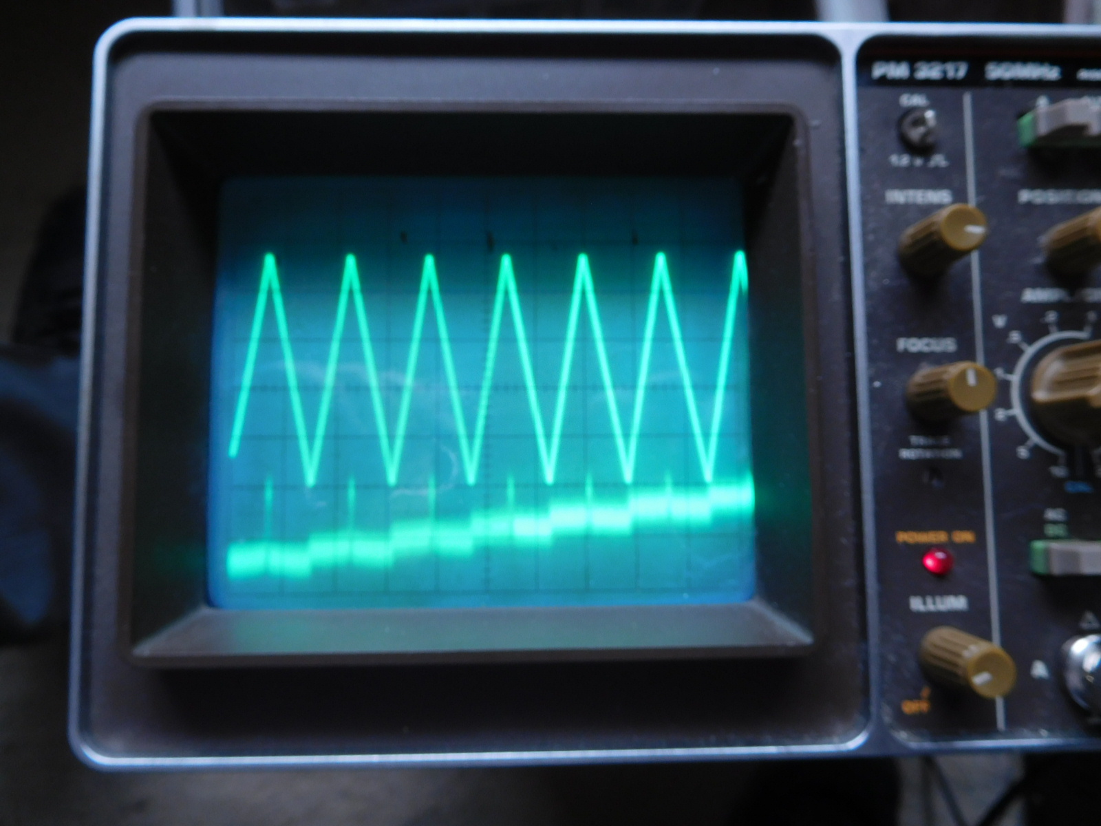

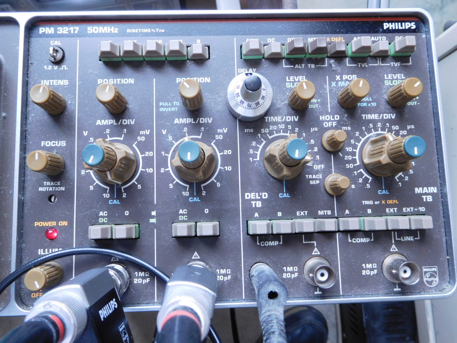

Fijn Jeever dat je hier ook reageerd.
Heb twee foto,s geplaatst van de twee signalen en de instellingen.
Onderste signaal is kanaal a de andere dus b.
Het onderste signaal krijg ik niet zo scherp als de foto van Jeever.
Trigger op kanaal a of b maakt niets uit.
Trigger ext geeft ook geen resultaat.

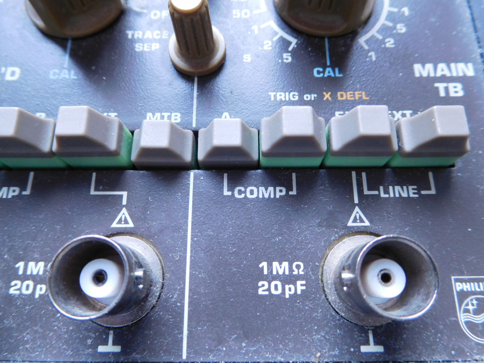

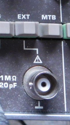

Je moet niet extern triggeren. Dat driehoek signaal van de CT is de nieuwe tijdbasis. Is voor mij ook lang geleden maar je moet X defl hebben en dan de connector onder de tijdbasis knop. Die tijdbasis doet zo niets meer en in plaats daarvan gebruik je dan de curvetracer om de sweep te genereren.
Het is een Philips dus de schakelaar kan best niet meer werken.

Wellicht ten overvloede, EXT indrukken dat is voor X-Y bedrijf en gaat zo:

electron920
Ha winands,
Stukje bij stukje heb je bijna het antwoord.
De tijdbasis schakelaar op EXT X-DEFL hiermee schakel je de interne tijdbasis uit ( in jou uitvoering 5 knopje rechter rij ), geen tijdbasis betekend altijd ook geen trigger mogelijkheid !!
Nu volg je @RAAF12 dus je gebruikt de EXT TRIGGER die connector doet immers toch niets meer..... om de X aan te bieden.
En dan gebruik je de scope in vector mode
Henk.
Helaas ext trigger werkt ook niet.
Geeft een horizontale of vertikale lijn.
Licht er aan welke knoppen ik indruk.
Bij zijn scoop staat er "trig or X defl" bij. Maar er zit ook een knop met gele opdruk in het bovenste rijtje. Anders even je manual erbij pakken, daar staat het zeker in.

BIj de rechter tijdbasis staat X-deflection die moet je hebben.
Dan kan je gauw zien door een sinus op een Y versterker te zetten op het moment dat ie op X afbuiging wordt gezet veranderd de sinus in een vertikale streep.

Toch even opnieuw in jou versie zit in de bovenste rij rechterkant een geel knopje die gebruiken..... indrukken.
Dan @RAAF12 volgen !!

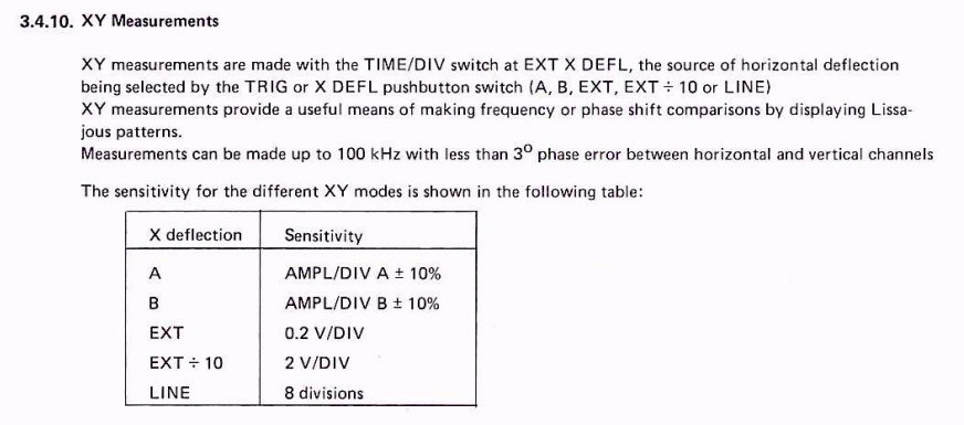

Jeever
Hij moet de extern wel op 10x zetten als ik zo naar jou (Jeever) scoopfoto kijk. En dan het beeld uitvullen met de potmeter. Als hij die niet op 10x had ziet hij waarschijnlijk alleen maar een rechte lijn.
Onder de time/div knop staat ext x defl. Ik dacht dat dat voor de ext knop bedoeld was omdat het zo ver onder de knop staat maar blijkbaar dus voor de time/div knop. Dat verklaart dan wel waarom het nog niet werkt.
Het allereerste beeld was OK alleen de rotatie en schaling klopten niet.
De scope stond daar goed in XY modus en de juiste inputs waren geselecteerd.
Rotatie oplossen --> A en B kabels verwisselen
Schaling oplossen --> Gain (v/div) van A en B aanpassen.
Het is erg vreemd dat A en B wisselen het beeld niet roteerde. Dit is eigenlijk fysiek onmogelijk dus dat zou ik nogmaals proberen, startende vanuit de instellingen zoals die op de allereerste foto gemaakt waren. En 'piano spelen' gaat het best... op een piano.
