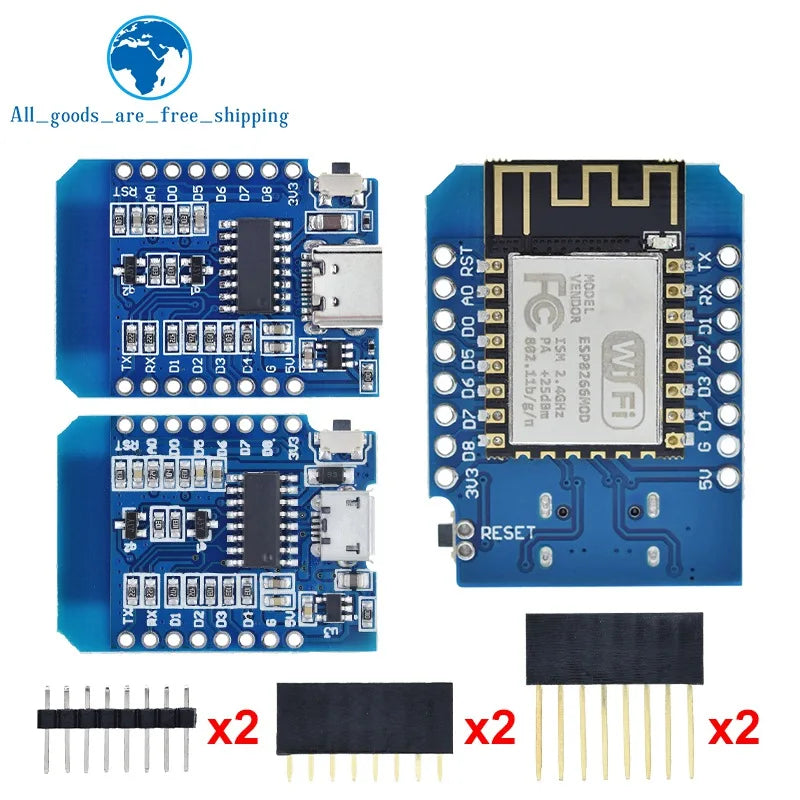

Op zaterdag 23 augustus 2025 16:39:50 schreef fcapri:
ik gebruik hiervoor een ESP8266....
Ik heb deze ESP8266 liggen en ben hier ooit mee bezig geweest, maar heb deze helaas nooit goed werkend gekregen voor AT Opdrachten.
Welke software gebruik je hiervoor ?
Uiteindelijk wil ik een Wifi module gaan gebruiken met een losse Antenne.
Ik zou graag enkele digitale en analoge waardes kunnen zenden en ontvangen.
Daarvoor denk ik eraan om een "ESP32-WROOM-32U" met een losse antenne te bestellen, dan is de PIC denk ik niet eens meer nodig.
Lijkt jullie dit een goede oplossing ?

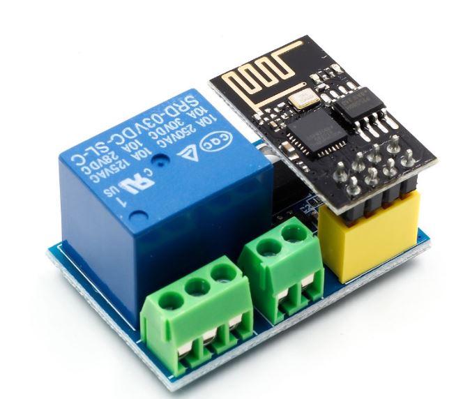

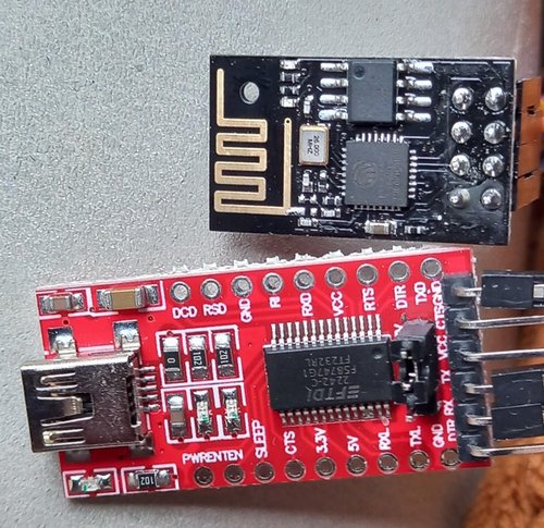

voor de bovenste, dat lijkt mij een esp01 en moet je een externe programmer hebben. dan zijn de espmodules dat op die relais print zit dat ik in een gelijkaardig topic al poste
https://www.limpulsion.fr/upload/article/IM180927001.JPG
programmer is een paar euro op aliexpress. als je er een blank OTA sketch in steekt, kan je daarna over wifi code in laden. ik gebruik gewoon de arduino ide waar ik arduinos mee programmeer, maar selecteer dan een generic esp8266 als controller.
https://osoyoo.com/picture/ESP-01-PROGRAMMER/USB-ESP01-PROG.jpg
HEEEEL belangrijk is dat je een programmeerknop hebt. tijdens het opstarten zijn er 2 mogelijkheden
1) normaal boot
2) program mode als je de knop in drukt. ik weet het niet vanbuiten, maar dat dat je gpio0 aan massa moet leggen om te flashen. ik zie geen knopje op jouw programmer, dus moet je die extern toevoegen
https://www.e-tinkers.com/wp-content/uploads/2020/04/programming-eps-01-with-usb-ttl-adapter.png
https://miro.medium.com/0*nnaauEtg6UT8c5TL
ik denk dat het die paarse draad is dat naar het knopje gaat. ik kan het thuis nakijken op mijn programmer (knop ontbrak ook dus heb ene bij gesoldeerd). k zit nu voor het werk in het buitenland.
als esp8266 gebruik ik deze versies. gewoon als usb insteken in de pc, de compoort instellen in arduino ide en de code erin.
https://lastminuteengineers.com/wp-content/uploads/iot/ESP8266-ADC-Pins.png
en
https://rcdrone.top/cdn/shop/files/Sb9b52f58ce32458dac4d5d1ae4d1c62dq.webp?v=1717512711&width=1445
Het programmeren en een LEDje Aan/Uit schakelen was geen probleem, maar om de juiste firmware te vinden voor het gebruik met AT Commando's is mij nooit gelukt.

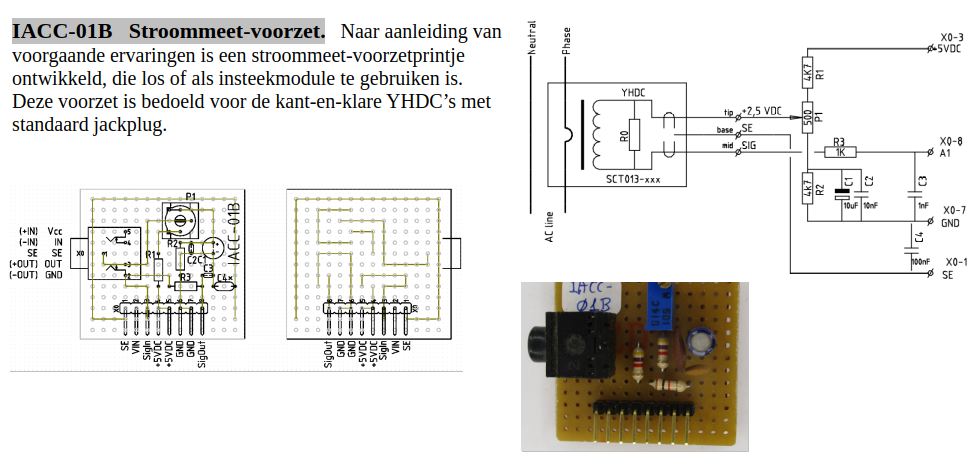

Heb zojuist het draadje nog eens doorgenomen. Bij een lineair ingangssignaal (domein) zal bij fase-aansnijding vanwege het sinusvormige karakter van de netspanning het uitgangssignaal (bereik) per definitie een S-vormige curve zijn. De vermogensstappen van 0...5% en 95...100% zijn vele malen kleiner dan de vermogenstappen van 45...55%. Ofwel, juist in het midden van de regelband is de regelbaarheid het slechtst. Ook kan bij fase-aansnijding bij het naderen van de 0 en 100% -limieten de regelaar van slag raken (of niets doen). Bij de dynamische periodenregeling (DPC) uit eerder genoemd draadje is domein en bereik lineair van 0...100% in stappen van 1%. Rest nog de karakteristiek van het boiler-element zelf, en de invloed van de boilerwater-temperatuur daarop.
Voor het meten van het energieverbruik gebruik ik een zelfgebouwde energiemonitor met twee SCT013's als stroom-sensoren; de ene meet de netstroom (positief is opname, negatief is terugleveren) en de andere het totaal opgewekte zonnestroom.

Op woensdag 3 september 2025 10:05:53 schreef Harm J Seef:
Ik denk eraan om een SCT013-010 te bestellen, heb je voor mij een schema/schetsje hoe je deze aangesloten hebt op een analoge ingang ?

Je zou de opnemer op deze manier kunnen aansluiten.

Op donderdag 4 september 2025 09:20:29 schreef Harm J Seef:
Je zou de opnemer op deze manier kunnen aansluiten.[bijlage]
Is zo'n printje ergens te bestellen ?

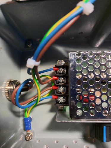

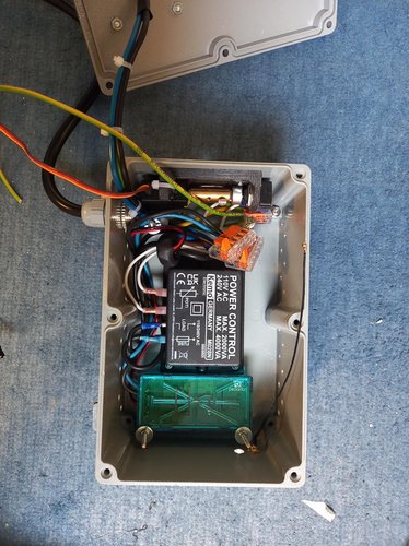

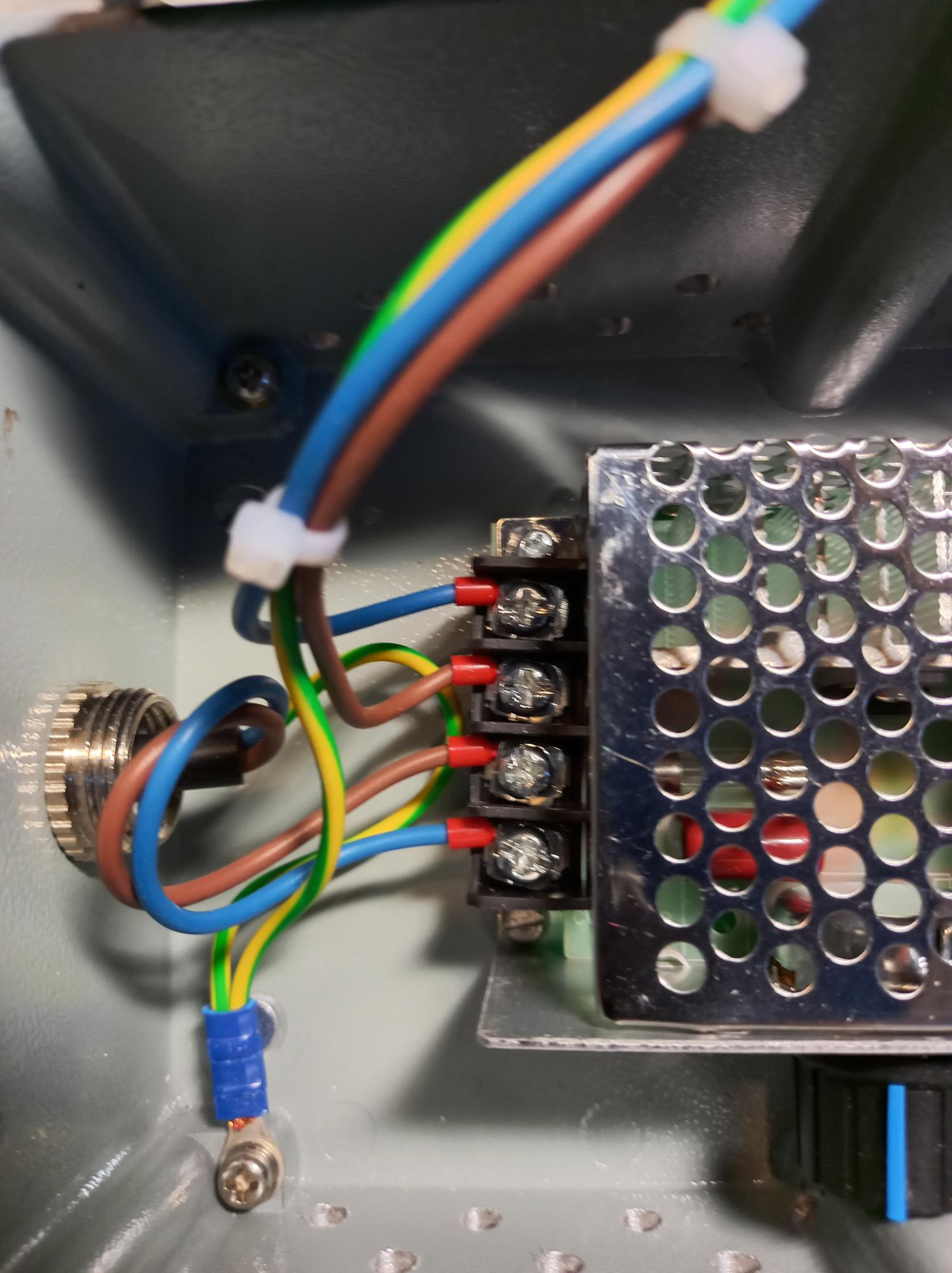

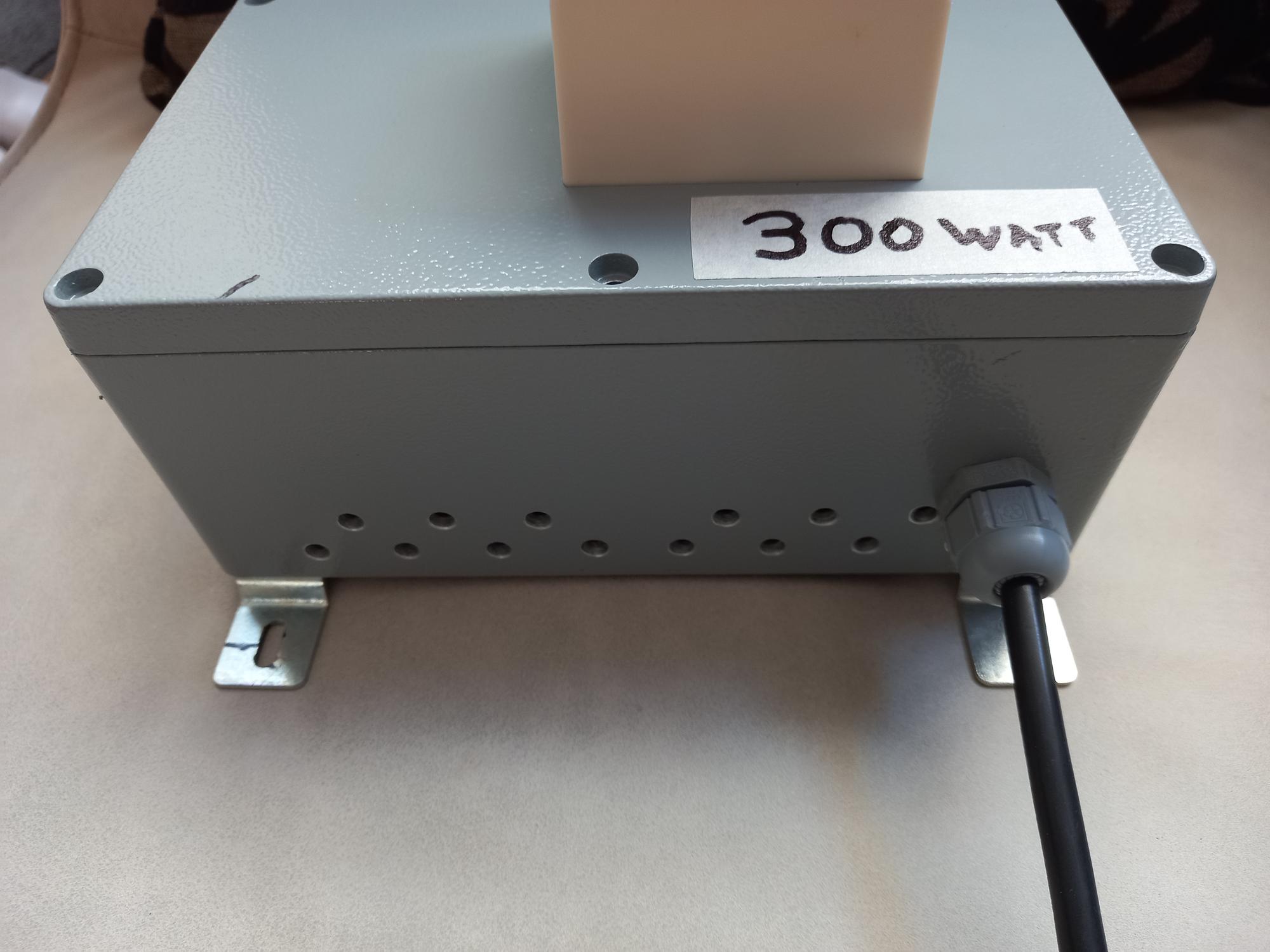

Dit project is klaar en inmiddels al een hele tijd getest.
Ik gebruik de Ali dimmer en heb deze ingesteld op 300 Watt.
(mocht deze Dimmer ooit stuk gaan, dan ga ik over op een Kemo M028n)
Deze Dimmer zit in een Aluminium kastje wat ook meteen de koelplaat is.
Deze dimmer zit aangesloten via een Energy Socket van Homewizard en zo kan de boiler in/uit geschakeld worden en het opgenomen vermogen gemeten worden.
Dat aansturen een uitlezen gebeurd door onze huisbesturing.
Met o.a. de data uit de P1 meter wordt deze Boiler nu geschakeld en vebruikt nu slechts 300 Watt zodat deze gemakkelijker met zonnestroom of Batterij stroom gevoed kan worden.

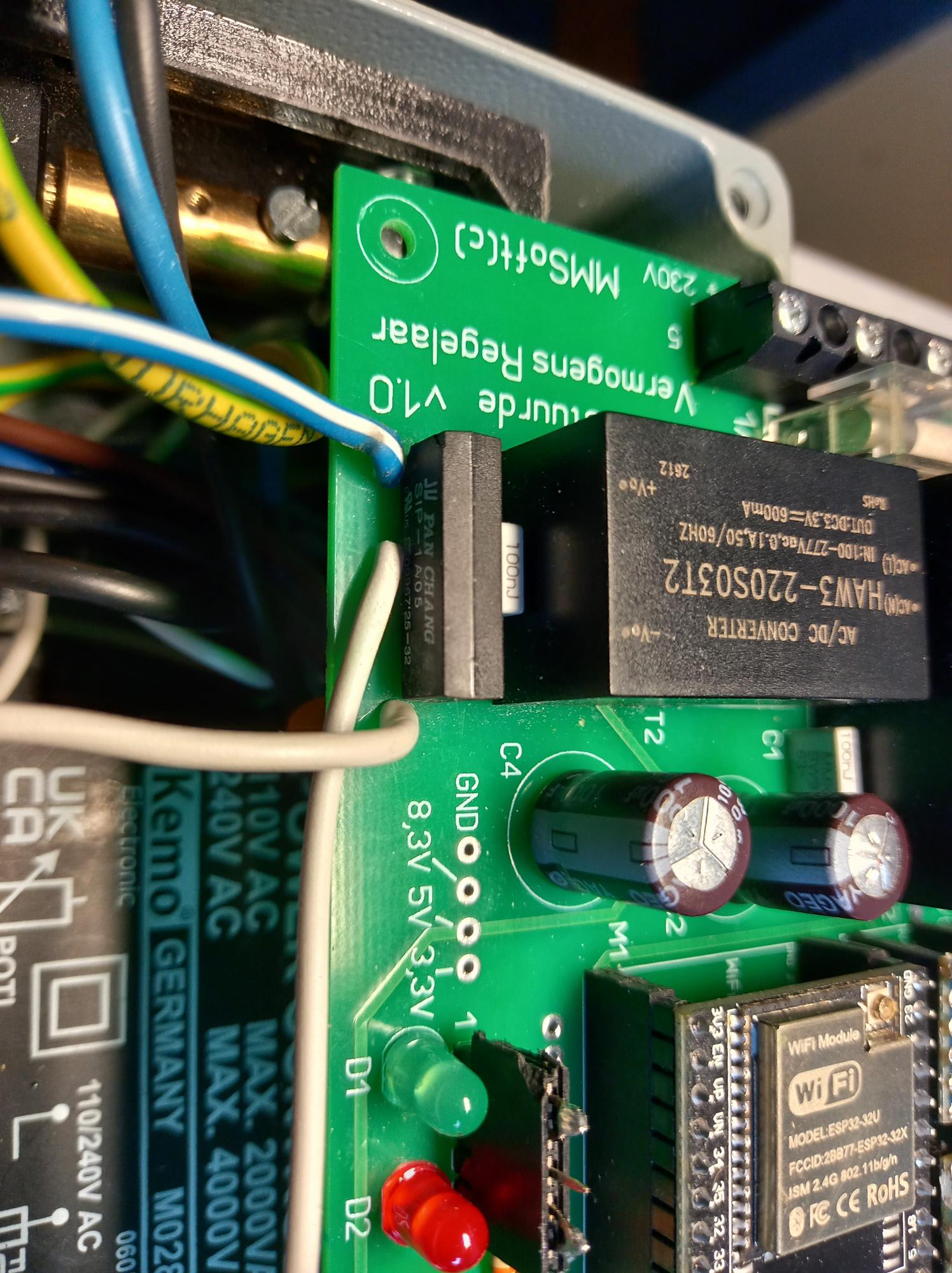

Het zijn uiteindelijk twee projecten geworden. Het eerste is bedoeld om het opgenomen vermogen van een keukenboiler terug te brengen (naar 300 Watt, maar dat is instelbaar met de pot.meter).
Hiervoor heb ik een tijdje zo’n module van Ali gebruikt, die overigens prima werkte.
Omdat ik uiteindelijk toch liever iets betrouwbaarders wilde, heb ik deze vervangen door een Kemo-module.
Ali regelaar:
De Nieuwe opzet:

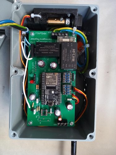

En de 2e, een Wifi gestuurde regelaar om een grote verbruiker te voeden met overschot.
De print:
https://www.circuitsonline.net/forum/view/172136

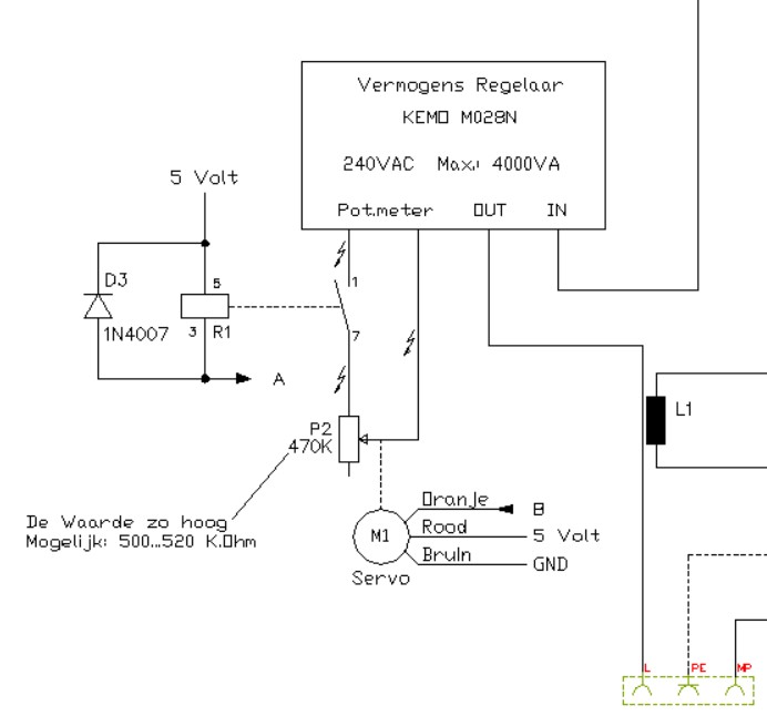

De Servo met pot.meter, Kemo regelaar en de vermogens meting (PZEM-004T V4 met Stroom spoel):

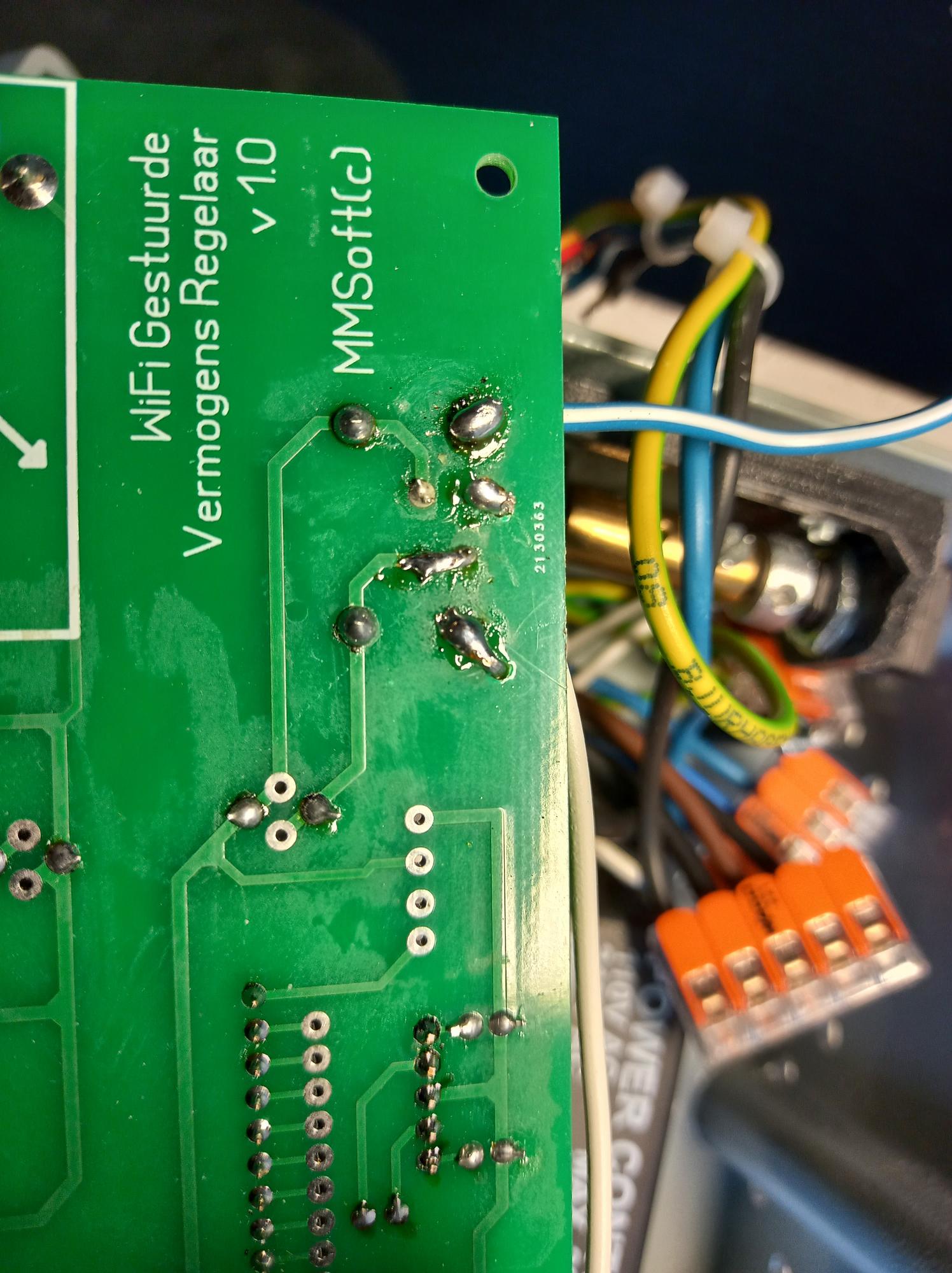

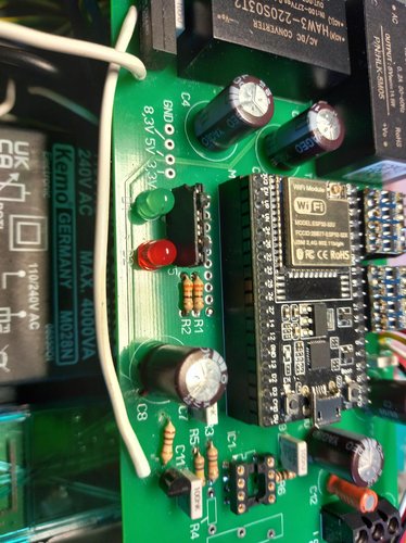

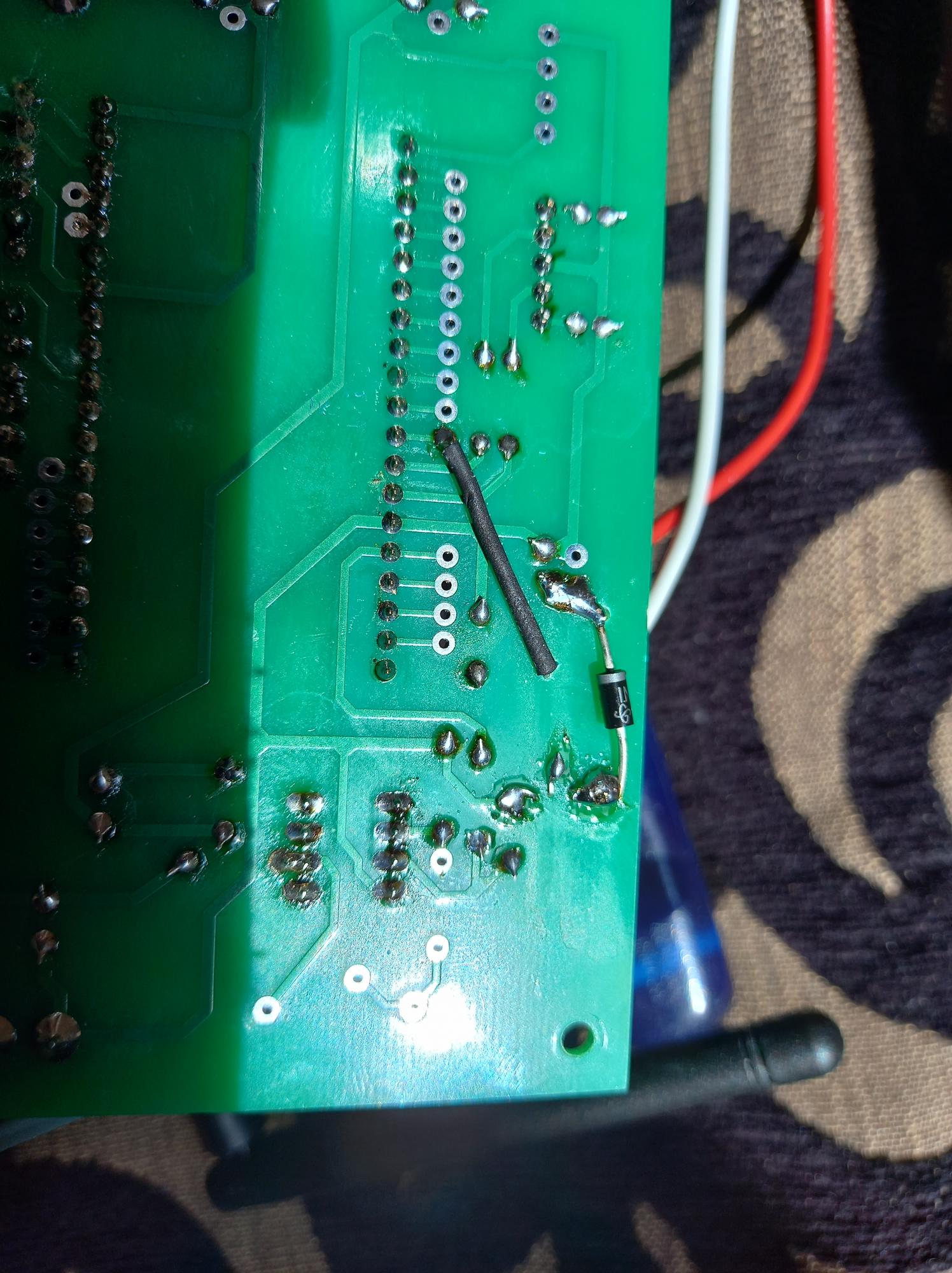

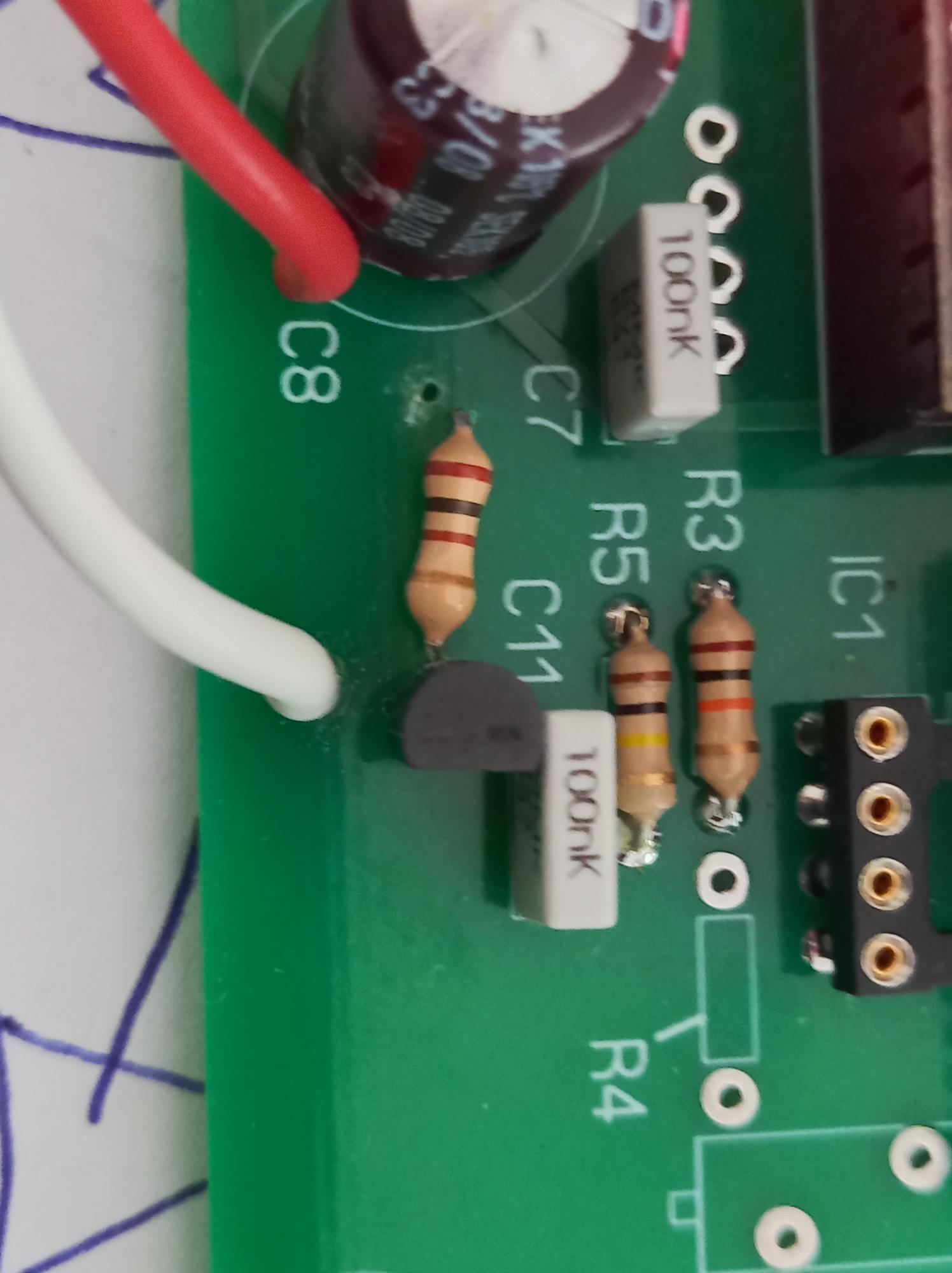

Er zijn later nog een paar onderdelen toegevoegd
Een BS170, reedrelais, vrijloop diode en een weerstand.
Reed relais:
Mooi dat het eindelijk werkt nu. :)
De onderzijde van de print waar het reed relais erbij geprutst is.
Omdat de regelaar soms nog een heel klein beetje aangestuurd bleef (de pot.meter wordt maar 180 graden verdraaid door de servo) schakelt het reed relais de pot.meter geheel uit als de regelaar op 0 Watt staat.

Ik blijf die servo-pot constructie wat clunky vinden, en als dat veel gaat moeten regelen verwacht ik dat ook als eerste faalmodus.
Heb je al eens een poging gedaan dat te vervangen door een LDR met een LED?
Op vrijdag 14 augustus 2026 21:30:01 schreef Sine:

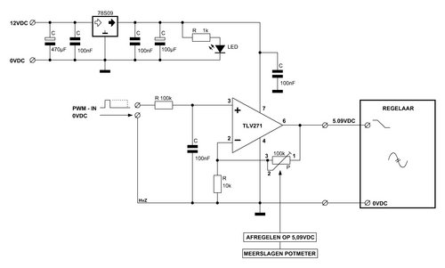

Met dit project had ik 2 problemen die opgelost moesten worden.
-Het regelen van de Kemo module.
-De opgenomen vermogens meting.
Voor het regelen van de Kemo module, heb ik best wel veel getest.
Maar een groot probleem is dat deze regeling verbonden is met het Net, en dan kan je bijvoorbeeld geen digitale pot.meter gebruiken.
Ik heb een paar van de LED/LDR modules getest, maar heb dat niet goed werkend gekregen.
Maar dat kwam mogelijk ook doordat ik veeeel te veel tijd kwijt ben geraakt met testen met meerdere CT-klemmen om het opgenomen vermogen te kunnen meten.
Ik gebruik nu een PZEM-004T V4 met Stroom spoel, en dat werkt perfect.
Er staan nog te veel dingen die ik wil doen op mijn lijstje, en heb maar beperkte hobby tijd, dus voorlopig laat ik het zo (en wie weet heeft er iemand tijd en zin om hier nog wat testen mee te doen :) ).
Dit project wordt mogelijk nog gewijzigd, maar voorlopig laat ik het even zo...

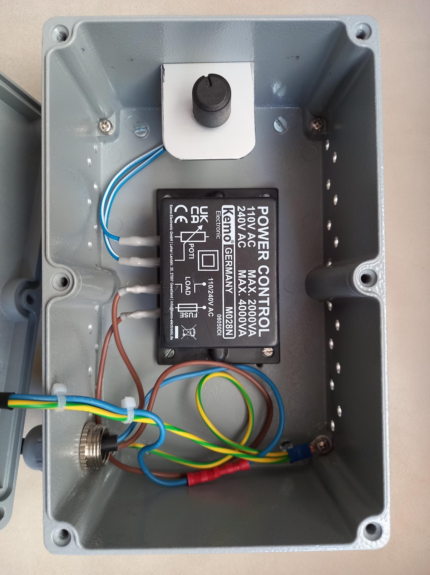

Sinds kort heb ik een thuisbatterij en wilde het vermogen van de keukenboiler verlagen.
Ik zocht een eenvoudige degelijke oplossing, dank voor de tip van de KEMO MO28N.
