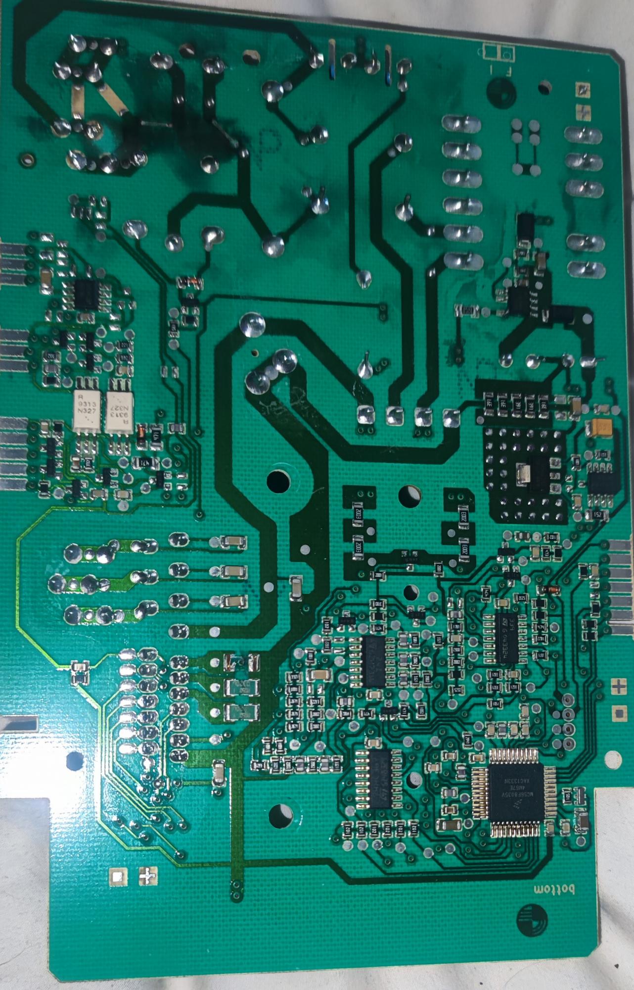

Bij nader onderzoek zou het probleem de invertermodule zijn (zie foto)
Uitlezen foutcode geeft E34
Weerstandswaarde spoel relais 384 ohm dat is ok denk ik

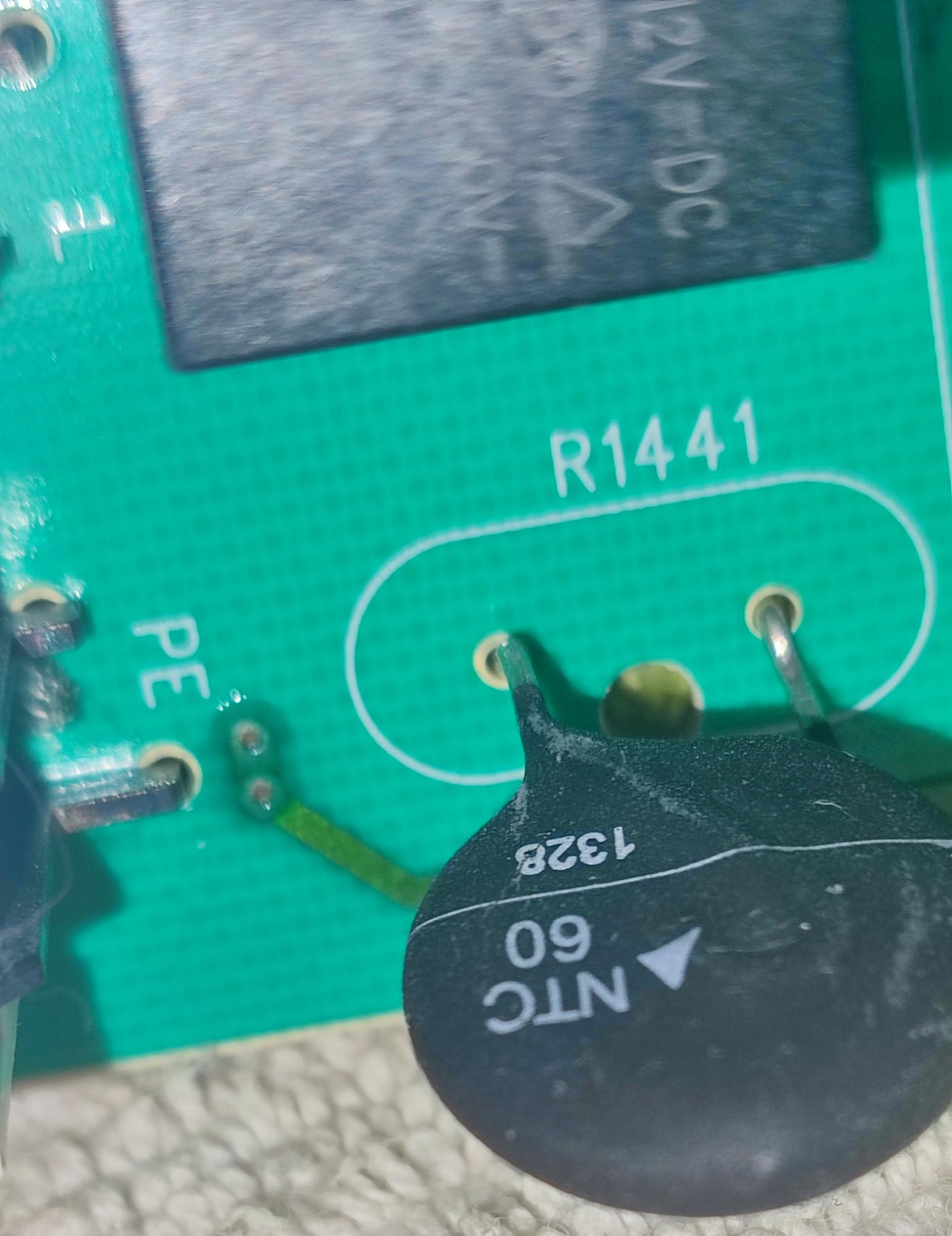

weerstandswaarde ntc 64 ohm dat is ok denk ik
Weerstandswaarde tussen relais spoel en kontakt 270 kohm in circuit is dat ok ?

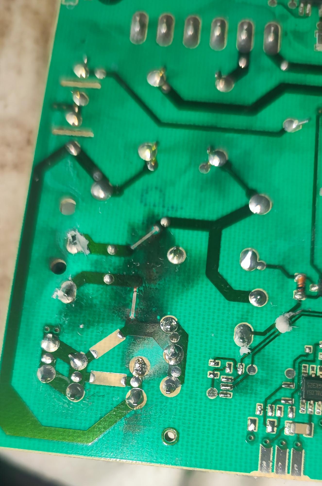

De twee witte lijntjes dat naar de ntc lopen waren printbaantjes veronderstel ik dat doorgebrand zijn.
Iemand dit probleem al gehad ?
Iemand een idee wat defect kan zijn op deze print ?

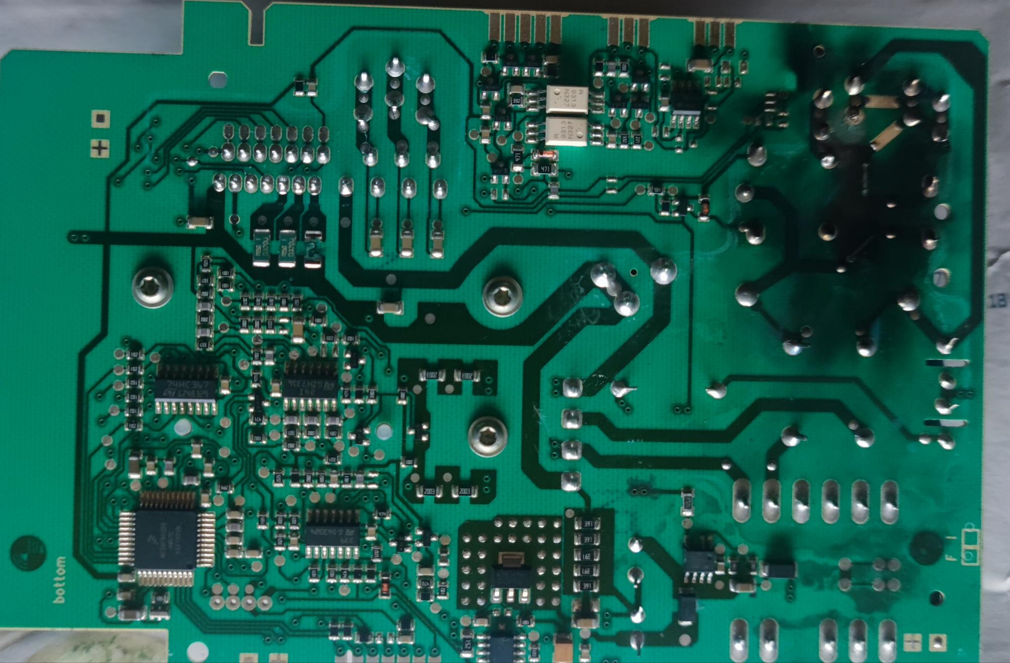

Deur sluit wel goed, vergrendeling sluit, maar word terug ontgrendeld vanuit de hoofd module en geeft dan de error van "kan deur niet sluiten" Maar de inverter module is duidelijk defect, zwarte vlek van verbranding op de binnenkant van de plastiek van de module, ongeveer op de plaats waar de ntc en relais zich bevinden op de pcb
wrs de motorsturing stuk, igbt zelf in sluiting. meet maar eens ohms over de plus en min van de brugcel.
er is een weerstand voor de igbt module verdampt, dus die zal zeker in sluiting liggen..

IDD volledige kortsluiting op de brug.
Dus brug en IC IRDAKO726350B zal ik moeten vervangen
Die zogezegde "witte baantjes die verbonden zijn naar de NTC" dat U nu ziet op de foto waren dat geïntegreerde weerstanden ? zo ja weet U toevallig de waarde er van ?
Ik was al verwonderd dat ik geen echte print baan resten vond bij de opkuis van de zwarte vlek.

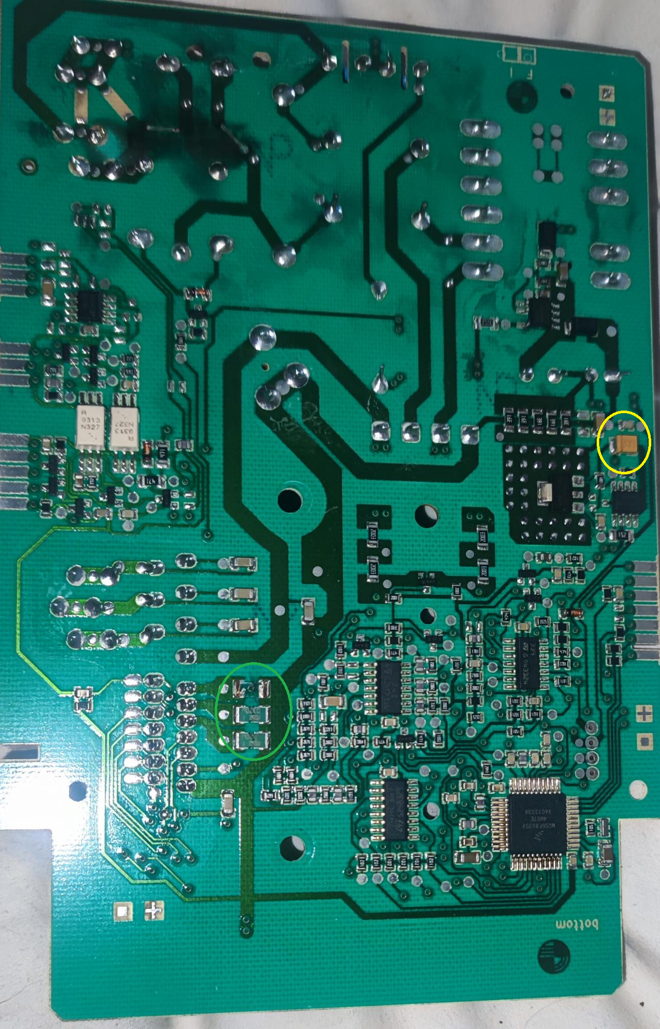

Haal eerst het Hybride IC van de print af, meet over gele tantaal condensator met de multimeter op Ohmse stand. is het Ohms beneden de 1200 Ohm, stop de reparatie maar, want dan is de processor ook defect.
Bij deze print is minimaal 1 van de shunt weerstanden( de 3 groene naast elkaar van 0,5 Ohm)defect en de meting gaat vrijwel direct naar processor..

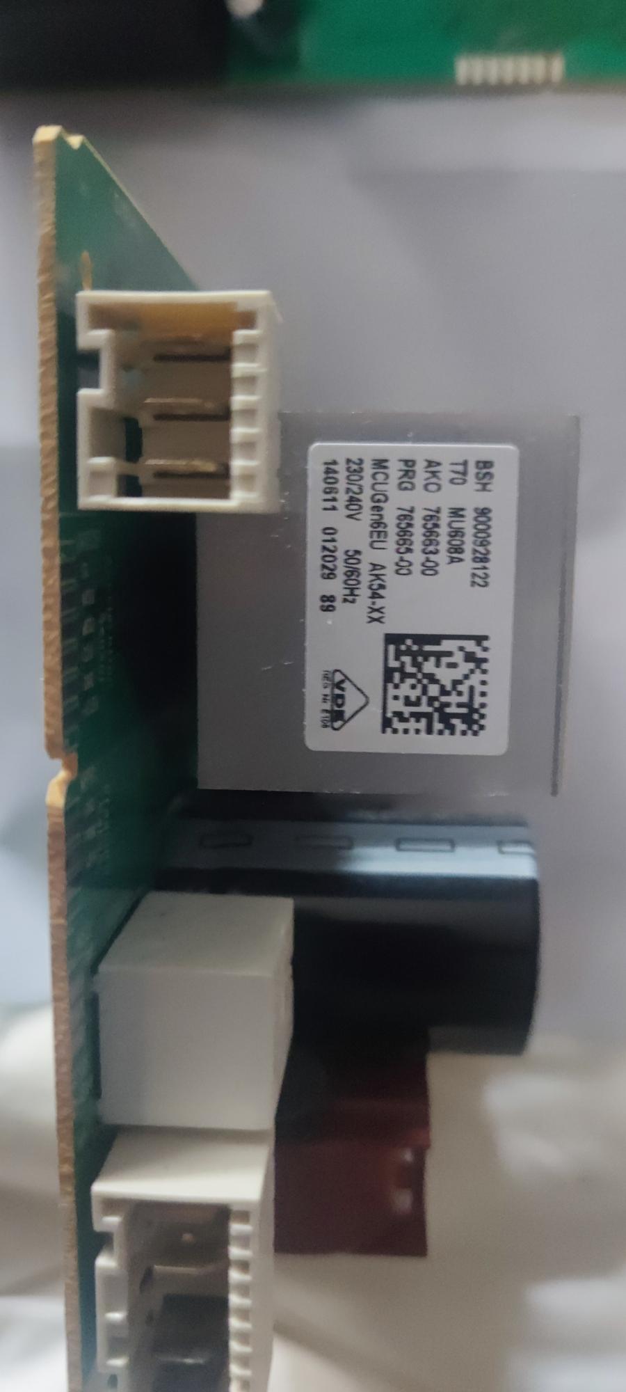

Ik zie geen gele condensator of 3 groene weerstanden. Inverter module 748865 zie foto's
wat is de gele (tantaal)condensator op de linker foto rechts, in het midden dan?? Enigste gele component op de print... Groene weerstanden op de print middenin naast hybride IC..
Maargoed: Even een foto met geel
en groen omcirceld waarvan duidelijk 1 geklapt is!!..
en de 2 resterende gebarsten. Daar waar normaal maar enkele millivolts staan is nu +300 V komen te staan. Dereglijke herstellingen hebben zo goed als geen kans op succes. Jammer want dat bordje is aan de prijs! 215€ :-(

Ic en brug uitgehaald, brug ziet er mij op het eerste zicht nog goed uit via diodemeting. 195 ohm meet ik over de gele condensator, 1 van de groene weerstand meet nog door, de tweede 1.8 kohm en de derde oneindig alle op print gemeten, dus misschien nog 1 weerstand ok
195 Ohm over de gele condensator... sla maar een xje .. processor defect..

Weet iemand of de module MU608A de vervanger is vd MU604A of niet, zijn die compatibel? Moeten die inverter modules ook nog geprogrammeerd worden volgens type machine of niet ?
ja, deze kan je plaatsen, het is de iets verbeterde versie van deze kleinere module.. Alleen zit er ook een 5 aderige kabel op naar de motor met dunne adertjes?? Dat is de versnellingsmeter, die knallen soms ook uit elkaar..
