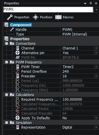

Ik heb hier een zo’n wegwerk / verkeer LED lamp liggen met een doorsnee van 100mm. De heldere plastic kap zit vol met bolle lenzen. Onder elke bol zit een LED.
Ik moet deze kunnen dimmen met een LDR als het schemer / donker wordt. Ik heb dit dimmen tot nu tot werkend met PWM maar PWM zorgt er ook voor dat de flikkeringen erg duidelijk te zien zijn via de lenzen van deze lamp. Elk klein detail aan flikkering zie je direct en geeft een zeer onrustig licht. Dit kan natuurlijk niet.
Dan is je PWM frequentie te laag...
Wat is je PWM frequentie?

De PWM Frequentie staat ingesteld op 1 KHz.

@ritmeester: Die 1kHz is ruim voldoende dat je dat niet kan zien knipperen. Er is iets met interferentie met een PWM in je ledmodule-met-lenzen of je voeding is niet stabiel of zoiets. Maak eens een foto van het geheel, soms is er in 1 oogopslag te zien wat er mis is.
Ah... Ik zie nu je plaatje. Als je de prescaler op 1 zet dan krijg je 16x hogere frequentie. Moet goed gaan. Is een "goedkope fix" als het werkt.
Ik vind 1kHz vrij laag (dat zie ik ook knipperen). Schroef je frequentie gewoon op totdat het voor jou stabiel is (dat verschilt per persoon). Bijv. 10kHz.
