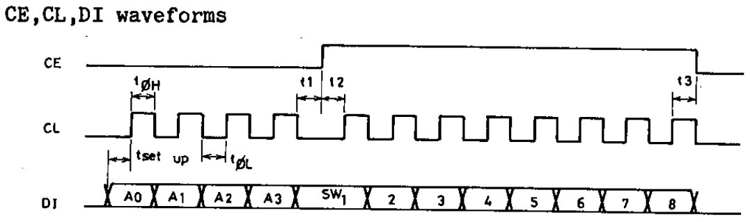

Wel vreemd; de microcontroller, poot 39, 40, 41 (en dus ook de poten 13/14/15 van de LC7822; heten CE/DI/CL) krijgen allemaal 5.3V terwijl die volgens schema 0V zouden moeten zijn. Lijkt niet in de haak?
Dat is een serieel signaal, kun je alleen met een scoop meten...
Dat pen 39, 40 en 41 hoog zijn via hun pullups wijst erop dat de µC deze niet sinkt.

Op 12 juli 2023 19:40:21 schreef Arco:
Ah, dus de 0 op de tekening moet ik niet al te letterlijk interpreteren als 0V?

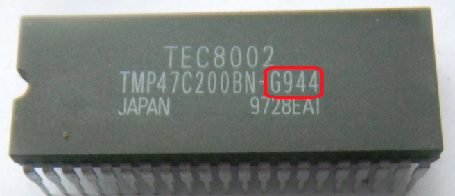

Update: Uitsolderen ging makkelijk en heb er voor 15€ eentje kunnen vinden, wel de moeite waard voor deze versterker vind ik. Levertijd eind september komt met een muilezel uit China denk ik), dus update eindresultaat zal even op zich laten wachten...
Hopelijk is het dezelfde...
De laatste 4 digits geven de firmware versie weer, die moet kloppen.
(er zijn vele versies van die CPU met allemaal verschillende firmware versies in de ROM)
Ik las het inderdaad.
Op basis van deze post:https://groupdiy.com/threads/marantz-pm-82-microcontroller.73806/
heb ik de gok maar gewaagd. Er bleek dezelfde controller in de PM53 te zitten als in de PM82 en voor hem werkte het.
