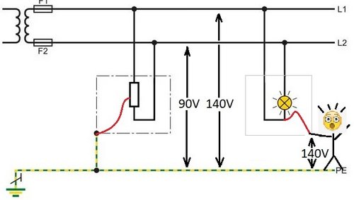

Oef,
Je hebt al een systeem met een aardfout, dus via je heater hangt *ergens* de "gescheiden" 230V waarmee je de jacuzzi voedt aan aarde.
Bij gevolg heb je dus eigenlijk helemaal geen zwevend net meer.
En wat nog erger is, omdat je de boel hebt geïsoleerd er is ook geen enkele vorm van aardfout beveiliging meer.
Iedere andere fout die optreed waarbij een gebruiker in contact komt met een onder spanning staand deel zal niet zo vrolijk aflopen.
Ofwel, dat is een levensgevaarlijke prutsoplossing! En ik kan die niet sterk genoeg afkeuren.

Nu heb ik je wat kennis betreft best hoog zitten beste smd, maar hier gaat toch ergens wat fundamenteel fout.
Een zwevend net wat niet meer zweeft (want aardfout) is geen zwevend net meer.
Dit is Henk ... Henk is niet happy, maak van je klant geen Henk!
Los daarvan overigens, hoe onpraktisch is een scheidingstrafo die het vermogen van een jacuzzi kan verstouwen?
Maar als de behuizing van de apparaten geaard blijft, is er zeker toch geen aardlek bij henkie te detecteren?? Ik zit nooit graag in de draden ondanks met scheidingstrafo te poeren, dat is een fout van Henkie. Scheidingstrafo is alleen bedoeld om te zorgen dat de aardlek niet kan trippen, bescherming blijft hetzelfde.
