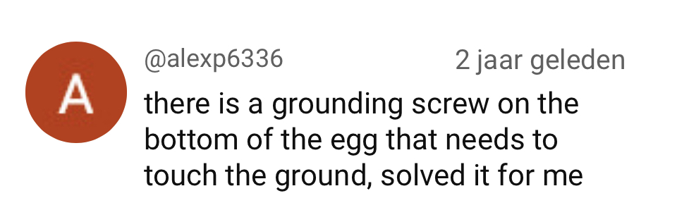

Er zou onderaan het toestel een metalen vijs of drg zijn waarmee hij de grond aftast om een vergelijk te maken met de aardpin vh stopcontact. Zit deze verbinding/vijs er? Geeft die goed verbinding met de grond? Mss doorverbinden aan een pin die je ergens in de grond duwt?

aan onderkant zit een schroef waar je aarddraad op kan zetten, ik heb die
verbonden met aardleiding zonder succes.
