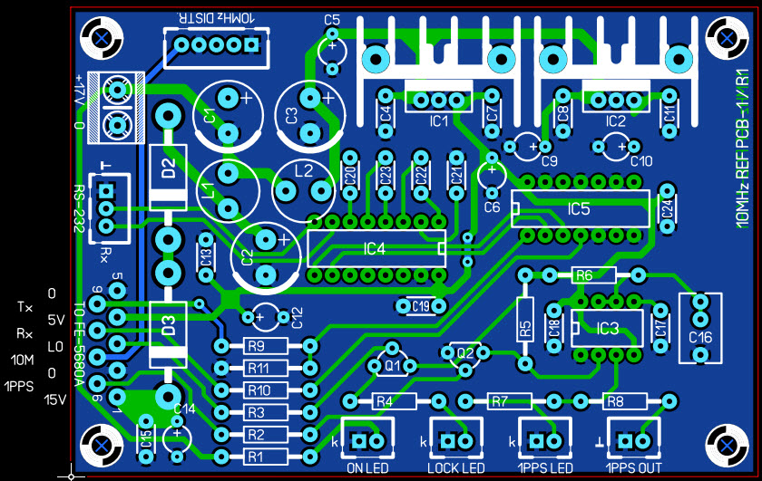

Ik ben aan het stoeien met een PCB ontwerp voor een 10MHz rubidium standaard:
Blauw is koper topzijde, groen is koper soldeerzijde.
Linksonder komen de aansluitingen naar de rubidium doos, functies staan er bij. De 10MHz komt via een dunne coax binnen.
Er komen twee PCB's, dit is de eerste met voeding, LED's en een 1PPS uit.
Tweede PCB wordt een 10MHz distributie circuit, 4x sinus en 4x blok uit.
Mijn vraag gaat over het 10MHz spoor aan de bovenkant. Die loopt tussen massa door (guarding) en is 52,2mm lang. De bovenste connector zorgt voor de verbindingen naar PCB 2 (die er meteen naast zit) en daar weet ik nog niet hoe de sporen gaan lopen. Tussen de twee PCB's kan ook een kort stukje coax komen.
Zou dat spoortje aan de topzijde zo kunnen, of gaan er problemen mee komen?
Ik ben helemaal niet thuis in de HF techniek...
Ik moet overigens nog schuiven met wat componenten omdat ze nu over elkaar vallen (zoals L2), maar dat is voor later.

Ha rob040,
Is het niet verstandiger om een kabeltje aan de onderzijde te monteren.
Klein beetje massa aan beide kanten van de connectoren, volgens mij is dat je enige baantje op de top je kunt dan enkelzijdig print materiaal gebruiken !

Hi Henk,
Om het te veranderen om er enkelzijdige print van te maken is niet zo belangrijk. Een PCB laten maken in China kost er niets meer door.
Bovendien heb ik nog wat spoortjes aan de topzijde en is het een massavlak, dus geen apart massaspoor over de print.
Denk je dat het op deze manier toch teveel storing oppikt?
In de kast komt een 'zwevende' aluminium plaat van 10mm dik met aan de onderkant het rubidium blik en de PCB's, aan de bovenkant een Mean Well 15V 50W voeding en nog een koellichaam.
Groet, Rob
10 MHz vind ik niet echt HF. In die zin is je printspoor ook niet zo heel kritisch.
In de praktijk is USB full speed 12 MHz en is een microcontroller kristal al gauw 16 MHz of meer. Ook die dingen zijn niet superkritisch wat routering van de print betreft.
Op 15 juli 2023 21:29:51 schreef rob040:
@Harry: Ik heb maar aan één kant een massavlak.
Dan hoeft het i.d.d. niet. Ik doe altijd aan twee kanten massavlak. Tenzij om capacitieve reden dat niet kan. Maar anders dan is de mogelijke extra afscherming tegen instraling of uitstraling altijd meegenomen. En het kost qua productie niets extra. En ik heb geen gedoe met massalijntjes die misschien tóch gaan opspelen qua te dun of een ongewenst eigen RC of LC kringetje gaan vormen. Dus met het routen (handmatig) doe ik altijd eerst alle signaal en voedingslijnen leggen. De massa's laat ik overal nog open. Daarna aan twee kanten de massavlakken er op en EasyEda maakt via die dan alle massa verbindingen. Ik heb alleen wel ontdekt dat je vooral bij Voedingen en andere vermogens schakelingen en U/V/H/R-F die massavlakken boven en onder zoveel mogelijk moet verbinden omdat je massavlakken anders kunnen gaan 'fladderen'. Binnenkort ga ik een experimentje doen met een geëtste kleine koppelcondensator op een VHF oscillator print. De geëtste printspoelen gaan al heel goed. Die voldoen nauwkeurig aan hun specificaties.
Ik denk dat het spoortje wel mee valt, maar er is wel iets waarmee je rekening kan/moet houden.
Is het 10MHz signaal een Sinus of een blok?
Bij blok/puls vormige signalen kan je niet uitgaan van alleen harmonische "0" je 10MHz grondgolf.
Komt er een mooi strak pulssignaal uit, hou dan rekening met frequeties tot 200Mhz en meer.
Als je de spoorbreedte uitrekend voor 50Ω (zijn calculators voor op het web) dan voorzie ik geen problemen.
De rede dat ik dit aangeef is onder meer deze, er is op het web aardig wat info te vinden over distributie van 10MHz signalen en
wat de kwaliteit van je 10MHz bron allemaal kan aantasten.
Ik weet niet wat je eisen zijn wat dat beteft en als je er meer over wilt weten zoek dan op 10MHz distributie versterkers.

Even terug op je baantje wat je eventueel zou kunnen doen is de breedte en de afstand tot het grondvlak zo kiezen dat je op een 50 Ω uitkom !!

Bedoel je een tweede kopervlak? Nee, ik laat het zoals het nu is, alleen een kopervlak aan de bovenzijde.
Dat is een goeie, Bram noemde dat ook en het was opgeslagen om na te kijken, maar vergeten.
Ik kan trace impedance calculators vinden op internet, maar volgens mij gaat dat over een spoor aan de ene zijde van de PCB en een kopervlak aan de andere kant.
Ik heb een spoortje dat aan weerszijden een guarding heeft. Moet daar ook iets voor te vinden zijn?

rob040
Hi Henk,
Het waren 6 fantastische dagen.
Begonnen met analoog doorgeven van de eerste PCB naar de tweede. Toen begreep ik dat het digitaal maken, dan eenvoudig splitten met poortjes en dan weer één van beide filteren om een nieuwe sinus te krijgen het recept was om een schone sinus te krijgen zonder dat het erg was dat het originele signaal vervuild zou zijn door lange sporen, oppikken van storingen, etc.
Me verdiept in filters, spoeltjes opgezocht, mijn LM7171 circuit vereenvoudigd en schema's aangepast.
Nu weer terug bij de initiële plannen.
Maar alle gekheid op een stokje, veel geleerd en dat is wat waard.
Die CATV splitter is een mooi idee, die dingen gaan inderdaad vanaf 5MHz en kosten niet veel. Wel lompe dingen, misschien kan de behuizing er af om het te integreren op mijn tweede PCB.
Het filter kan dus altijd nog, maar de winst is klein begrijp ik. Zijbandruis moet ik gaan opzoeken...
Ik ben nog wel benieuwd naar je verhaal van morgen.
Groeten, Rob
rob040
@GJ_: Dank voor het aanpassen van de topictitel.
Henk bracht me op het idee om te kijken naar een blikken doosje om de printen in te monteren. Ik kan heel mooi een doosje van 100x160x30mm kwijt en die zijn goed te vinden. Wel zelf in elkaar solderen, zag ik.
Daardoor moest de eerste PCB aangepast worden, de warmte van de spanningsregelaars wordt nu via de bodem naar de aluminiumplaat afgevoerd. Zo ziet dat er nu uit:
Nou zit op deze print ook nog een MAX232 (IC5), die had ik geplaatst omdat ik er niet zeker van was dat er true RS-232 uit de FE-5680A komt.
Na nog wat meer lezen begin ik toch te geloven dat er in mijn versie een MAX3232 ingebouwd zit.
Dat levert weer ruimte op.
Inmiddels een oude CATV verdeler op de kop kunnen tikken en wellicht kan ik met de onderdelen daaruit een tweeweg splitter maken voor mijn 10MHz signaal. Zitten 12 trafootjes in, nog geen idee of die identiek zijn en bruikbaar. Misschien zelfs bruikbaar als uitgangstrafo.
Ik speel nu nog met de gedachte om de verdeling van de PCB's wat anders in te richten, eerste print: Voeding, controls, splitter en digitale uitgangen.
Tweede PCB: Alleen het analoge gedeelte.

rob040
Hi Henk,
Ik heb hier het voorstel van mijn kant, althans het geen ik gebruikte....
Ik heb voor de tekening ongeveer jou stijl aangehouden.
Het analoge gedeelte is zoals je ziet wel gewijzigd ik zal een en ander toelichten.
Het is een blokschema dus de details volgen eventueel maar ik zal in deze tekst het wel benoemen !
Dank, dat is een helder plaatje.
De rubidium standaard voorziet in een 9 pins conector ik heb hier een klein printje voor met de connector erop.
Tevens een paar condensatoren 470 pF voor ontkoppeling, en ik dacht 2 of 3 ferriet pijpjes.
Aan dit printje zit ook een stukje teflon coax met aan de andere kant een F-connector.
De F-connector past op een verdeler en verdeelt het signaal in een digitaal pad en een analoog pad.
Het kan zijn.... maar ik kan aan de hand van jou foto niet zien welke optie en of er een SMA connector aanwezig is, dan vervalt uiteraard het teflon kabeltje ?
Ik heb op de print geen connectoren voorzien, ik soldeer de coax aan de print. Op de rubidium doos zit alleen een 9-pins sub-D connector, geen SMA.
De verdeler tussen analoog en digitaal wil ik klein houden en op de eerste print onderbrengen. Zodra ik de CATV verdeler binnen heb die ik ervoor wil gebruiken zal ik dat schema optekenen en laten zien. Is nu een 12-tabs, ik heb er maar 2 nodig. Eigenlijk denk ik aan as simple as possible, but not simpler.
Twee weerstanden werd door een medeforummer genoemd.
Het analoge pad voorziet in 1 of meerdere bandstop filters op 2Fo en 3Fo ( indien nodig ), de oscillator is al behoorlijk schoon - 30 dBc !
De keuze voor bandstop filters en geen laagdoorlaat filter zit hem in het feit dat de fase zo min als mogelijk beinvloed wordt, en dus de toegevoegde fase vervorming ( jitter ) minimaal is.
Ik wil inderdaad een filter gaan toepassen. Nou ben ik benieuwd naar het band-stop filter, want dat is volgens mij weer anders dan dat je op 21 juli liet zien.
Hierna volgd een RF versterker van zeer hoge kwaliteit qua vervorming waarom 1 ook hier weer om de, fase vervorming ( jitter ) voor alle uitgangen zo goed als mogelijk bijelkaar te houden !
Als laatste een passieve verdeler met een ontkoppeling tussen de uitgangen van > 40 dB @ 10 MHz....
Dat is alles het gehele analoge pad het heeft maar 1 actief component welke gevoelig kan zijn voor temperatuur dat geeft een zeer hoge stabiliteit.
Dat is een andere filosofie dan ik in gedachten had. Wat gebruik jij als HF versterker?
Mijn eisen qua looptijdverschillen zijn niet zo hoog als bij jou.
Nu het digitale pad, daar heb ik de data slicer even zo gelaten voor de discussie maar, ik realiseer mij dat de 74HCT14 in sommige situaties niet goed werkt !!
Het is geen echte nul doorgang detector en ook geen comparator.
Dat het werkt ok maar er zal zeker jitter ontstaan de vraag is alleen welke eisen stel je aan je ontwerp dat weet ik niet
Inderdaad, geen nuldoorgangdetector, maar de ingang wordt op de halve voedingsspanning gezet en de sinus trekt de ingang hoog en laag.
De datasheet weet het mooi te verkopen: "The 74HC14 and 74HCT14 provide six inverting bufferswitch Schmitt-trigger action. They are capable of transforming slowly changing input signals into sharply defined, jitter-free output signals."
Ik zie een sinus (zelfs als die 10MHz is) als langzaam veranderend.
De uitgang is iets anders hiervoor is een SN74128 ( 50 Ω ) of de SN54128 ( 75 Ω ) beter geschikt.
Ik heb gekozen voor de volgende uitvoering de chip is makkelijk verkrijgbaar en levert een robuuste spanning over 50 meter 50 Ω coax kabel !Er zijn 6 inverters aanwezig maar ik gebruik per kanaal 1 chip.....
Jij hangt de poorten direct parallel, ik zou per poort een weerstand zetten, zoals in bovenstaande plaatje. Heeft dat voor of nadelen? En wat is het verschil tussen een 74AC04 en 74HCT14 (even praktisch bekeken, klein of aanzienlijk)?
Ik zal mijn notities opzoeken over de vragen komt later.
Tevens heb ik een echte data slicer maar ook later want je heb de print al getekend, dan aan jou de afweging welke eisen daar gaat het om ?
Wat noem jij een echte data slicer? Ik heb de print waarop de sinus/blok omzetter op zit nog niet getekend, die stond op de planning voor de tweede PCB. Maar ik ben nog aan het schuiven met diverse blokken.
Mijn lat ligt niet zo hoog qua eisen. Ik probeer het wel zo goed mogelijk te doen, de PCB ruimte maakt deel uit van de ontwerpbeperkingen.
Dus ik ben wel benieuwd naar de reden van sommige keuzes.
Groeten, Rob
rob040
Hi Henk,
Nog even een aanvulling op het filtergebeuren, want ik heb me in zitten lezen. Band-stop ken ik als notch filter.
Als je dan de tweede en derde harmonische zo kunt onderdrukken is dat natuurlijk prachtig.
Maar ik zit met een rekentool te spelen en merk dat om redelijk scherp te filteren hele rare waardes naar boven komen en zodra je met standaardwaardes gaat werken het filter eigenlijk er al teveel naast staat.
Nou zijn spoeltjes nog wel zelf te wikkelen, maar de condensatoren wordt al lastig.
Hoe pak jij dat aan? Selecteren met een nauwkeurige capaciteitsmeter of samenstellen met meerdere C's?
Gezien bovenstaande denk ik dat voor mij een bandpass of LPF beter te doen is.
Groeten, Rob
rob040
Power splitter.
Ik zit nog met het toepassen van een splitter om het 10MHz signaal uit de rubidium doos te splitsen naar het analoge- en digitale deel.
Drie opties die in me opkomen:
1. Twee weerstanden van 50Ω.
Dit vind je ook terug in de goedkoopste CATV splitters (zei het met 75Ω weerstanden).
Zijn er bezwaren om dit toe te passen?
2. Een CATV-splitter.
Ik heb er één opengemaakt en het schema met componentenopstelling getekend:
De condensatoren zijn SMD, dus geen opdruk. Dat wordt meten. Trafootje is THT, die kan ik gebruiken.
Dit is een 75Ω systeem, alleen de weerstand tussen de uitgangen veranderen naar 100Ω zal waarschijnlijk niet genoeg zijn.
Is dit ding bruikbaar of om te bouwen?
3. Gevonden bij een collega hobbyist, zelf een trafootje maken. Voordeel, het is meteen 50Ω.
Er is een eenvoudige variant met 1 trafo:
BN43-2402 varkensneusje met wikkeling om het middengedeelte,
Primaire kant 7 windingen met 0,2mm draad en
secundaire kant 2x 5 windingen met 0,25mm draad.
Is die draaddikte nou zo van belang en kan het niet allemaal 0,2 of 0,25mm zijn?
En is 73 materiaal niet beter voor 10MHz, wat zou dat doen met het aantal windingen en draaddikte?
Twee-trafo versie.
T1, bovenste wikkeling: 2 windingen met 0,2mm draad,
T1, onderste wikkeling: 5 windingen met 0,2mm draad.
T2, bovenste wikkeling: 5 windingen met 0,25mm draad,
T2, onderste wikkeling: 5 windingen met 0,25mm draad.
Vraag ook hier is of er werkelijk twee draaddiktes nodig zijn, of dat simpel alles met 0,2mm gewikkeld kan worden.
En hoe in te passen met het filter dat er nog achter komt? En zijn er nog koppelcondensatoren nodig?

rob040
Op 4 augustus 2023 21:12:02 schreef electron920:
Maar waarom wil je de verdeler uitelkaar halen ?
Hi Henk,
Nou, zoals ik al eerder aangaf, zo’n splitter is nogal lomp en die zou dan buiten mijn blikken doos moeten komen. Ik wil het schakelingetje integreren op mijn PCB, het zijn kleine componenten.
De derde daar komt nog een trafo bij om weer op 50 Ω uit te komen.
Is het niet zo dat de 25Ω weerstand op de middenaftakking de impedantie terugbrengt naar 50Ω?
Nee, dat zou spanningsverlies opleveren. Zie de uitleg op 6 augustus, 16:10 uur.
Verder wacht ik even jouw nog te komen antwoorden af, om niet alles door elkaar te laten lopen.
Groeten, Rob
