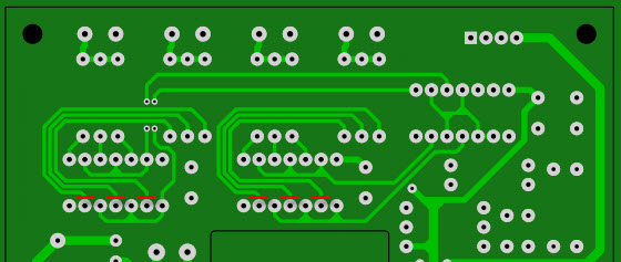

Ik heb het printje bekeken ik zit er naast met de via's want jou PCB heeft aan de bovenzijde een massa vlak.
Wel zie ik dat de voedingsrails aan de bovenkant de digitale ( uitgang ) kruist een aantal keer dat koppeld,
en is niet fijn !
Daar zal ik eerst aan meten en, het ingngsfilter is niet efficënt voor HF uit de SMPS in het ontwerp van @heer miedema is,
uitgegaan van een trafo met bulk condensator om de 100 Hz te onderdrukken.
Een ramp is dat niet maar misschien handiger om die ruimte te gebruiken voor een HF filter ?
De 100 Hz wordt toch wel onderdrukt in de spanningsreggelaar PSRR maar voor het HF doet de regelaar weing transistoren,
er in zijn veel te langzaam !
Misschien kan je eens kijken of je doormiddel van en draadje de printbaan kan verleggen en de bestaande printbaan kan los koppelen......
Dank! Hmmz, het klonk logisch en een besmet massavlak zou verklaren waarom ik overal de storing meet...
en is niet fijn !
Hier is jouw laatste vraag op van toepassing, denk ik. Ik zal de voedingspunten van de IC's loskoppelen van het spoor en samen met de ontkoppeling via een draad voeden die wat verder van de 10MHz sporen komt.
...het ingngsfilter is niet efficënt voor HF uit de SMPS in het ontwerp van @heer miedema is,

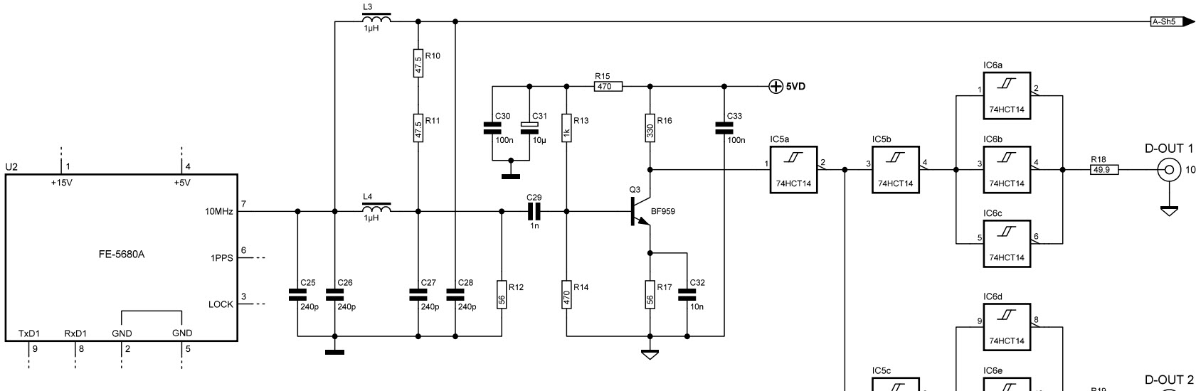

Hier ben ik deels lost. Wat ik heb gepoogd te doen is de inkomende voedingslijnen te ontdoen van eventuele RFI storing van buitenaf. Dat zijn de ferrite beads die Gertjan ook gebruikt heeft.
Daarnaast heb ik twee 47µH spoeltjes in serie met beide voedingslijnen gezet om eventuele rimpel te filteren van de SMPS. Enkele tientallen kHz ga ik van uit.
Maar de rommel komt toch niet uit de SMPS? Ik kan zeker naar het filter kijken, maar ik probeer even te begrijpen wat een ander filter gaat of kan opleveren...
Groet, Rob

Het is zoals Henk al zegt niet te doen om met het bestaande PCB ontwerp tot verbeteringen te komen.
Ik begin te vermoeden dat het massavlak geïnfecteerd wordt en het is voor mij niet te snappen waar en hoe.

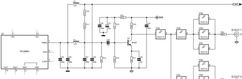

Nou wil ik nog niet opgeven en het geeft wel veel inzicht, dus denk ik er over om een nieuwe layout te ontwerpen met hetgeen ik hier opgestoken heb.
Daarin zet ik de drie 74HCT14's dicht bij elkaar, komen er korte spoortjes tussen de poortjes, laat ik de voedingssporen en de massa niet kruisen met de signaalsporen, breng ik een scheiding aan tussen analoge en digitale massa, digitale massa is geen vlak meer, krijgt de digitale sectie zijn eigen 7805 en ik wil een buffertrapje aanbrengen tussen de splitter en de digitale ingangspoort.
Die laatste ziet er dan zo uit:
Nou kan ik ook een fancy op-amp inzetten, volgens mij volstaat dit ook, maar ik sta open voor kritiek/opmerkingen/meedenken.
Ik heb het er nog even kort met heer Miedema over gehad, de digitale uitgangen waren voor mij een startpunt, want lekker digitaal. Eén en nul, wat kan er mis gaan? Nou, dat pakte anders uit, en door de harmonischen die nodig zijn blijft het niet bij 10MHz alleen. Niet bij stilgestaan.
Mocht dit plan B niet slagen, dan laat ik het idee van digitale uitgangen varen en komen er alleen analoge uitgangen. Daarmee verandert er niets aan de functie van de referentie.

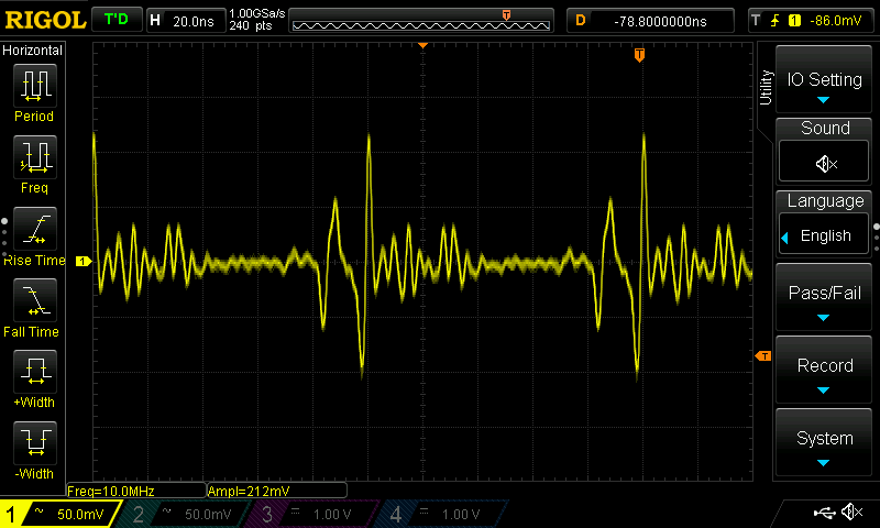

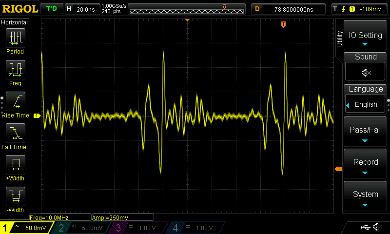

Gisteren nog een aantal metingen gedaan vandaag verder.
Ik heb nu 150 mV op de voedingsbus met de ontkoppel condensatoren op de plaatsen die er voor zijn dus geen grote wijzigingen.
De waarde van de condensatoren verschillen iets van elkaar naarmate je verder de voedingsbus afloopt......
Allen de elco bij de spanningregelaar (die heb ik nog niet gemonteerd) die heb ik direct over de aansluitingen dus niet naar het massa punt.
De impedantie van de PDN is van de kale print 350 µΩ dat is niet echt goed maar je werkt maar tot 10 ns,
een waarde van 20 µΩ is goed !
Ik denk dat de verbindingen naar het massa vlak zijn (steeds) twee dunne vorkjes iets te krap is.
En op sommige plaatsen is het massavlak doorsnede.

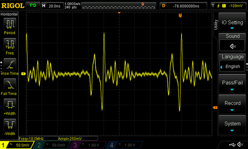

Maar nog iets anders je gebruikt de 74HC14 mijn advies was de 04 nu heb ik gemeten dat er door de combinatie een,
naaldpuls ontstaat van ongeveer 4 ns.
Dit wordt veroorzaakt door de vertraging tussen de verschillende uitgangen.
Omdat de Schmitt-trigger een hysterese heeft schakelen niet alle kanalen gelijk door deze te combineren kan zo'n puls ontstaan.
Dit is doordat je via weerstanden koppeld verder geen probleem alleen de puls is ook zichtbaar op de voeding.
Die MOS schakelaar is hier de oorzaak van (denk ik) de 04 is een transistor driver!
Vraag waarom combineer je de uitgangen ben je van plan lange kabels te sturen ?
Ik heb de uitgangsimpedantie gemeten van 1 uitgang bij 10 MHz ≈ 43Ω dat is niet voor niets denk ik dan
Nu combineer je 3 uitgangen maar door de koppel weerstanden verlies je weer ik zal een test doen 1 uitgang en pak em beet 30 meter RG58......

Geweldig, dat waardeer ik zeer! Dat geeft al meteen veel meer duidelijkheid. De meeste spotjes zitten aan vier kanten vast aan het massavlak, maar sommige hebben er inderdaad maar twee. Dikte van het vorkje is 0,7mm heb alleen in de gaten gehouden of het qua stroom geen problemen gaf.
Zo zie je maar, iets onbenulligs kan problemen geven. Impedantie is bijna een factor 18 te hoog!
In de nieuwe opzet ben ik afgestapt van het massavlak bij de digitale sectie, wellicht is dat al een stap in de goede richting.
Hier ben ik inderdaad eigenwijs geweest, omdat ik nog een flink aantal 74HCT14N's heb liggen en van de 74HC04 geen. Nou kosten die dingen niet veel, dus het is zo besteld.
Ik heb natuurlijk totaal niet stilgestaan bij hoe die krengen schakelen en met wat voor een soort driver en de gevolgen daarvan.
Ik kan als eenvoudige proef mijn weerstanden van 150Ω per drie even parallel schakelen om te zien of het stoorniveau zakt.
Nee, ik ga helemaal geen lange kabels gebruiken. Het parallel schakelen is puur omdat er poortjes genoeg zijn en die een beetje meer stroom kunnen leveren. En die weerstand per poortje was om eventuele stromen tussen de poorten onderling te beperken.
In de nieuwe opzet zet ik drie poortjes koud parallel en dan een weerstand. Dat had ik bij jou al gezien en het gaf mij de mogelijkheid om een layout te maken met relatief korte spoortjes.
Uitgangsimpedantie wil ik rond de 50Ω hebben, omdat dat nou eenmaal de standaard is. Kan de weerstandjes uiteindelijk naar 56Ω brengen.

Ja, dat is leuk en ik ben heel benieuwd of je het voor elkaar krijgt om de storing te minimaliseren.
PS: omdat jou print geheel compleet is misschien kan je alvast de elco direct tussen de pootjes van de spanningsregelaar monteren.
Dat ga ik eerst proberen.
Groet, Rob

Hi Henk,
Vandaag de twee metingen gedaan. Eerste is de elco’s C7, C10 en C13 rechtstreeks op de spanningsregelaars gesoldeerd. Dat leverde het volgende plaatje op (+5V rail):
Geen merkbaar verschil. Ik kijk naar de uitschieters, de vorm kan iets anders zijn geworden.
Als tweede de drie 150Ω weerstanden aan IC zijde met elkaar verbonden (bij alle vier de uitgangen). Dan staan de poortjes parallel en is de weerstand in de uitgang natuurlijk nog maar 50Ω.
Dat ziet er dan zo uit:
Ook hier zie ik helaas geen verbetering optreden.
Groet, Rob
electron920
Ha rob040,
Ik heb nog een aantal metingen gedaan nu met 10 MHz de ontkoppel condensatoren.... ik denk dat jij 100 nF gebruikt zijn aan de hoge kant,
voor de lengte van de printbaan.
Beter 10 of 22 nF ik zal uitrekenen een combinatie R en C als ontkoppel netwerkje de R dient om het resonantie punt te dempen.
Wat ik gisteren aangaf geldt alleen voor de twee 74HC14 aan de uitgangen zoals je zult begrijpen is de eerste,
wel een Schmitt trigger anders geen blok (ik denk ik vermeld het even
De eerste daar worden immers geen uitgangen gepaard !
Maar grote kans dat na een capacitieve belasting er geen problemen zijn,dat ligt aan de ontvanger.
Later meer......
Henk.
electron920
Ha rob040,
Niets mis mee om op onderzoek uit te gaan
Maar 10 nF is nog veel te hoog denk eerder aan 680 pF of 560 pF !
Als je een klein weerstandje in serie met de condensator schakeld dan demp je de resonantie piek en je bestrijkt een groter gebied.
Mijn 74HT14 is defect 2 stuks ik moet nieuwe bestellen bij EOO maar ik zal even kijken i.v.m. combinatie....
Dat wil niet zeggen dat ik niet verder kan meten ik injecteer 10 MHz blok op pin 2 van de 74HT14 het gaat,
tenslotte om overspraak cq magnetische koppeling.
Een elco bij de ICs is uit den boze veel te grote waarde in combinatie met de inductie van je printbaan ligt,
de Fres veel te laag dit heb je zelf al ontdekt.
Weet jij nog uit het hoofd welk niveau er uit de rubidium klok komt ik heb de offset weerstanden nog opnieuw uitgerekend.
Ik ga nu eerst verder met het meten van de PDN laag DC al gedaan maar nu hoogfrequent.
En daarna de overspraak meten op 10 MHz daar zal wel uitkomen dat er her en der een guard (afscherming) aangebracht moet worden.....
Maar ik heb goede hoop op het correct afsluiten van de voeding (PDN) zodat de reflecties gedempt worden.
Later meer.......
Henk.
electron920
Ha rob007,
Ik heb onderdelen besteld duurde iets langer maar ik probeer altijd te combineren.
Dus een aantal apparaten welke ik in reperatie heb vluchchtig beken en de mogellijke defecte componenten mee besteld.....
Volgende week ga ik weer verder met jou print, even over de combinatie RC die weerstand is veel te groot 4,7 Ω komt in de richting.
Waar het omgaat is dat de resonantie door de combinatie LC.... hierin is L de inductie van de printbanen en C de ontkoppel C,
gedempt wordt dit is in jou situatie te doen.
Omdat je maar 1 frequentie verwerkt (10 MHz) zijn de frequentie producten goed te beheersen.
Henk.
