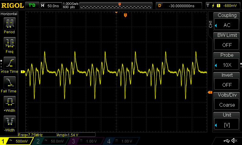

Hi Henk,
Ik ga het nog eens proberen met een kleine waarde en een weerstand in serie.
Die 74HCT14's kan ik je ook toesturen...
Groet, Rob
electron920
Ha rob007,
Ik heb onderdelen besteld duurde iets langer maar ik probeer altijd te combineren.
Dus een aantal apparaten welke ik in reperatie heb vluchchtig beken en de mogellijke defecte componenten mee besteld.....
Volgende week ga ik weer verder met jou print, even over de combinatie RC die weerstand is veel te groot 4,7 Ω komt in de richting.
Waar het omgaat is dat de resonantie door de combinatie LC.... hierin is L de inductie van de printbanen en C de ontkoppel C,
gedempt wordt dit is in jou situatie te doen.
Omdat je maar 1 frequentie verwerkt (10 MHz) zijn de frequentie producten goed te beheersen.
Henk.

Hi Henk,
Ik was er al bang voor dat de 47Ω nog teveel was, maar heb zo gauw even niets lagers. Proefopstelling staat er nog, dus later nog eens proberen.
Groet, Rob

Wat ik eerst gedaan heb is aan de ingang van de eerste 74HC14 de aanpassing ietsjes verbeterd.
Nu kijken of de massa wat stabieler is te maken daar heb je een stukje koper folie voor nodig een draadje werkt niet te dun.....
Henk.

Wat ik probeer is zo min als mogelijk je print te wijzigen dit soort storingen komen niet van een kant.
Dit is dan ook de reden dat het oplossen geduld vraagt goed opserveren is hier heel belangrijk en een reisverslag,
dus wat heb ik gedaan en wat was het effect.
