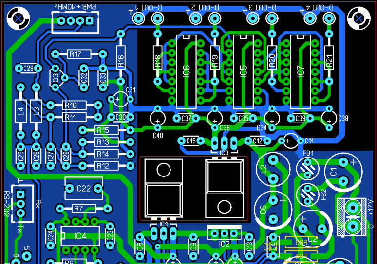

Ha rob040,
Het is moeilijk om een bestaande print te corrigeren maar we zullen zien.
Ik heb de print gefotograveert beide kanten dan kan ik transparant door de print kijken.
Dit is belangrijk om ongewenste koppeling te ontdekken omdat je eigenlijk alleen storing van het digitale circuit ondervind,
is het bestukken van dat gedeelte voldoende.....
Na het bestukken inclusief spanningsregelaar ga ik de Z van de PDN meten dit is altijd zonder ontkoppel condensatoren.
Je moet niet vergeten dat het rukzigloos plaatsen van ontkoppel condensatoren wel eens averechts kan werken,
je koppeld dan juist rommel op het massa-vlak.
Daarom als je een condensator gebruikt om van je top-layer naar de bottem-layer te jumpen altijd minsten 3 via's gebruiken,
rondom de condenstor.....
Henk.
Ha rob040,
Ik heb het printje bekeken ik zit er naast met de via's want jou PCB heeft aan de bovenzijde een massa vlak.
Wel zie ik dat de voedingsrails aan de bovenkant de digitale ( uitgang ) kruist een aantal keer dat koppeld,
en is niet fijn !
Daar zal ik eerst aan meten en, het ingngsfilter is niet efficënt voor HF uit de SMPS in het ontwerp van @heer miedema is,
uitgegaan van een trafo met bulk condensator om de 100 Hz te onderdrukken.
Een ramp is dat niet maar misschien handiger om die ruimte te gebruiken voor een HF filter ?
De 100 Hz wordt toch wel onderdrukt in de spanningsreggelaar PSRR maar voor het HF doet de regelaar weing transistoren,
er in zijn veel te langzaam !
Misschien kan je eens kijken of je doormiddel van en draadje de printbaan kan verleggen en de bestaande printbaan kan los koppelen......
Henk

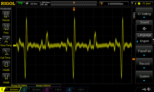

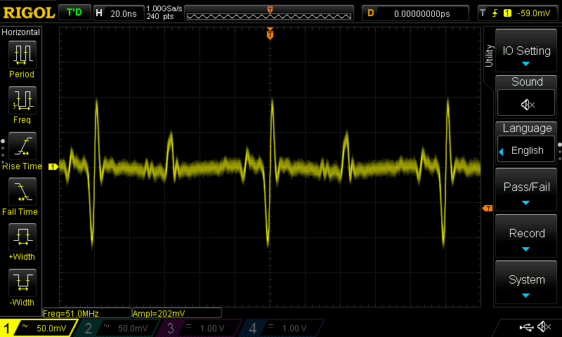

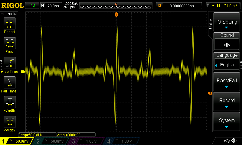

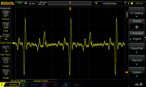

Hi Henk,
Ik heb het +5V spoor naar de digitale IC's aan twee kanten afgekoppeld en een draadverbinding gelegd aan de bovenkant van de PCB op circa 10mm hoogte om te kijken of het kruisen van de spanningsrail met de uitgangssporen de storing zou veroorzaken.
Eerste meting is als referentie met alles in originele toestand, dus alleen 100nF ontkoppeling en ongewijzigde spoortjes:
Nu de +5V sporen onderbroken en bovenlangs een draad gelegd, wel weer met 100nF ontkoppeling bij elk IC:
Dat is er niet beter op geworden. :? Hardnekkig probleempje... ;-)
Groet, Rob

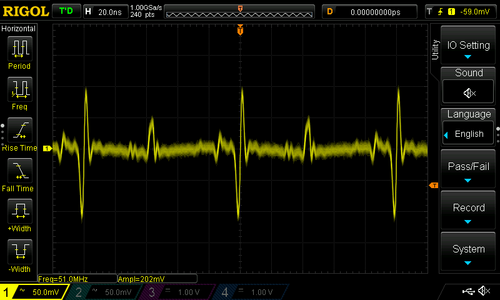

Hi Henk,
Ik kruis ze wel, maar op grote hoogte:
Het toevoegen van een ferrietkraaltje aan de + kant van R12 doet niets:
Ik weet alleen niet wat voor een kraaltje het is (eigenschappen, materiaal).
Kan morgen nog wel een ander kraaltje proberen, maar ik verwacht geen wonderen.
Groet, Rob

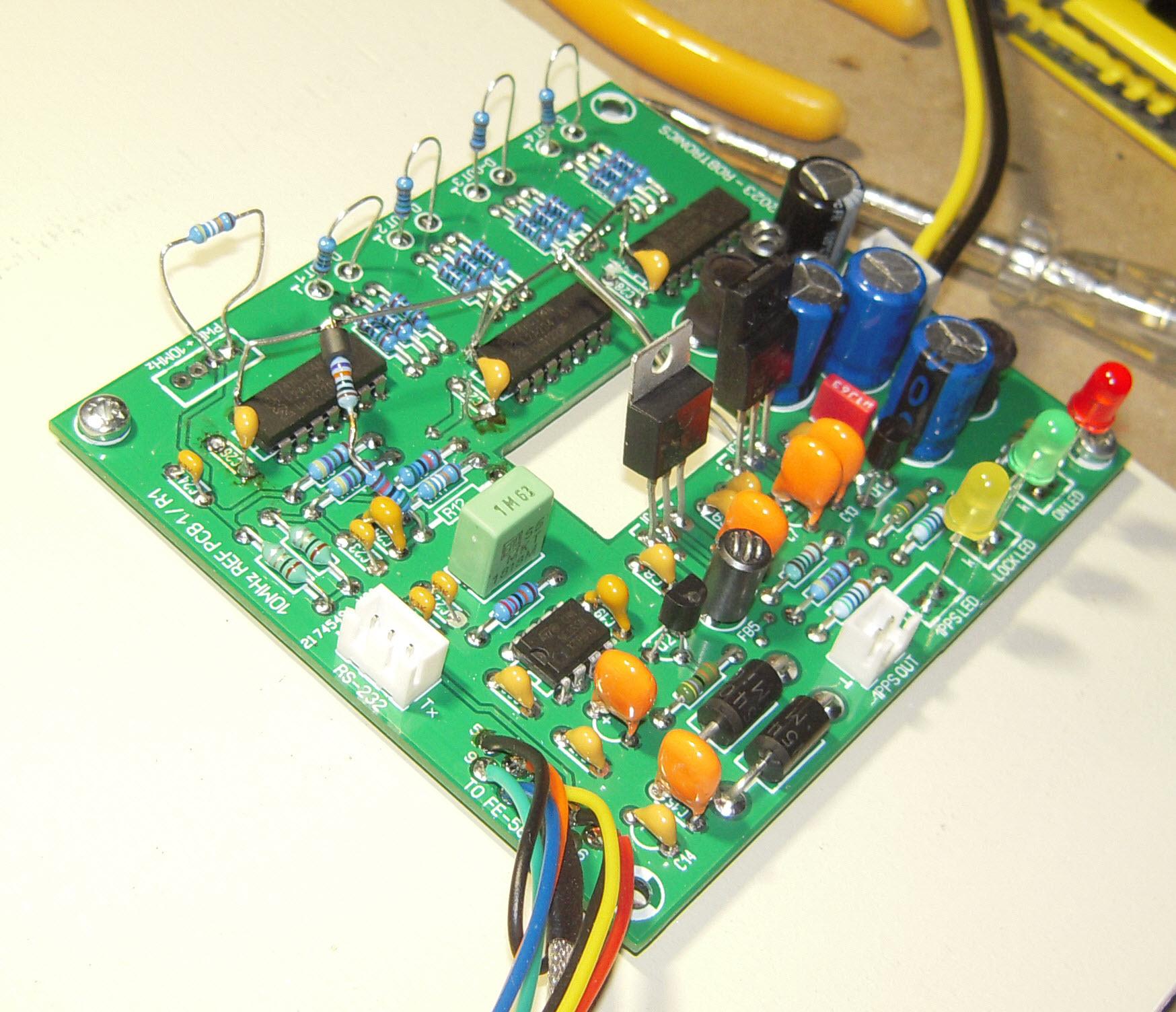

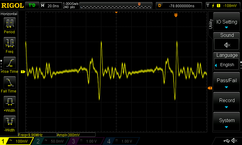

Ik kon het niet laten om in afwachting van Henk zijn bevindingen zelf ook nog wat te proberen.
Als eerste heb ik van alle drie de 74HCT14's pootje 7 losgetrokken van het massavlak en met een draad aan elkaar geknoopt en verbonden met het massasterpunt (C3/C4). De 100nF natuurlijk weer aangesloten.
Helaas, geen verbetering. :-(
Als tweede heb ik de 74HCT14's apart gevoed met een eigen 7805. In- en uitgang ontkoppeld met 100nF en een 4µ7 tantaaltje op de +5VD rail.
Ook hier geen noemenswaardige verandering. :'(
Ik snap er geen jota van... :?
Wat ik nu nog wil proberen is de 74HCT14's van achteren naar voren loskoppelen van de voeding en kijken of dat verbetering geeft.
Wellicht dat de 10MHz sporen de problemen veroorzaken.

Als laatste poging om te ontdekken waar het nou mis gaat heb ik de lange sporen vanuit de IC's naar de 150Ω weerstanden onderbroken (rode streepjes). Gedachte was dat die misschien als antennes zouden werken. Nu werken twee digitale uitgangen niet meer, maar de IC's zelf natuurlijk nog wel. De andere twee uitgangen hebben hele korte spoortjes.
Het gaf geen enkele verbetering.
Dan nog geprobeerd om weerstand R12 extern te voeden met een Philips PE1535 voeding.
Ook geen verschil.
En als laatste de gehele digitale sectie gevoed met eerder genoemde voeding.
Geen verbetering, eerder een verslechtering.
Van de print is niet veel meer over na de proefjes. :D
Het is zoals Henk al zegt niet te doen om met het bestaande PCB ontwerp tot verbeteringen te komen.
Ik begin te vermoeden dat het massavlak geïnfecteerd wordt en het is voor mij niet te snappen waar en hoe.

Ik sta weliswaar nog stand-by voor Henk, maar heb ondertussen toch wat zitten tekenen om de punten die ik eerder noemde te realiseren.
  • 74HCT14's dicht bij elkaar.
  • Daardoor korte spoortjes tussen de poorten.
  • Voedingsspoor en het massaspoor kruisen niet met de 10MHz sporen.
  • Scheiding tussen analoge en digitale massa.
  • Digitale massa is geen vlak meer.
  • Aparte +5V voor de poorten erbij gezet.
  • Buffertrapje tussen de splitter en de ingangspoort gezet.
Dit is het (voorlopig) geworden:
Ik heb nog gedacht een massavlakje onder de IC's te maken, om het +5V spoor af te schermen. Maar ik zie er van af, want de IC's zouden ook op het massavlakje kunnen instralen en dan ben ik verder van huis.
Wel heb ik nog wat extra tantaaltjes toegevoegd bij de digitale IC's, de 100nF's zitten er natuurlijk ook nog.
Zoals Blackdog altijd zegt: “SHOOT!” :)

Ha rob040,
Gisteren nog een aantal metingen gedaan vandaag verder.

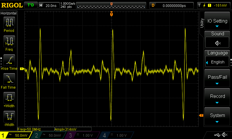

Ik heb nu 150 mV op de voedingsbus met de ontkoppel condensatoren op de plaatsen die er voor zijn dus geen grote wijzigingen.
De waarde van de condensatoren verschillen iets van elkaar naarmate je verder de voedingsbus afloopt......
Allen de elco bij de spanningregelaar (die heb ik nog niet gemonteerd) die heb ik direct over de aansluitingen dus niet naar het massa punt.
De impedantie van de PDN is van de kale print 350 µΩ dat is niet echt goed maar je werkt maar tot 10 ns,
een waarde van 20 µΩ is goed !
Ik denk dat de verbindingen naar het massa vlak zijn (steeds) twee dunne vorkjes iets te krap is.
En op sommige plaatsen is het massavlak doorsnede.
Maar nog iets anders je gebruikt de 74HC14 mijn advies was de 04 nu heb ik gemeten dat er door de combinatie een,
naaldpuls ontstaat van ongeveer 4 ns.
Dit wordt veroorzaakt door de vertraging tussen de verschillende uitgangen.
Omdat de Schmitt-trigger een hysterese heeft schakelen niet alle kanalen gelijk door deze te combineren kan zo'n puls ontstaan.
Dit is doordat je via weerstanden koppeld verder geen probleem alleen de puls is ook zichtbaar op de voeding.

Ha Henk,

In de nieuwe opzet ben ik afgestapt van het massavlak bij de digitale sectie, wellicht is dat al een stap in de goede richting.
Die MOS schakelaar is hier de oorzaak van (denk ik) de 04 is een transistor driver!

Hi Henk,
Vandaag de twee metingen gedaan. Eerste is de elco’s C7, C10 en C13 rechtstreeks op de spanningsregelaars gesoldeerd. Dat leverde het volgende plaatje op (+5V rail):
Geen merkbaar verschil. Ik kijk naar de uitschieters, de vorm kan iets anders zijn geworden.
Als tweede de drie 150Ω weerstanden aan IC zijde met elkaar verbonden (bij alle vier de uitgangen). Dan staan de poortjes parallel en is de weerstand in de uitgang natuurlijk nog maar 50Ω.
Dat ziet er dan zo uit:
Ook hier zie ik helaas geen verbetering optreden.
Groet, Rob

Hoi Henk,
Ik kon het niet laten om toch even te proberen of ik verschil zou zien als ik de 3 stuks 100nF bij de digitale IC's zou vervangen door 3x 10nF.
Maar het wordt er alleen maar slechter door, de spikes worden groter:
We hadden ook al geprobeerd om een aantal tantaaltjes parallel te zetten met de voedingsrail, daar zou bij eventuele resonantie ook al een verstoring door moeten komen.

Ha rob040,
Niets mis mee om op onderzoek uit te gaan :D
Maar 10 nF is nog veel te hoog denk eerder aan 680 pF of 560 pF !
Als je een klein weerstandje in serie met de condensator schakeld dan demp je de resonantie piek en je bestrijkt een groter gebied.
Mijn 74HT14 is defect 2 stuks ik moet nieuwe bestellen bij EOO maar ik zal even kijken i.v.m. combinatie....
Dat wil niet zeggen dat ik niet verder kan meten ik injecteer 10 MHz blok op pin 2 van de 74HT14 het gaat,
tenslotte om overspraak cq magnetische koppeling.
Een elco bij de ICs is uit den boze veel te grote waarde in combinatie met de inductie van je printbaan ligt,
de Fres veel te laag dit heb je zelf al ontdekt.
