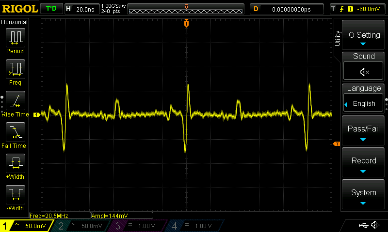

Oké, ik meet dus met een standaard Rigol probe.
Net eens even gekeken wat ik nou eigenlijk meet en dan valt me het volgende op. Als ik het massa touwtje van de probe aan de massa van mijn systeem hang en de probe ligt los heb ik een heel klein beetje rommel. Niets vreemd aan:
Als ik nu de signaalpen ook op massa zet krijg ik dit:
Dus met een 'kortgesloten' probe (en dus beide aan systeemmassa) heb ik al rommel. Dat meet natuurlijk niet lekker, want waar komt dit nou vandaan?
Ik begrijp Henk zijn opmerking om de uitgangen (digitaal en analoog) te meten met een coax kabel en afgesloten met een 50Ω terminator, maar ik moet toch ook de voedingsspanning kunnen meten of die schoon is of niet?
Wat doe ik niet goed?

Ha rob040,
Je probe kortsluiten hoe doe je dat zit er een lusje aan ?
Het lusje is veel te lang dat werkt als een spoeltje en pikt het H veld op ook over massa !
Dus direct een draadje om het metaal van de probe en naar de tip geen haakje gebruiken......
Als je wel een lusje gebruikt kan je over de print kijken waar de energie het meest geconcentreerd is.
Een ontoppel C van 100 nF probeer er eens een 4,7 µF bij te schakelen.
Henk.

Ja, de probe is met een aardlusje. Dat verklaart in ieder geval dat het 10MHz staat in te stralen. Ik ben niet gewend om te meten aan zulke frequenties, hield me voornamelijk met audio bezig. :-)
Dit is de door mij gebruikte ontkoppelcondensator:
Ik ga morgen eens spelen met wat tantaaltjes bij de HC14's.
De spoorbreedte is 1 tot 1,5mm voor de voedingsrails. Te hoge impedantie zou kunnen, niet aan gedacht. Ik had dit effect ook helemaal niet verwacht. :D

Ha rob040,
Ik heb geen fiducie in het wijzigen van de voeding om reden dat als je de S/T afschakeld je signaal ( analoog ) schoon is !
Wat ik eerder verwacht is de inductie van de voedingsbaan in combinatie met de ontkoppel condensator.
Dus probeer dat eerst een apparte massa verbinding parallel aan de scope kabel gaat niet werken.
Als je de probe zoals @blackdog aangeeft wil kortsluiten dan kan je niet het lusje gebruiken direct de massa bij de tip doorverbinden met de tip.
Met het lusje ( spoeltje ) meet je het H veld als je een weerstandje tussen de tip en de massa bij de tip schakeld dan meet je het E veld....

rob040
Hi Henk,

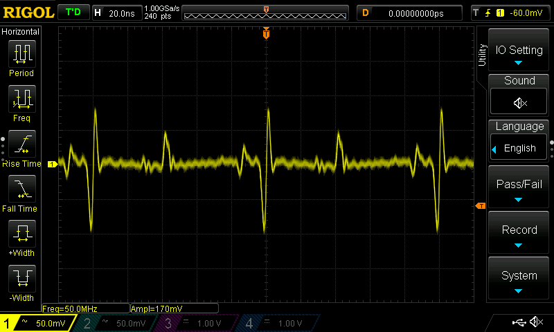

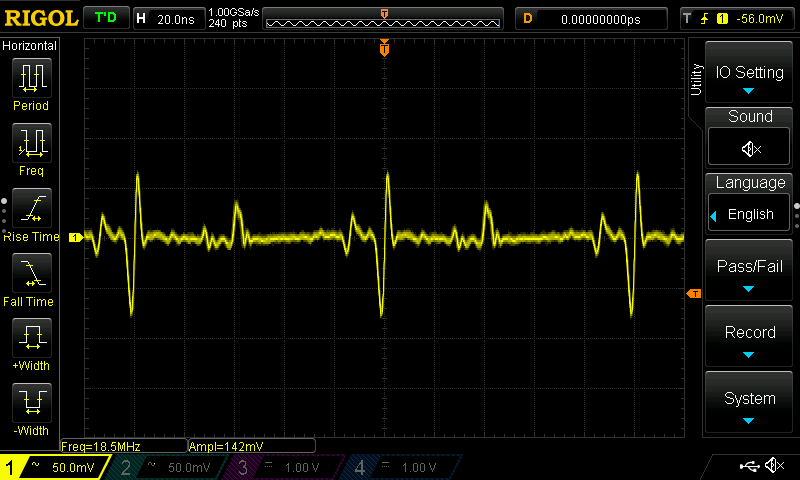

Drie tantaaltjes van 4,7µF opgezocht en aan de soldeerzijde over de 100nF gezet:
Eerst een plaatje van de +5V rail voordat de elco's bijgeplaatst zijn:
En dan de +5V rail met de drie extra tantaaltjes:
Het is iets beter geworden, maar eigenlijk minder als ik gehoopt had.
Groet, Rob
Ha rob040,
Dat is het verwachte effect de tantaal 4,7 µF werkt tot 100 kHz effectief.
Het is dan ook bedoeld om te dempen maar niet voor hoogfrequent vandaar de combinatie.
Nu heb jij op dit moment 100 nF keramisch dat is aan de hoge kant ik zou in combinatie met de tantaal hier 1 nF nemen....
Is dat mogelijk heb je die in de toolbox ?
Ik zie dat je SMD smoorspoeltje gebruik waar zijn die gemonteert op het schema......
Als je met de probe meet omdat je nu geen uitgang is dan direct over de condensator meten massa en de hete kant,
misschien kort draadje solderen voor de probe.
Henk.

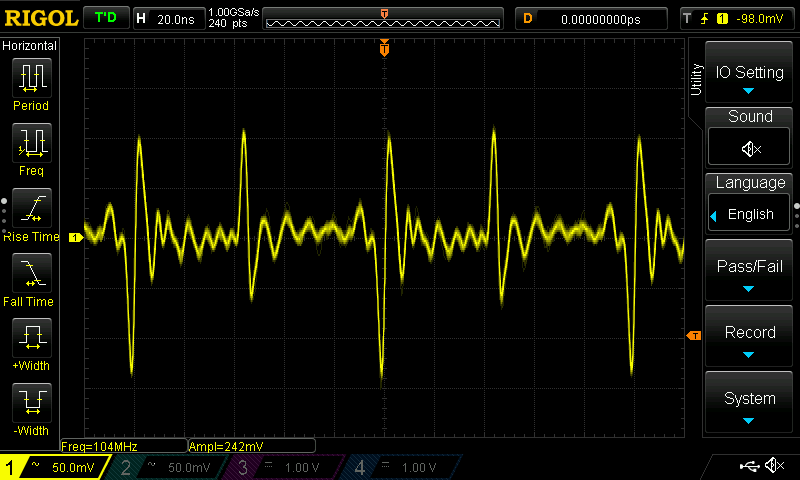

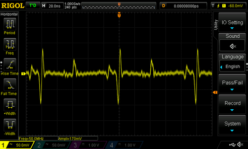

1nF heb ik liggen en die heb ik in plaats van de 100nF gezet (alleen bij de 3 HCT14's).
Eerste plaatje nog met 100nF + 4,7µF en een kort draadje ter vergelijking:
En nu met 1nF + 4,7µF en een kort draadje:
Dan wordt het niet beter...
Groet, Rob
Ha rob040,
Ik was benieuwd waar die ferriet beads zatengeen punt de 100 nF is beter dus die terug.
Nu kan je ook al is het tever weg een smoorspoeltje aan de uitgang van de spanningsregelaar paatsen.....
Henk.

rob040

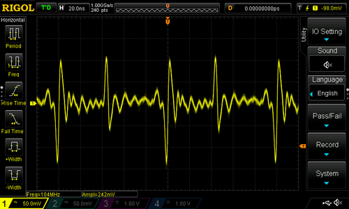

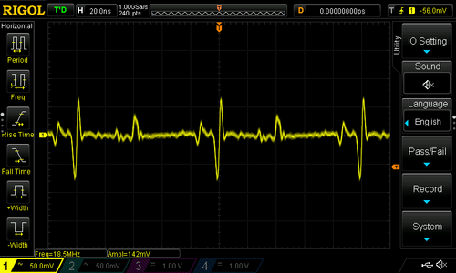

Nieuwe meting.
Maar eerst het massadraadje naar de probe nog korter gemaakt (is nu circa 10mm) en ik meet steeds over C27. Dat nog kortere massadraadje scheelt al weer een beetje.
Alle digitale uitgangen afgesloten met 150Ω, de analoge uitgang met 50Ω.
Ter referentie een plaatje nog met 1nF over de digitale IC's en daaraan parallel een tantaaltje van 4,7µF:
Dan terug naar 100nF over de digitale IC's met 4,7µF parallel:
En als laatste 100nF over de digitale IC's, 4,7µF parallel en een spoeltje van 1µH in de voedingslijn naar het digitale deel:
Dat is een beetje slechter dan zonder spoeltje. Misschien pikt die zelf ook wat op van wat de IC's staan te sproeien, of de impedantie van het spoor neemt teveel toe.
Ik blijf nog even wat experimenteren met bijvoorbeeld het verleggen van de +5V lijn naar de digitale IC's met een draadje. Kan ik ook zien of dikke sporen enige verbetering geeft...
Ha rob040,
Dat is duidelijk te veel inductie dat wilde ik even zien.
Jou idee is prima maar wel aan de zelfde kant als waar je printspoor loopt dit is belangrijk.
Als het mogelijk is om het draadje over het spoor te laten lopen prima.
Henk.

rob040
Hi Henk,
Hartstikke leuk, ik ben benieuwd!
Vandaag nog een stuk blank draad van 0,7mm dikte over het +5V spoor gelegd naar de 74HCT14's.
Maar dat levert maar een beetje winst op:
Groet, Rob
