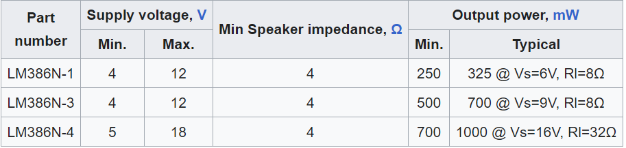

nog een bijkomende vraag over de LM386 chip.
Foto in bijlage.
Er staat dan een:
LM386N-1 een "output power" van 325mW heeft
LM386N-3 een "output power" van 700mW heeft
LM386N-4 een "output power" van 1000mW heeft
als de speaker maar 0.25 watt is bij 16 ohm. dan lijkt het mij dat eender welke chip de speaker gaat overbelasten en stuk maken. momenteel heeft de versterker een LM386-4 chip. die zou dan 1watt sturen naar een speaker die maar 0.25 watt aan kan. of bekijk ik dit verkeerd.
Hoeveel Watt er geproduceerd wordt hangt af van voedingsspanning, luidsprekerimpedantie, en ingangssignaal/versterking.
't Is niet zo dat een 0.25W speaker altijd 0.25W verbruikt en een 25W speaker altijd 25W...
Als je een 0.25W speaker op een 25W versterker aansluit dan werkt op laag vermogen dat speakertje zonder probleem...
(Op te hoog vermogen gaat 'ie kapot doordat hij verbrandt.)
Voor de versterker maakt het helemaal niets uit, de belasting van een 0.25W of 25W speaker is gelijk als ze gelijke impedantie hebben.
(een 25W speaker doet het prima op een 0.25W ic, alleen zal het geluid zacht zijn.)

Plot twist: de lagere versies kunnen minder spanning aan:
