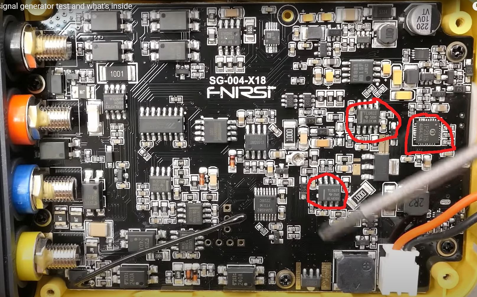

Ik heb toevallig net een video van diodes-gone-wild gezien over dit ding. Het is idd geen calibrator maar een apparaatje wat handig is bij fout zoeken aan industriele installaties. Je kun sensors emuleren en uitlezen. Zitten best handige functies op. Zou voor mijn soort werk bruikbaar zijn. (maar ik heb veel betere apparaten daarvoor en zou dit nooit kopen), ik denk niet dat jij er wat aan hebt anders dan leuk uitziend speelgoed met vrolijke ledjes
. Is absoluut geen industrie calibrator.
De kwaliteit lijkt twijfelachtig. Soldeerwerk is beroerd (zie dat IC met pootjes rondom). In de video waar hij wat verder in zoomed is het beter zichtbaar, veel koude solderingen. De onderdelen een samenraapsel van mogelijk fakes/gebruikt. Er zitten bv een aantal TL062 opamps van TI in. Maar 1 heeft er een totaal andere opdruk en behuizing.
