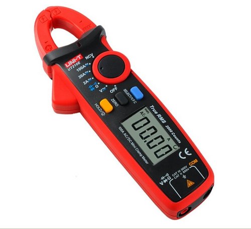

Zal ik eens wagen het met je oneens te zijn? Ik heb de (eerdergenoemde) Uni-T UT210E, en die kan ik voor de hobby van harte aanraden:
Te krijgen bij Eleshop voor €49.

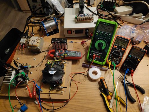

Deze tang is geoptimaliseerd voor relatief kleinere bereiken, en in die hoedanigheid best nuttig. Je hoeft dan het circuit niet te onderbreken en nauwkeurigheid in de 10-tallen mA is te halen. Hij reageert wel sterk op magnetische velden (in DC kan je het aardmagnetisch veld detecteren), dus je moet altijd nullen voor je gaat meten en de tang daarna stil houden. Door de True-RMS functie heb ik hem gebruikt bij het meten in mijn prototype voorregeling voor een lineaire voeding:
Er zijn ook meetpennen bij waarmee je spanning en weerstand kan meten die redelijk zijn. Het is slechts een 2000-count meter, maar voor de stroomtang is meer totaal niet nodig en voor de rest is het meestal wel voldoende.
Ik ben geen groot fan van Uni-T omdat de consistentie van de waarde en kwaliteit enorm verschilt per artikel, maar dit specifieke ding is IMHO geweldig!
Ik vind hem best fijn werken en voelt daadwerkelijk als degelijke kwaliteit. Het is erg leeg op dit stukje van de multimetermarkt.
PS Let er op dat de UT210A tot UT210D totaal zo nuttig niet zijn wegens het ontbreken van bereiken of DC functie. Geen idee waarom die gemaakt worden.

De UT210D heeft wel degelijk DC bereiken! Maar tot 200A in plaats van 100A voor de UT210E. Ook frequentie meting en temperatuur voor de UT210D.
De Voltcraft VC-330 is dezelfde meter als de UT210E maar dan in grijs, en nog iets goedkoper in de elektronica zaak hier dichtbij voor 43Euro.
DiodeGoneWild heeft er een filmpje van;
En 20A en 10mA resolutie in het laagste bereik...
Mijn voorkeur voor de hobby is toch die met het 2A bereik en de 1mA resolutie.

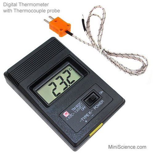

Temperatuur heb ik ooit een stel van die goedkope losse meters voor gekocht zoals deze:
Het opofferen van een multimeter voor het meten van temperatuur komt me gewoonlijk veel minder goed uit dan ik van tevoren in mijn hoofd had, en de losse temperatuurmeters kosten maar een paar euro.

Nog een nadeel is dat bij hogere stromen je tang lichtjes magnetisch word. Als je daarna weer op een lager bereik gaat, heb je grote verschillen. Dat moet je dan weer weg nullen... Eigenlijk moet zo een tang na meten van hoge stromen weer gedemagnetiseerd worden.
Als je echt precies wil meten kan je niet om een goede multimeter heen. Vooral in AAC meten zijn er grote schommelingen en het ding start altijd in AC mode op, schakel je over op een ander DC bereik mag je hem nogmaals op DC zetten met de knop.
