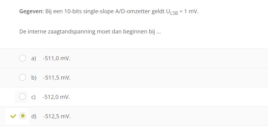

Hallo mensen,
Ik heb een aantal vragen van een oude studie opdracht die ik gebruik om mijn kennis wat op niveau te krijgen.
Van die vragen heb ik wel de antwoorden, maar niet de onderbouwing waarom dit de juiste antwoorden zijn.
Mijn kennis is op dit moment onvoldoende en ik wilde vragen of er iemand is die mij de uitwerking van de afzonderlijke vragen kan uitleggen, zodat ik dit als naslagwerk kan gebruiken om de materie mij eigen te maken.
Het zijn er een stuk of 12, volgens mij...
Is er iemand die mij hierin kan helpen?
Onderstaand een voorbeeldvraag.
https://www.uploadarchief.net/files/download/vraag%202.jpg

Als ik er even een simpele gedachte erop los laat.
10 bit = 210 = 1024
1mV als kleinste waarde x 1024 = 1,024V of 1024mV
Als je ook negatief wilt kunnen meten is dat -512mV. Maar waarom -512,5mV is dat om zeker te zijn dat je -512mV niet mist en je iets marge moet hebben ook vanwege afrondingsverschijnselen?

Als je met een ideale comparator 2 spanningen vergelijkt en die spanningen zijn bv. identiek dan is de comparatoruitgang die de omzetting (start/stop teller) in gang zet onvoorspelbaar en omdat in de praktijk de comparator altijd een voorkeur heeft moet er zekerheid ingebouwd zijn.
Voortgaande op Benleentjes uitleg:
0000000000 = -512,5mV start referentiespanning.
0000000000 = -512V moest de ramp of referentiespanning hier beginnen dan is de uitkomst onvoorspelbaar en kun je al 1mV verkeerd zijn.
0000000001 = -511mV
0000000010 = -510mV
1111111111 = +512mV +511.5 mV zie 2de vraag.

Een 10 bits encoder heeft 1024 stapjes.
Je begint bij "0" en je eindigt bij 1023, dat zijn 1024 stapjes.
De volle schaal is dan 1023mV, dus de referentie spanning(hier 1024mV) -1 lsb waarde.
Welke interne zaagstand spanning? wordt er aangegeven wat voor soort converter het is bij welke gebruikte voeding spanningen?
Bij een enkele voeding, zou de begin spanning "0V" moeten zijn en het eerste bitje wordt gezet bij +1mV t.o.v. "0V".
Waarbij je in de praktijk ook rekening moet houden met offset spanningen en lineairteit.
Verder zou het kunnen dat ze er vanuit gaan, dat er omgeschakeld wordt op de halve bitwaarden.
Dus 0,5mV, 1,5mV, 2,5mV enz.

Op 27 juli 2023 22:49:01 schreef blackdog:
Laatste idd niet, maar volgens de opdracht (in de startpost) is het een single-slope A/D-omzetter.
Waarom dat ze vinden dat ie ook en net zo ver negatief als positief moet meten is me een raadsel.

De vraagstelling deugt niet. Vermoedelijk iemand die (1) DENKT dat het symmetrisch moet zijn en (2) de afronding naar beneden veronderstelt.

Dan kom je één stapje tekort namelijk voor 0 Volt.
Met een even aantal stappen kom je nooit even ver positief als negatief qua bitwaarde. Zou daar de crux van de vraagstelling in zitten?
Het "correct" vinkje staat bij -512.5 mV.
Kennelijk NEEMT DE VRAAGSTELLER aan dat de AD converter bipolair is (kan negatieve spanningen meten), in two's-compliment werkt, en geacht wordt af te ronden naar de dichtstbijzijnde binaire representatie.
Zou je bijvoorbeeld de door de vraagsteller veronderstelde ADC bij -512.0mV laten beginnen, dan truncate ie de gemeten waarde naar beneden (richting negatieve waardes) en dan heeft ie ineens de door benleentje gepropageerde eigenschap dat ie positief en negatief precies dezelfde range heeft.

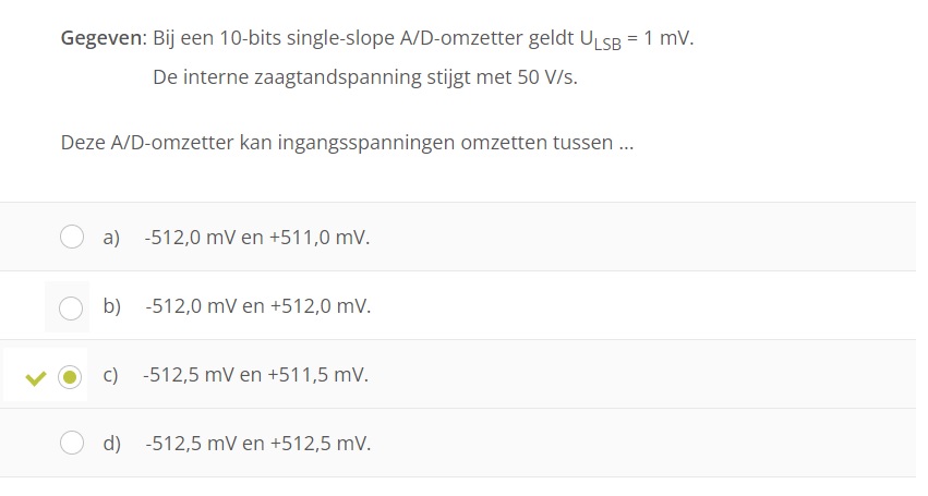

Daarom onderstaande volgende vraag, wederom met een goed antwoord maar geen onderbouwing.
Ongeveer hetzelfde genre. Misschien helpt de redenatie van deze vraag de voorgaande beter te begrijpen.
https://www.uploadarchief.net/files/download/vraag%203.jpg

Die stijgtijd in de 2e vraag lijkt er puur ter decoratie bij te staan… als het nu over de maximale samplefrequentie ging oid…

NU vraag 2 had ik even overheen gelezen.
10 bit betekent heel erg letterlijk 1024 verschillende waarden dus als je ergens een beginpunt legt dan ligt het eindpunt ook vast.
c) omdat -512,5mV + 210 x 1mV = -512,5 + 1024 = 511,5mV
De rest wat in de vraag staat zoals de stijgtijd is enkel maar mis informatie om je in de war te brengen. Je zou daar bv de maximum samplerate kunnen bereken maar dat vroegen ze dus niet.
Het gaat over hoe de AD converter intern zijn werk doet.
2 complements staat nergens en is ook niet belangrijk. Ik kan ook zeggen 00 0000 0000 = - 512mV en bit waarde 01 1111 111 is 0 en daarboven is positief. Maar dat is verder niet belangrijk komt ook niet voor in de vraag.
Er word enkel gevraagd waar de zaagtand zou moeten beginnen en dan krijg je 4 antwoorden die allemaal zo rond - 512mV liggen.
Alleen al omdat je enkel deze 4 antwoorden krijgt en dat 10 bit 1024 waarden heeft is het helemaal niet zo moeilijk om daar het goede antwoord uit te vinden.
Me het geven dat er minimaal 1mV gemeten kan worden en het fout dat er tijden het meten altijd afgerond moet worden omdat nu eenmaal inherent is aan een waarde digitaal maken is het logisch dat je net iets onder de 512mV moet beginnen met de zaagtand.

Maar waarom is het -512,5 en niet -512?
Een AD omzetter is nu eenmaal geen absoluut nauwkeurig ding, er zit op veel punten waar het kleine afwijkingen kunnen ontstaan. In een AD converter zit intern ook altijd een DA converter. Het is die DA converter die de zaagspanning maakt. Maar een beter word is vergelijk spanning. Daar zit al de eerste fout. Als je dus op precies -512mV met de zaagtand zou beginnen dan kan je -512mV als meetwaarde missen. Je moet dus net iets onder die waarde beginnen met de zaagtand om zo niet het begin al te kunnen missen.
Waarom die afwijking en waarom is deze een halve ULSB?
Dat weet ik ook niet precies, maar volgens de reken regels is dat wel wat afronding betekend,ik denk dus gewoon daarom.
-512,6 zou dan net te laag zijn en -512,4 net te hoog.
Op 28 juli 2023 21:53:53 schreef benleentje:
Dus precies op een waarde uitkomen mag niet, dus gaat hij een halve ULSB er vanaf zitten. Niet meer en niet minder omdat hij anders gaat afronden, wat ook iets was wat ik in de lesstof nog mee had gekregen.
Denk ik zo goed?

Ja zo ongeveer. Het afronden is meer een betekenis die wij eraan geven in werkelijkheid word er een 1 op 1 vergelijk gemaakt met de spanning van de zaagtand en de meetwaarde. maar omdat er in het meetsysteem onzekerheden en fout mogelijk heden zitten moet je de zaagtand net iets onder de kleinste meetwaarde beginnen. En waar begin je dan? OP een waarde die nog logisch en wat je kan zien als afronding.
Op 28 juli 2023 22:21:40 schreef benleentje:
Het zou het anwoord verklaren, benleentje.

50V/s seconde betekent ook letterlijk 50V/s en dat de zaagspanning in 1 seconde 50V hoger word. 50V/s = 50 000mV/s.
En hoeveel milivolt kan een 10 bit zaagspanning maximaal zijn als je vanaf 0 begint.
Hoe lang doet die 210 x de kleinste meetspanning erover om met 50V/s te stijgen?
Wat is dan de conversie tijd?
Op 28 juli 2023 21:05:19 schreef benleentje:
Maar als je een random bitcombinatie aan bepaalde spanningen gaat toekennen, dan is de vraag helemaal niet te beantwoorden.
Dus de vraagsteller neemt aan
* Dat er in two's compliment gewerkt wordt.
* Dat gegeven 1mv per LSB de natuurlijke representatie van de resulterende waarde direct het aantal mV gaat aangeven.
Als dat geen aanname is, dan NEEM IK AAN dat van -300 tot +723 mV gemeten kan worden en staat het juiste antwoord er gewoon niet bij.
Die "single slope" en "dual slope" ADCs die zijn traag maar hebben wel het voordeel dat je er redelijk van uit kan gaan dat er geen rare dingen gebeuren als er "high value" bitjes omklappen. Bij de RP2040 is er wat misgegaan waardoor de ADC een discontinuiteit heeft als de onderste 8 bitjes omklappen. Dus tussen 0011111111 en 0100000000 zit een grotere of juist negatieve stap. Dat is hier niet het geval.
Maar dit 1 LSB = 1.00 mV dat is leuk als je de waarde direct in het display als "gemeten mV" wil laten zien. In een multimeter of zo. Maar die dingen hebben dan "bijna 12 bits" aan resolutie: Van -1999 tot +1999.
Kortom, het is een "rare" opdracht met bepaalde elementen uit 1 toepassing (LSB = 1mV uit de multimeters, ook negatieve spanningen meten) en andere elementen uit andere toepassingen (10 bits ADC in een microcontroller).
Je moet echt goed gaan zitten gokken op een aantal punten over wat de vraagsteller voor aannames heeft gedaan en vergeten is er bij te zetten. Het kan natuurlijk dat onze TS hier de inleiding van het hoofdstuk aan vragen is vergeten te posten. Daar kan dan staan: We hebben het in de volgende vragen over een ADC die bipolair meet en de meetresultaten zo nauwkeurig mogelijk (afgerond) op het display gaat zetten.
Ik heb een keer een tentamen nagekeken. 1 student kreeg een 11 voor een antwoord: Prof had een detail over het hoofd gezien (ik ook) en een correcter, vollediger antwoord gegeven dan wat er op mijn "dit zijn de juiste antwoorden" lijstje stond.
Ik heb het niet over random. Wat ik bedoel is ook gewoon een bestaande format
Die hele bitwaarde komt niet eens in de vraag voor. Dat heb je er zelf bij verzonnen. De vraag gaat enkel waar de zaagtand zou moeten beginnen niet hoe de zaagtand gemaakt moet worden.
Je moet gewoon een keuze maken uit 4 antwoorden. Uit de antwoorden blijkt dat de ADC symetsich is. Wat maakt dat verder uit? Met wat er dan verder in de leerstof is uitgelegd moet je nu gewoon het goede antwoord eruit kunnen halen. Het gaat er dus om dat wat je geleerd uit de leerstof kan toepassen en je dan ook als er de vraag een andere situatie staat je nog steeds het goed antwoord eruit kan halen.
