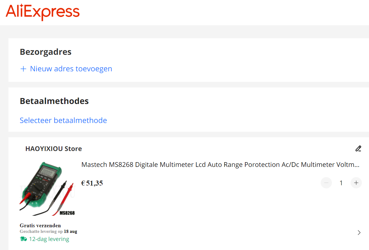

Elco's checken rond het IC? De datasheet met schema staat op
https://datasheetspdf.com/pdf-file/704404/Silan/SC9711/1
Maar voor deze €50 geprijsde meter op Ali zou ik er niet veel moeite instoppen en een nieuwe kopen.
edit: moet je wel een andere meter voor hebben om te checken
[Bericht gewijzigd door RAAF12 op (13%)]
Op 2 augustus 2023 15:57:58 schreef fred101:
Maspech is niet echt geweldig maar deze was volgens mij duurder, ergens rond de 100.
Spog2
